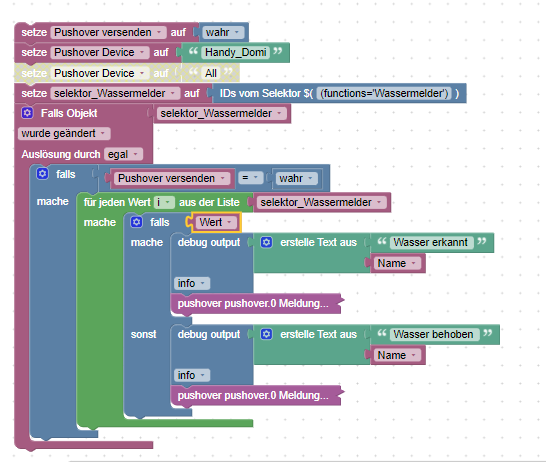

    ich habe mir ein kleines Script geschrieben, dass die Wassermelder bei mir im Haus überprüft und falls Wasser erkannt wird, wird eine Pushover Nachricht verschickt.
    Das ganze funktioniert auch soweit, jedoch bekomme ich immer eine doppelte Logausgabe. Das heißt für mich, da muss irgendwo ein Fehler drin sein.
    Hat jemand eine Idee?

          @dominik-f Wieviel Wassermelder sind denn da? 2?
          Im Selektor Wassermelder stehen 2 DP drin. Diese werden so wie du es wünscht durchlaufen und schicken je eine Nachricht.

            @mcu
            Ich habe momentan 2 Wassermelder in die Funktion eingepflegt und zum Testen einen, den aus der Küche, auslösen lassen

              @mcu
              Es wird eine Pushover versendet für den Wassermelder der ausgelöst hat, so wie es auch sein soll. Aber es werden 2 Logs ausgegeben mit Wasser erkannt oder Wasser behoben.
              Die Wassermelder heißen ja nicht beide Küche

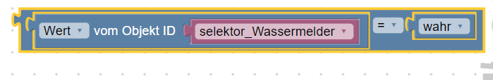

                    @dominik-f Und wo fragst du hier den auslösenden DP ab?
                    Dominik F.D 1 Antwort Letzte Antwort

                      @mcu
                      Aus den Tutorials dich mir angeguckt habe dachte ich, dass "falls Wert" das gleiche ist wie "falls Wert = true"

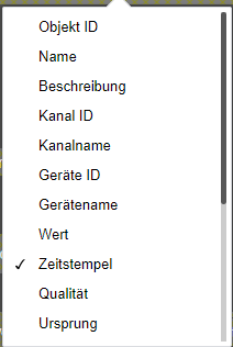

                                @dominik-f Ja, jetzt musst du noch die Zeit der Wertänderung prüfen, denn der DP der ausgelöst hat, hat ja seinen Wert verändert.
                                Oder direkt die ObjektID prüfen?
                                Du kannst ja auch den Verursacher loggen
                                Probieren: Gerätename, GeräteID ?
                                Machen morgen weiter? Oder ein anderer.

                                    @dominik-f sagte in doppelte Logausgabe:
                                    @mcu
                                    Die Lösung ist so einfach. Unter der Bedingung das die Bausteine "wert" und "name" korrekt sind:
                                    Lass einfach das "für jeden Wert i in der Liste" weg, und gib einfach die Meldung aus wie du es vorgesehen hast.
                                    @mcu sagte in doppelte Logausgabe:
                                    In der Abfrage müsste etwas sein, wie Falls Wert von ObjektID (i) = WERT.
                                    In dem Fall würde er aber einmal schicken Wasser erkannt und beim anderen Wasser behoben, da der Wert bei dem ja false ist. Also muss du vorher prüfen, welcher DP ist denn ausgelöst worden und nur den prüfen.
                                    Diesen Teil kannst Du dir sparen, da "wert" bei korrekter Einstellung der Wert des DP ist der den trigger ausgelöst hat und "Name" der Name des DP der die Änderung ausgelöst hat.
                                    Das Durchgehen brauchst du nur dann wenn du bei jeder Änderung eines einzelnen Sensors den Status aller Sensoren gemeldet bekommen willst.

                                      @asgothian
                                      Danke, nun funktioniert es so wie es soll
