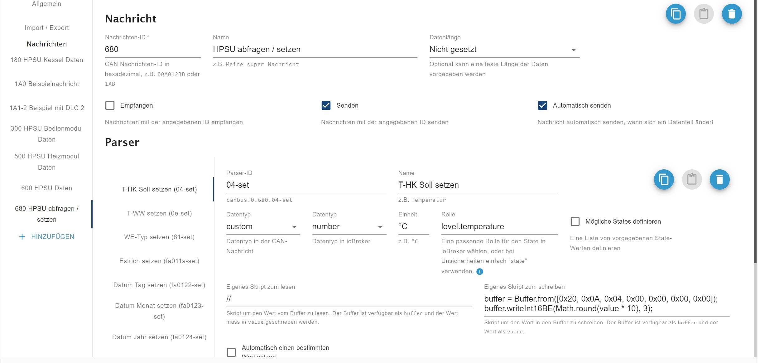

                          So sieht meine Adapterconfig aus. Ich habe den CAN Adapter vom Master auf den Slave umgezogen. Kann es was damit zu tun haben?

                            @elektroniker86 Die Config sieht gut aus.
                            Vermute da passt irgendwas in deinem System nicht. Wie bereits geschrieben... zumindest beim Anklicken eines Buttons unter 680 sollte etwas im Candump zu sehen sein. Oder gibt es Fehler/Warnungen im ioBroker Log vom Adapter?

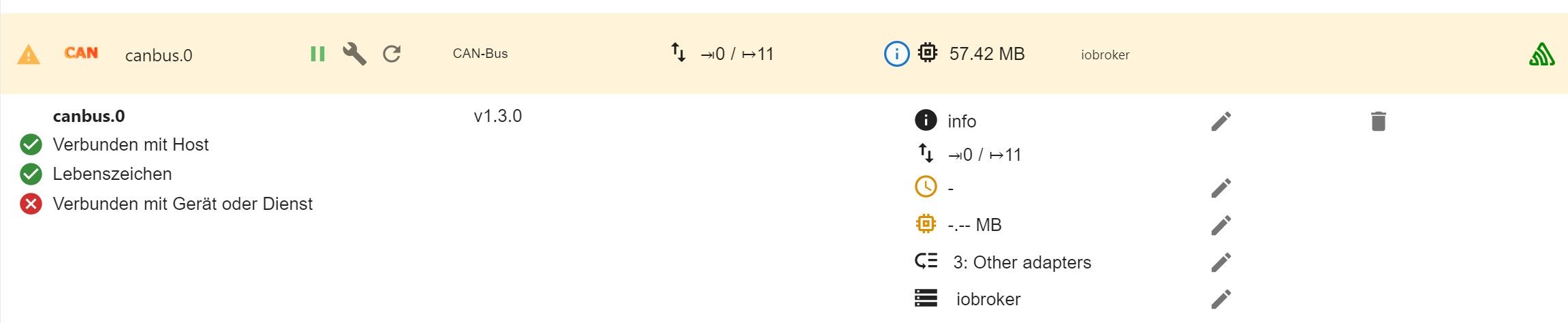

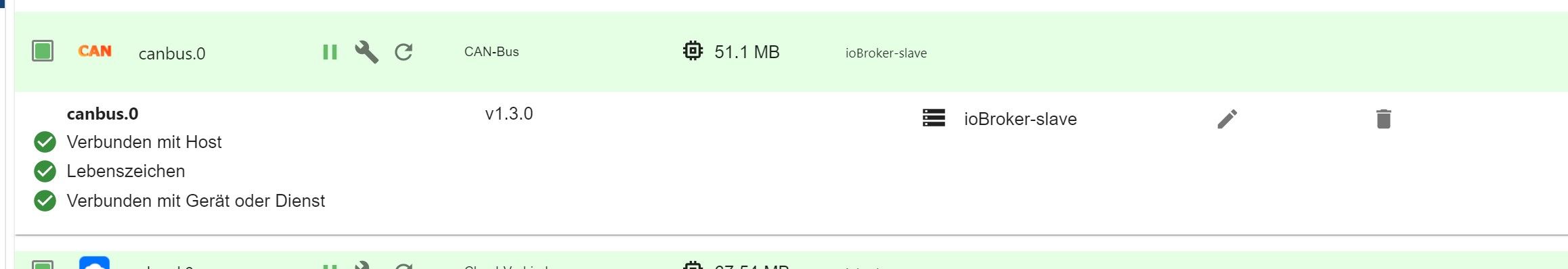

                                Seit dem wird der Adapter nicht mehr grün.

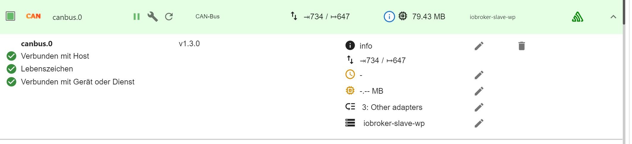

                                    Ich habe jetzt die Einstellung in /boot/config.txt so übernommen wie hier beschrieben :
                                    https://www.waveshare.com/wiki/RS485_CAN_HAT
                                    Bei meinem CAN Hat ist der neuere 12M Quarz verbaut:
                                    Nun steht die Verbindung und ich kann mich mit dem Rest beschäftigen.

                                        crycode 1 Reply Last reply Reply Quote 0
                                        • crycode
                                          crycode Developer @Elektroniker86 last edited by
                                          @elektroniker86 Huch... welche Version vom canbus-Adapter hast du installiert?
                                          Hast du für die States, die da angemeckert werden, die automatische Abfrage aktiviert? Ansonsten sollte der Adapter hier nichts in die 680.xxx States schreiben. Und selbst wenn das aktiviert hast, sollte er eigentlich nicht undefined sondern true da rein schreiben. 🤔 Zeig am besten mal einen Screenshot der Konfiguration von einem betroffenen Parser, oder einen Export deiner Adapterconfig.
                                          Elektroniker86 1 Reply Last reply Reply Quote 1
                                          • Elektroniker86
                                            Elektroniker86 @crycode last edited by
                                            @crycode
                                            Ok, hier die Infos:
