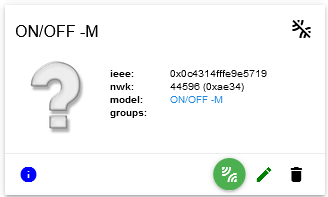

      Hallo Zusammen,
      Zigbee Adapter V1.6.6 ist installiert, ich nutze ein Zigbee LAN/USB/WLAN Gateway CC2652P von @dimaiv
      https://forum.iobroker.net/topic/48312/verkaufe-zigbee-lan-usb-wlan-gateway-cc2652p
      Nodejs/node 14.19.0
      npm 6.14.16
      Folgender Paring Log-File:
      Error: Device 0x0c4314fffe9e5719 "ON/OFF -M" not described in statesMapping.. undefined

      es handelt sich um den Unterputz Schalt Aktor für 16A Steckdosen (UP-SA-9127P)
      https://www.led-trading.de/zigbee-unterputz-schalter-steuergeraet-controller-230v-16a
      @arteck
      @Asgothian
      ich habe andere Threads schon gefunden, mir sagen die Fehlermeldungen nur bedingt was, aber ich glaube, der Aktor ist nicht richtig im Adapter angelegt?
      Wenn ich noch was liefern soll/kann, helfe ich gerne.
      Ich habe dann noch einen anderen Schaltaktor für Licht-Schalter von LED Trading (Artikelnummer: UP-SA-9127S)
      https://www.led-trading.de/ZigBee-Einbaudose-Unterputz-Schaltaktor-Steuergeraet-Controller-ZigBee-30-fuer-Schalter
      da klappt das Pairing ohne Probleme
      Was kann ich machen?
      Danke für jede Unterstützung
      Marcus

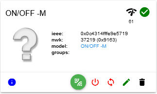

                  @dimaiv
                  @Asgothian
                  also, einen Aktor bekomme ich gepaired, anbei der Logfile:
                  Pairing time left
                  Pairing time left: 1
                  Pairing time left: 2
                  Pairing time left: 3
                  Pairing time left: 4
                  Pairing time left: 5
                  Pairing time left: 6
                  Pairing time left: 7
                  Pairing time left: 8
                  Pairing time left: 9
                  Pairing time left: 10
                  Pairing time left: 11
                  Pairing time left: 12
                  Pairing time left: 13
                  Pairing time left: 14
                  Pairing time left: 15
                  Pairing time left: 16
                  Pairing time left: 17
                  Pairing time left: 18
                  Pairing time left: 19
                  Pairing time left: 20
                  Pairing time left: 21
                  Pairing time left: 22
                  Pairing time left: 23
                  Pairing time left: 24
                  Pairing time left: 25
                  Pairing time left: 26
                  Pairing time left: 27
                  Pairing time left: 28
                  Pairing time left: 29
                  Pairing time left: 30
                  Pairing time left: 31
                  Pairing time left: 32
                  Pairing time left: 33
                  Pairing time left: 34
                  Pairing time left: 35
                  Pairing time left: 36
                  Pairing time left: 37
                  Pairing time left: 38
                  Pairing time left: 39
                  Pairing time left: 40
                  Pairing time left: 41
                  Pairing time left: 42
                  Pairing time left: 43
                  Pairing time left: 44
                  Pairing time left: 45
                  Pairing time left: 46
                  Interview successful: [object Object]
                  Pairing time left: 47
                  New device joined '0x0c4314fffe9e5719' model ON/OFF -M
                  Device '0x0c4314fffe9e5719' announced itself
                  Interview started: 0x0c4314fffe9e5719
                  Pairing time left: 48
                  Pairing time left: 49
                  Pairing time left: 50
                  Pairing time left: 51
                  Pairing time left: 52
                  Pairing time left: 53
                  Pairing time left: 54
                  Pairing time left: 55
                  Pairing time left: 56
                  Pairing time left: 57
                  Pairing time left: 58
                  Pairing time left: 59
                  Pairing time left: 60
                  Pairing started

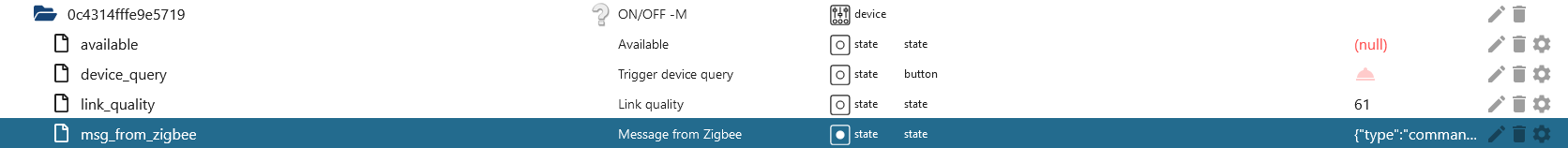

                  aber - ich sehe in der Übersicht nur:
                  bzw.
                  auch unter den Objekten sehe ich "nur":
                  bei einem 2.Aktor kommt erst eine Fehlermeldung, dann paired er, aber das Ergebnis ist bei dem 1. Aktor

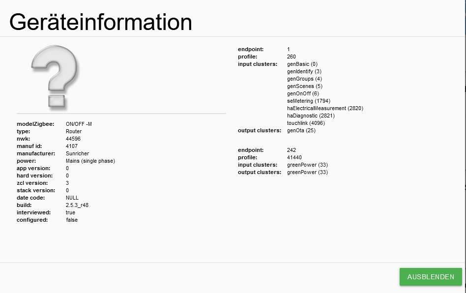

                  • arteck
                    arteck Developer Most Active last edited by
                    nur weil das ding genau so aussieht heisst es nicht dass das gleiche drinne ist...
                    hab PR gestellt.. wird aber dauern..der heisst anders
                    ON/OFF -M
                    und der ist noch nicht drin
                    bist du linux affin dann kannst du es dir temporär selber fixen..

                      @arteck sagte in Zigbee und LED-Trading Unterputz Schalt Aktoren 16A:
                      @arteck
                      nicht wirklich... 😞
                      aber - gibt es ne Anleitung, wie sowas eingerichtet werden kann?
                      braucht ihr noch andere Infos?
                      • D
                        dimaiv @mguenther last edited by
                        @mguenther ich kann dir ein Datei vorbereiten, den du nur in deiner System ersetzen muss. Schaffst du das?
                        M 1 Reply Last reply Reply Quote 1
                        • M
                          mguenther @dimaiv last edited by
                          @dimaiv
                          glaube schon 🙂
                          erste Idee wäre mittels ftp?
                          wenn keine Berechtigung vorhanden, müsste ich sie als sudo von Stelle 1 an Stelle 2 kopieren. - ich hätte dazu den Befehl "cp" genommen, aber bin für alle Hinweise offen...
                          • D
                            dimaiv @mguenther last edited by dimaiv
                            @mguenther
                            sunricher.zip
                            Zigbee Instanz stoppen!
                            Datei runterladen und entpacken, dann in folgenden Verzeichnis kopieren (existierende ersetzen):
                            "/opt/iobroker/node_modules/zigbee-herdsman-converters/devices/"
                            Zigbee Instanz starten.
                            • M
                              @dimaiv
                              danke - hat erst einmal funktioniert
