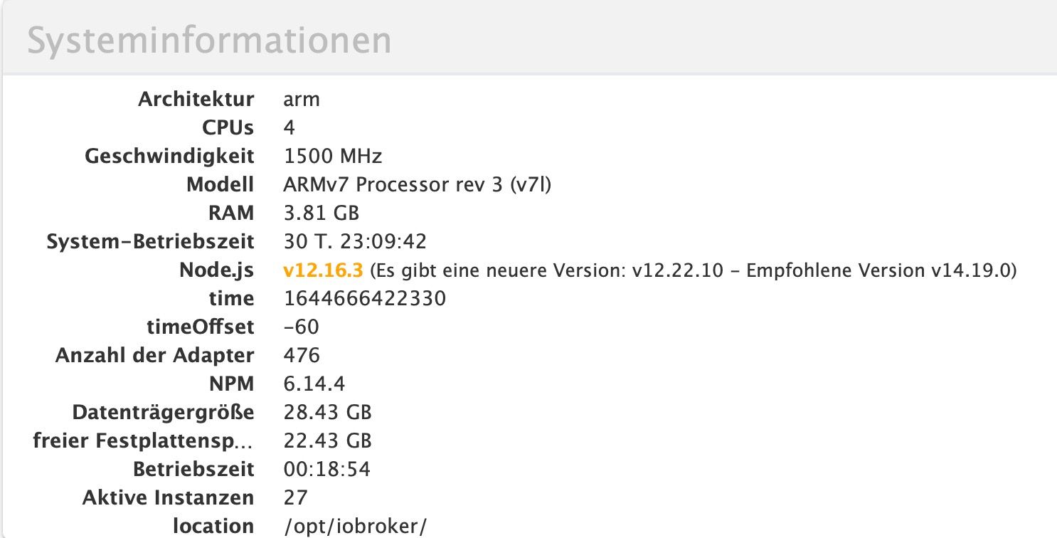

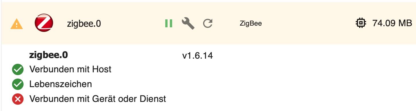

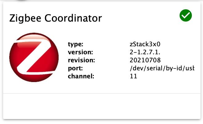

                                    Brauche mal euren Rat:
                                    Habe einen neuen Sonoff Zigbee 3.0 USB Dongle Plus in meinen Raspi 4 reingesteckt ( inkl. USB Verlängerung )
                                    Leider wird die Instanz nur teilweise "grün"
                                    Hier noch ein paar Infos zu meinem System :
                                    Kann mir jemand ein paar Tipps geben ( Anfängerfreundlich ) ;-)

                                        @sigimoe sagte in [gelöst] Zigbee Adapter nach Update "defekt":
                                        PAN ID: configured=6552, adapter=6553
                                        Im Adapter übereinstimmend einstellen. Und dein System auf Stand halten. Updates der Adapter und von nodeJS dringend empfohlen.
                                        S 1 Antwort Letzte Antwort
                                          SigiMOE
                                          @thomas-braun
                                          gerade alle Adapter, Host auf den neuen Stand gebracht leider kein Erfolg
                                          immer noch gleiche Fehler
                                          Hier das LOG. Was kann ich noch prüfen ?
