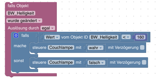

      Anwendungsfall:
      Im Wohnzimmer soll die Couchlampe (angesteuert über einen Wandschalter + Shelly) ab einer gewissen Helligkeit angehen. Die Helligkeit wird über nen HM-Bewegungsmelder abgegriffen.
      Wenn ich aber Nachts ins Bett gehe schalte ich das Licht manuell (oder über die ALEXA-Routine "Gute Nacht" aus).
      Jetzt soll logischerweise die Couchlampe aber auch ausbleiben, was sie aktuell nicht tut.
      Wie kann ich das realisieren, dass der Schalter/Shelly "das letzte Wort hat"?
      Danke euch!

        @hertob81 Hast Du evt. bei dem BWM einen Datenpunkt zum deaktivieren? Bei meinen (HUE) gibt es den. So könnte man im Script sagen:
        Wenn Lampe XYZ an dann BWM aus
        Wenn Lampe XYZ aus dann BWM an

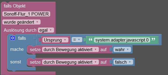

          Ich mach das so:
          So kannst erkennen ob es der BWM war, der das Licht In meinem Fall ein Sonoff Touch, angeschaltet hat und wenn das bekannt ist, kannst damit weiter arbeiten.

            Erst mal klarstellen was du willst:
            Du schaltest Nachts per Schalter die Lampe aus, und willst dann nicht das sie per Helligkeit wieder eingeschaltet wird. Ist das korrekt ? Wenn ja, ab wann soll sie denn dann wieder per Helligkeit geschaltet werden ?
            Ein Vorschlag wäre:
            Eine Variable "Nachtabschaltung" definieren
            im sonst Fall des Triggers auf BW_Helligkeit hinzufügen: setze Nachtabschaltung auf: falsch
            Um das steuere Couchlampe mit: wahr noch ein
            falls Nachtabschaltung = falsch mache setzen um zu verhindern das die Lampe eingeschaltet wird wenn die Nachtabschaltung aktiv ist.
            Der letzte Teil hängt davon ab wie der Wandschalter die Lampe schaltet. Ist das direkt am Schelly verdrahtet oder geht das über den ioBroker mit einem Trigger.
            Im zweiten Fall ist es einfach, dann muss der Trigger da wo die Lampe ausgeschaltet wird auch noch setze Nachtabschaltung auf: wahr rein.
            Im Ersten Fall bräuchtest DU noch einen Trigger auf den status der Couchlampe. Darin müsstest du prüfen:
            falls wert und Finde erstes Auftreten von "javascript" in Ursprung <1 mache:
            Entscheidend ist dabei das der Baustein für "Ursprung" und "wert" der gleiche Baustein ist - den findest Du im Trigger Bereich, er ist mit "Objekt ID" vorbelegt.

              @hertob81 Das Skript springt bei Änderungen des BM an und schaltet dann die Lampe aus oder an.
              Entweder du machst in die falls... Bedingung noch eine Bedingung "falls Schalter an dann" und da rein dann deine Steuerung.
              Dann würde der BM nur noch was auslösen, wenn du vorher die Lampe angeschaltet hast.
              Und wenn du das zusätzlich über irgendwelche Alexa Routinen so haben willst, dann würde ich einen Datenpunkt neu anlegen und den auf TRUE setzen wenn du mit dem Wandschalter einschaltest und auf FALSE wenn du mit dem Wandschalter ausschaltest und auf FALSE wenn du deine Alexa-Routine startest. Und dann wie oben beschrieben in deine Falls Anweisung noch "falls Datenpunkt" einbauen.
              Hoffe das war so verständlich (?) 🙂

                @hertob81 sagte: Wie kann ich das realisieren, dass der Schalter/Shelly "das letzte Wort hat"?
                Vorschlag:
                Wert und Ursprung sind vordefinierte Variablen unter "Trigger".
                Dein Skript erzeugt bei jeder Helligkeitsänderung Funkverkehr zum Shelly (Störpegel).

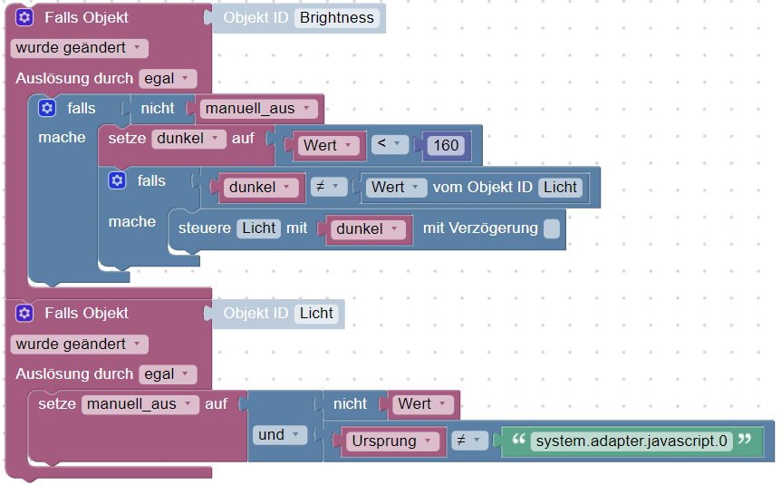

                  Letztendlich geht es mir darum, dass entweder
                  a) Das Licht "automatisch" auch bei Abwesenheit angeschaltet wird wenn es dunkel wird
                  b) Theoretisch manuell über den Schalter angeschaltet werden kann
                  und vor allem
                  c) wenn ich das Licht "händisch" ausschalte soll es auch aus bleiben.
                  d) Sobald am nächtens Abend es wieder Dunkel wird, soll wieder a) gelten
                  Den Bewegungsmelder "blockieren" kann ich nicht, ich steuere meine Garten-, Fassaden- und Terrassenbeleuchtung über den BW bzw. greife die Helligkeit und Bewegung ab.
                  Wert u. Ursprung können den Zustand true and fals annehmen, richtig?
                  Was ich nicht kapiere ist "system.adapter.javascript.0".... Was hat es damit aufsich bzw. für was ist das gut?
                  J paul53 2 Replies Last reply Reply Quote 0

                    @hertob81
                    Wenn der BWM schaltet, läuft das ja über den Javascript Adapter, deshalb ist der Ursprung dieses Schaltvorgang der BWM über den Adapter und nicht über den Schalter und schon weißt, wer hier geschaltet hat.
                    Ich hab ja genau das oben schon gepostet und wie Du dann die dabei gesetzte Variable später in einem weiteren Script verarbeitest, kannst dann selber entscheiden. Hier ist nur die Erkennung wichtig was die Lampe angeschaltet hat und somit kann man damit auch weiter arbeiten 😉

                      @hertob81 sagte: Wert u. Ursprung können den Zustand true and fals annehmen, richtig?
                      Nein, Ursprung enthält die Quelle der Wertänderung in der Form "system.adapter.Instanz".
                      @hertob81 sagte in Bewegungsmelder mit Wandschalter übersteuern:
                      Dann bau noch einen Trigger auf "Sonnenuntergang" ein, in dem die Variable manuell_aus auf falsch gesetzt wird.

                        @jan1 said in Bewegungsmelder mit Wandschalter übersteuern:
                        @hertob81
                        Ich mach das so:
                        Ich hänge mich mal mit dran.
                        sind "Ursprung" und "durch Bewegung aktiviert" Variablen?
                        Stehe vor dem Problem, dass wenn ich den Shelly per Taster einschalte soll das Licht an bleiben, biss ich wieder den Taster betädige. Andernfalls soll den Job der BWM erledigen.
                        • J
                          Jan1 @Kopterframe last edited by
                          @kopterframe
                          Usprung findest bei den Trigger, weil sich das auch auf den Trigger bezieht, "durch Bewegung aktiviert", ist eine Variable.
                          Es geht ja darum raus zu finden wie "1 Power" im Trigger geschaltet wurde und somit muss der Ursprung sich ja auch auf den diesen DP beziehen 😉
                          • paul53
                            paul53 @Kopterframe last edited by
                            @kopterframe sagte: wenn ich den Shelly per Taster einschalte soll das Licht an bleiben, biss ich wieder den Taster betädige. Andernfalls soll den Job der BWM erledigen.
                            Siehe hier
                            • K
                              Vielen Dank, so geht es .
