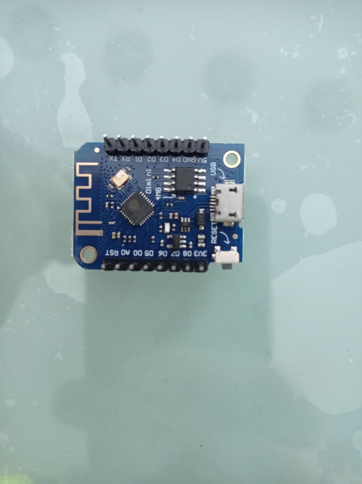

        Noch eine schnelle Frage.
        Wo wird denn die Externe Stromversorgung für den d1mini angeschlossen?
        Über den Mini USB Anschluss oder auch über die Pins?
        Und wenn ja über welche Pins?
        5V muss das Netzteil als Ausgangsspannung haben richtig?

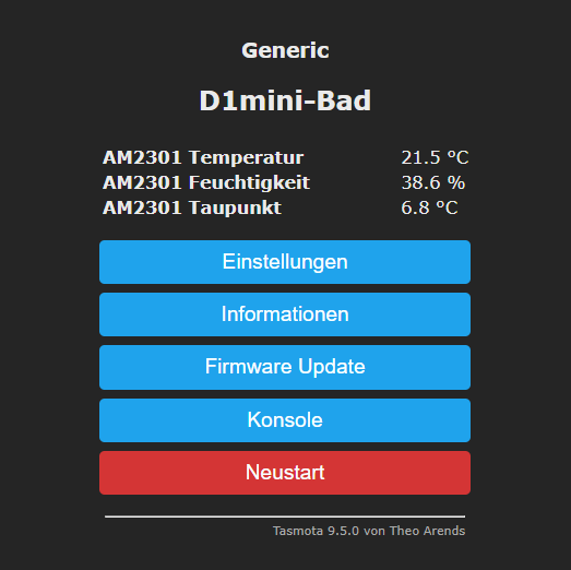

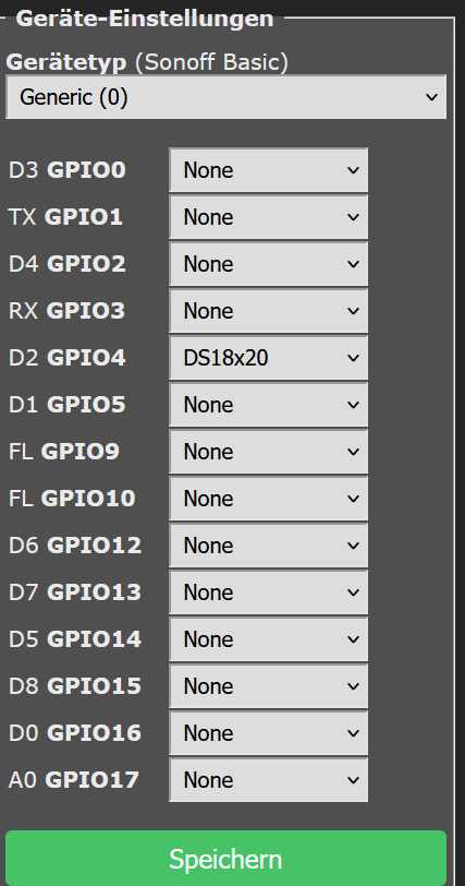

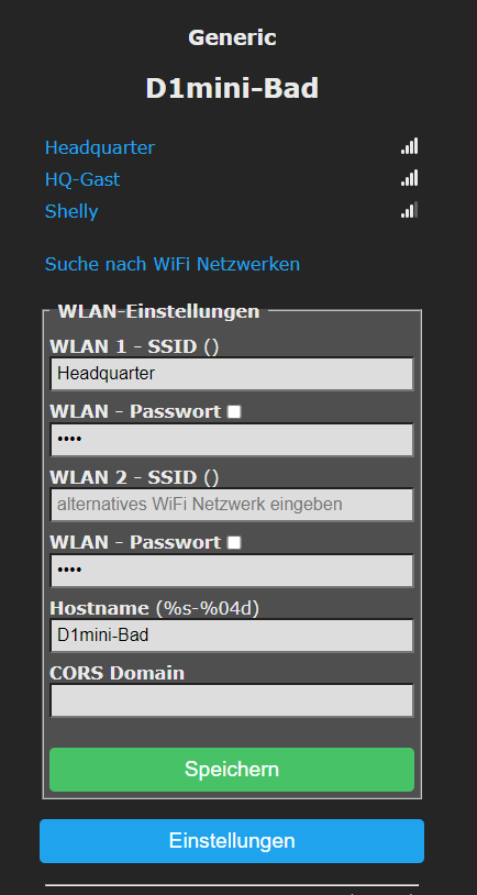

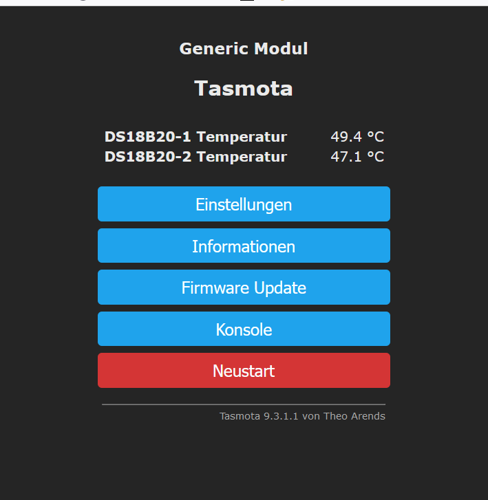

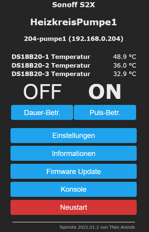

            Also ich habe den d1mini jetzt einfach an den Strom geschlossen und geschaut was passiert......
            Er zeigt auf jeden Fall zwei Temperaturen an. Das ist ja schon ein mega Erfolg für mich.

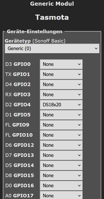

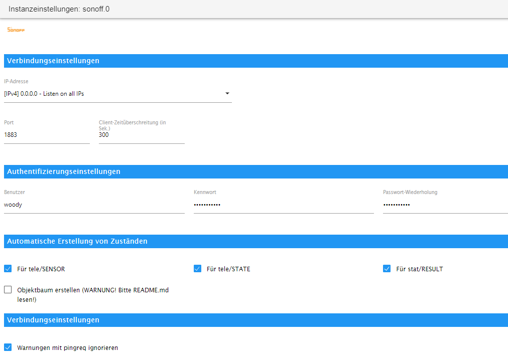

            Könnt ihr vielleicht schauen ob die Einstellungen jetzt so passen?

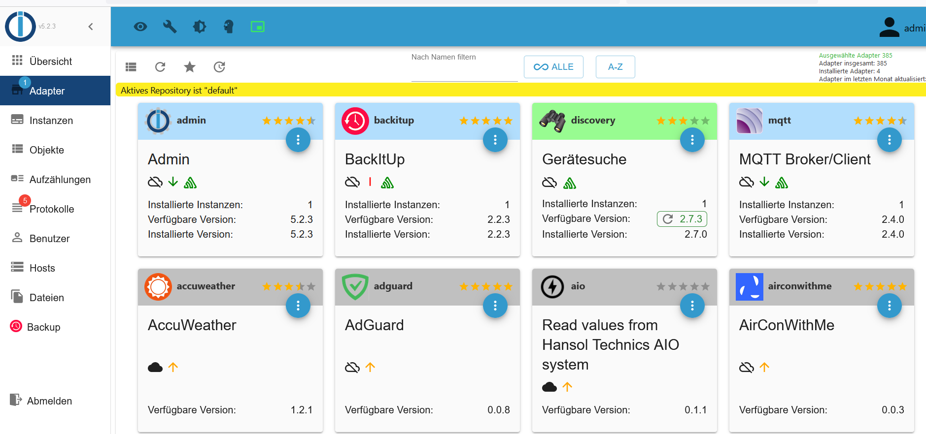

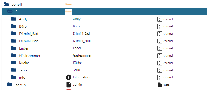

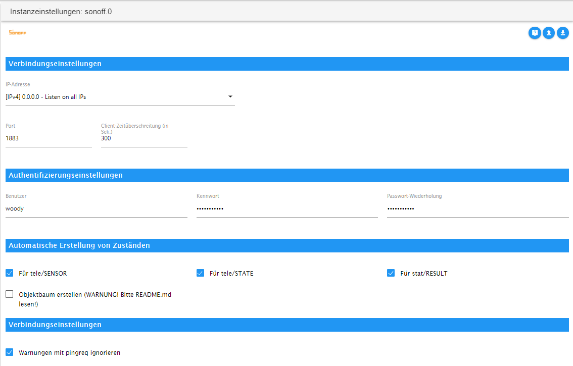

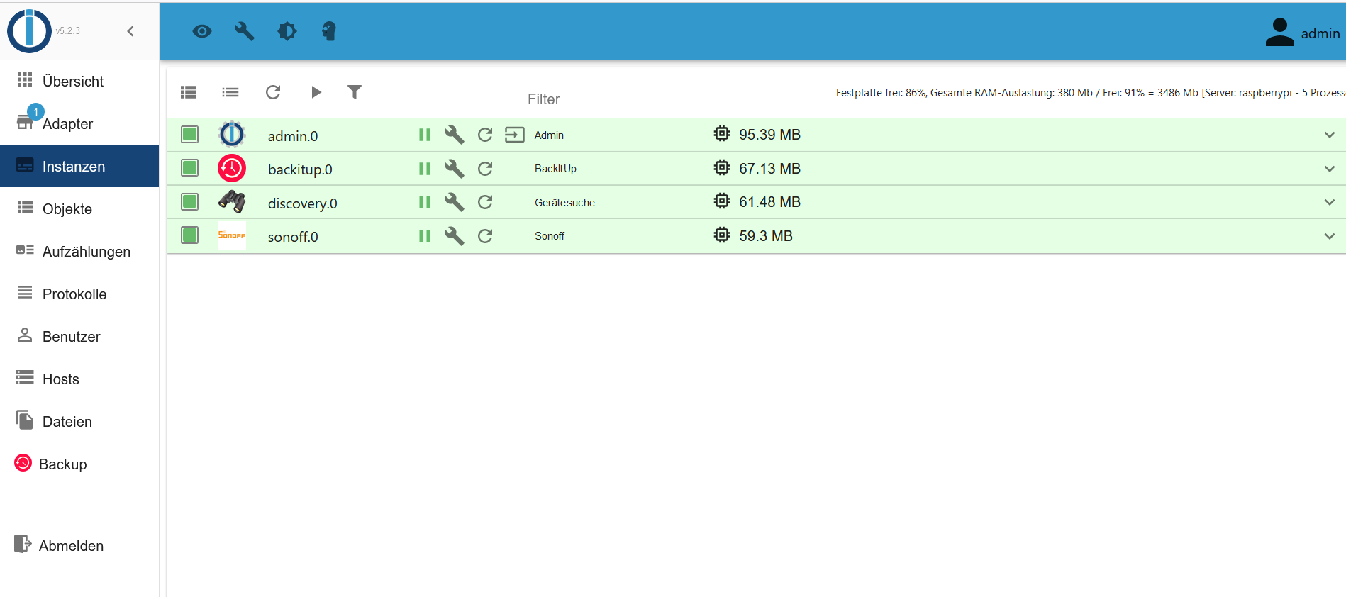

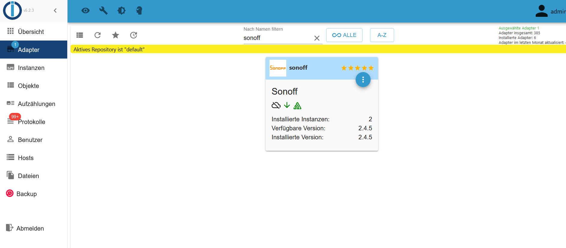

            In der ioBroker Oberfläche finde ich mich aber noch garnicht zurecht...
            Ich habe im gelben Streifen auch eine Meldung stehen die ich nicht beurteilen kann...
            Einen schönen Tag an euch alle.
            da_Woody 1 Reply Last reply Reply Quote 0
            • da_Woody
              da_Woody @Friedel01 last edited by da_Woody

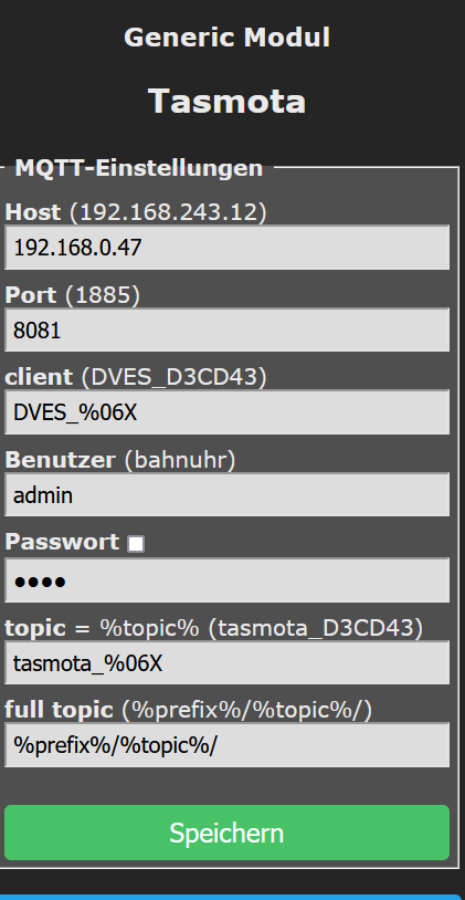

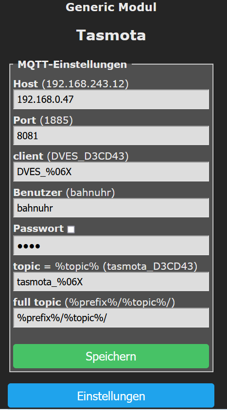

              @friedel01 ok. soweit, so schlecht...
              sitzt du in der sauna,weils bei dir fast 50° hat? 🙂
              die gelbe zeile beasgt nur, das du im stable bist. gut.

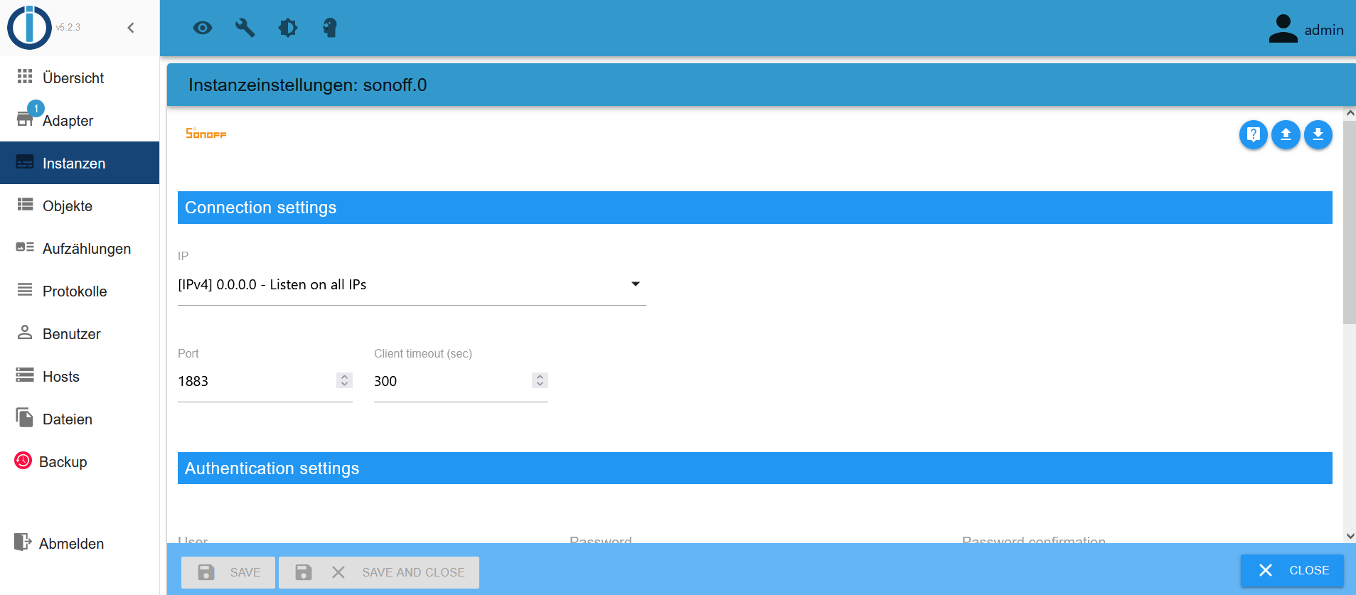

              wieso hast du 2 instanzen laufen? sollte nur eine sein. die config wäre noch von interesse.
              geräte einstellung sieht gut aus, sonst hättest du keine werte oben stehn.
              beim generic modul hast du noch immer 8081 stehn! da gehört der port vom sonoff adapter rein.
              warum neben benutzer (bahnuhr) steht, kann ich dir nicht sagen. wahrscheinlich von seiner .bin die du geflasht hast.
              dort gehören die daten rein, die du im sonoff adapter angegeben hast (benutzer, passwort)

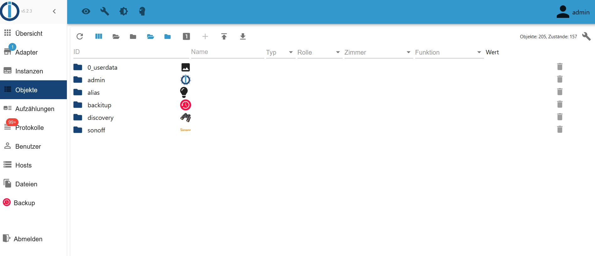

              wenn du den ordner aus dem letzten bild öffnest, sollten bei dir 2 ordner auftauchen (2 instanzen) 0 und 1
              wenn die config dann richtig ist, sollte dort dein gerät auftauchen.
              • F
                Friedel01 last edited by Friedel01

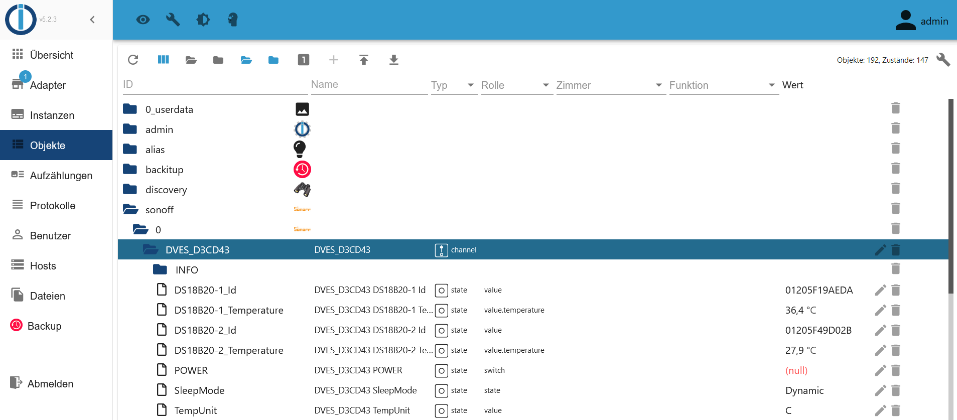

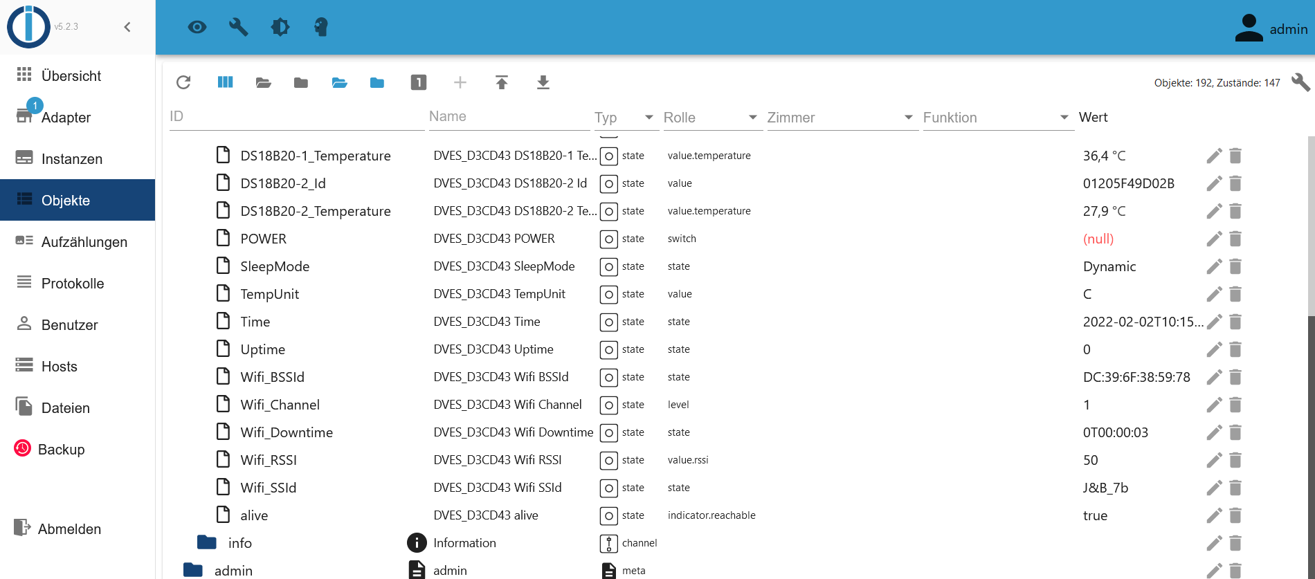

                So?
                Wie gesagt in der ioBroker Oberfläche komme ich noch nicht zurecht....

                • da_Woody

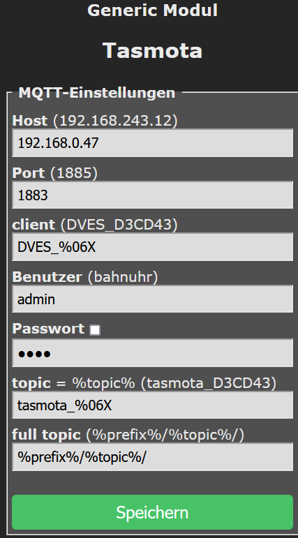

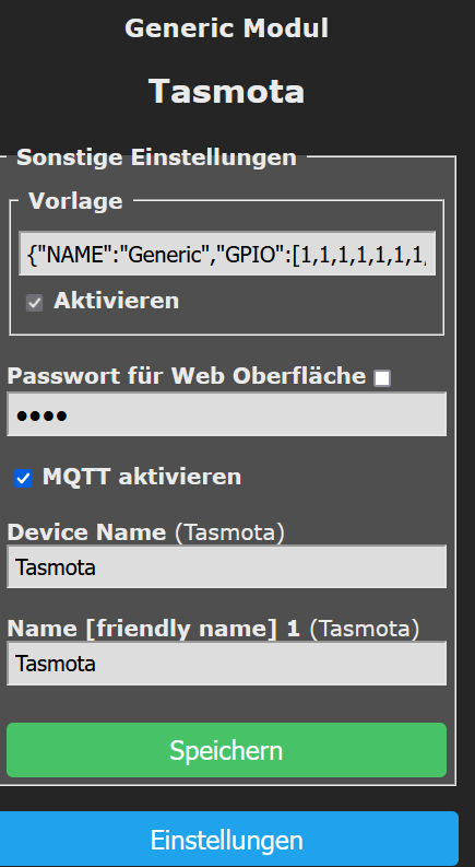

                  @friedel01 nachdem du in der instanz noch keinen user und passwort eingetragen hast... gehts anscheinend trotzdem... 😄
                  sieht doch gut aus! 👍

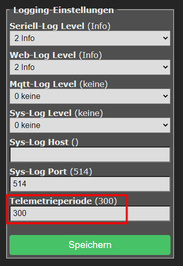

                    Naja wenn ihr sagt, dass das ohne Passwort und Benutzer geht....??
                    Aber warum habe ich denn im ioBroker andere Werte als auf der Oberfläche vom d1mini?
                    Kann es sein, dass der ioBroker nicht so oft die Daten "abfragt"?
                    Wenn ja wie und wo kann ich die Intervalle einstellen?
                    bahnuhr 1 Reply Last reply Reply Quote 0
                    • bahnuhr
                      bahnuhr Forum Testing Most Active @Friedel01 last edited by
                      @friedel01 sagte in Anzeige der Temp. einer Heizung auch "für Dummies" möglich?:
                      Mensch, du schaust dir aber gar nichts an.
                      Geh doch in tasmota die menüs mal durch.
                      Dann kommst du selber drauf.

                              Im Tosmata aktualisiert der Sensor ja ca. 2 Sekunden.
                              Aber im ioBroker wird das nicht so schnell angezeigt.
                              Vielleicht kann es ja sein, dass der ioBroker oder der Raspberry nicht so schnell verarbeiten kann.
                              Z.B. nur alle 10 Sek. oder alle 30 Sek. kann ja sein....
                              Sorry @bahnuhr
                              • bahnuhr
                                @friedel01
                                siehe hier:
