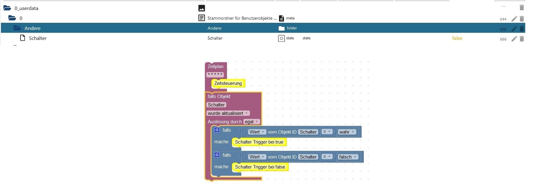

                    @wolfi
                    Lege dir einen Datenpunkt unter userdata als boolean mit Namen Schalter an.
                    Im Blockly ist dann Trigger deine Zeit und Schalter Status xy.
                    frana120500F W David G.D 3 Antworten Letzte Antwort

                      irgendeinen boolean Datenpunkt anlegen und dann darauf triggern und später umstellen auf Cron, Astro oder was auch immer oder aber einfach das komplette Script, was sich in deinem Astro Trigger befindet einmal rausziehen, also vom Trigger lösen, und das Script speichern. Dann wird es genau 1x ausgeführt mit allem was im Script drinsteht.
                      Wenn alles funktioniert, schiebst du den ganzen Kladderadatsch wieder in den Trigger.

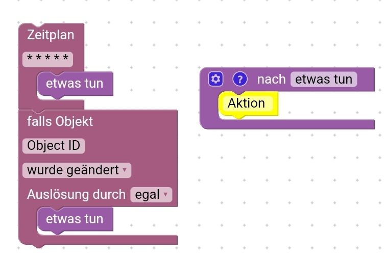

                        @wolfi
                        Kannst es auch so lösen:

                            @ralla66
                            Warum den Schalter auswerten (was zudem noch was umständlich gelöst ist im Beispiel)?
                            Der TE möchte doch (wie ich es verstanden habe) nur sein Skript separat neben dem Shedule anstoßen oder?

                                @david-g
                                ja umständlich, aber für Einsteiger eben für das Grundverständnis von Vorteil.
                                So kann ein Script per Hand gestartet werden.
                                Das bringt später den Vorteil das diese Script per Button aus der Visu startbar ist.
                                Scheint ja für das Forumsmitglied eine gute Lösung zu sein :-)

                                  @ralla66
                                  Geht mit meinem Vorschlag auch. Nur leichter...
