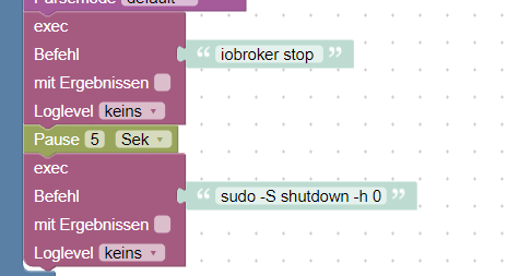

    Hallo nochmal,
    eine Frage an die Linux-Experten.
    Wieso wird das erste Exec aufgeführt aber nicht das 2.?
    auch wenn ich ein "echo passwort |" voranstelle geht es nicht.

      @hg6806
      Weil der User iobroker den Befehl nicht ausführen darf.

        @hg6806 denke es liegt daran das der user iobroker den Befehl nicht ausführen darf

          @hg6806
          Wobei in meiner config-Datei /etc/sudoers.d/iobroker steht der eigentlich drin:
          echad@chet:/opt/iobroker $ sudo cat /etc/sudoers.d/iobroker
          iobroker ALL=(ALL) ALL
          iobroker ALL=(ALL) NOPASSWD: /usr/sbin/shutdown

          Was willst du mit der Option -S erreichen?

            @hg6806
            Würde bei mir so funktionieren, wenn ich nicht gleichzeitig noch mit einem anderen user eingeloggt wäre:
            echad@chet:/opt/iobroker $ sudo -u iobroker shutdown now
            User echad is logged in on sshd.
            Please retry operation after closing inhibitors and logging out other users.
            Alternatively, ignore inhibitors and users with 'systemctl poweroff -i'.
            hg6806H 1 Antwort Letzte Antwort

              @hg6806 sagte: Wieso wird das erste Exec aufgeführt aber nicht das 2.?
              Nach 5 s ist ioBroker längst gestoppt und kann das 2. Exec nicht mehr ausführen.

                Das auch... :-D

                  @hg6806
                  Wenn das System per shutdown sauber heruntergefahren wird muss man den iobroker zuvor nicht beenden, der service wird dabei eh von systemd gestoppt.

                    @paul53 sagte in Frage zu Exec:
                    Stimmt :-)
                    @thomas-braun sagte in Frage zu Exec:
                    Geht nicht, zumindest nicht im Exec Block. Ein anderer User war nicht eingeloggt.
                    Wie kann ich denn als User "pi" mit PW den Befehl ausführen?

                      @hg6806 Hast du mal einfach nur sudo shutdown oder sudo shutdown now versucht?

                        @hg6806
                        Ich fahre meine raspberry erfolgreich über den exec Block mit
                        sudo shutdown -h now
                        runter wenn sich die USV dem Ende neigt.

                          @david-g sagte in Frage zu Exec:
                          Ja, damit klappt es.
                          Danke an Alle
