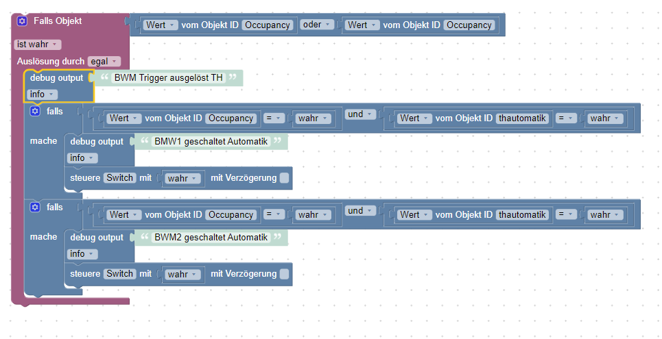

    Die beiden Occupancy sind jeweils ein Bewegungsmelder im Treppenhaus. Der Switch ist ein Shelly für das Licht.
    thautomatik ist eine Variable die ich in IQontrol steuere um die BWM wegzuschalten.
    An sich sieht das alles simpel aus, doch schaltet sich das Licht nicht an.
    Ist hier im Aufbau was falsch?

      @cino sagte in Und Gatter Verständnisfrage:
      Ich sehe keinen Triggerbaustein
      ist das das ganze Skript, oder nur ein Ausschnitt?
      Worauf triggerst du denn?

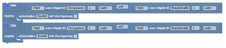

          Auf den Wert Occupancy von beiden BWM
          Falsch!
          mehrfach ;-)
          • Du darfst nicht auf "WERT von", sondern nur auf den State triggern
          • Außerdem keine Logik im Trigger
            • Statt dessen aufs Zahrad klicken und einen zweiten Trigger-Port erstellen

            So?

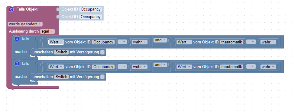

            • C Cino
              So?
              So?
              Die Fehler sind zumindest weg!
              Läuft's denn?

                                Ich habe das in soweit geändert mit debug ausgaben und werde gucken wenn es dunkel ist.

                                    Ich habe das umschalten entfernt und stattdessen den Shelly auf wahr steuern lassen.
                                    Somit dürfte sich nichts ausstellen wenn der zweite BWM aktiv wird.
                                    Ausschalten tut die Lampe sich ja über den Shelly Timer.

                                      @cino sagte: Error by subscription:
                                      Hier hattest Du schon mal richtig getriggert.

                                        puh wieso hat er das denn nicht gespeichert? Ich hab das übersehen.
