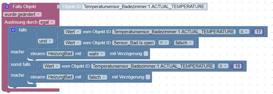

    ich benötige eure Hilfe bei einem Blockly-Script.
    Ich habe im Badezimmer eine Heizung, die an einen Wlan-Stecker angeschlossen ist. Zusätzlich ein Thermostat von Homematic.
    Nun möchte ich gerne immer eine Grundtemperatur haben (<17 Grad an, >18 Grad aus) aber zusätzlich die Möglichkeit, beim/vor'm Duschen die Heizung manuell am Wlan-Stecker einzuschalten. Diese könnte dann manuell wieder augeschaltet werden, nach dem Duschen durch öffnen des Fensters (Fensterkontakt) oder beim erreichen von z.B. >21 Grad. Eine zeitliche Steuerung fällt weg, da die Dusch-,Badezeiten immer unterschiedlich sind.
    Habt ihr eine Idee, wie ich das realisieren könnte?

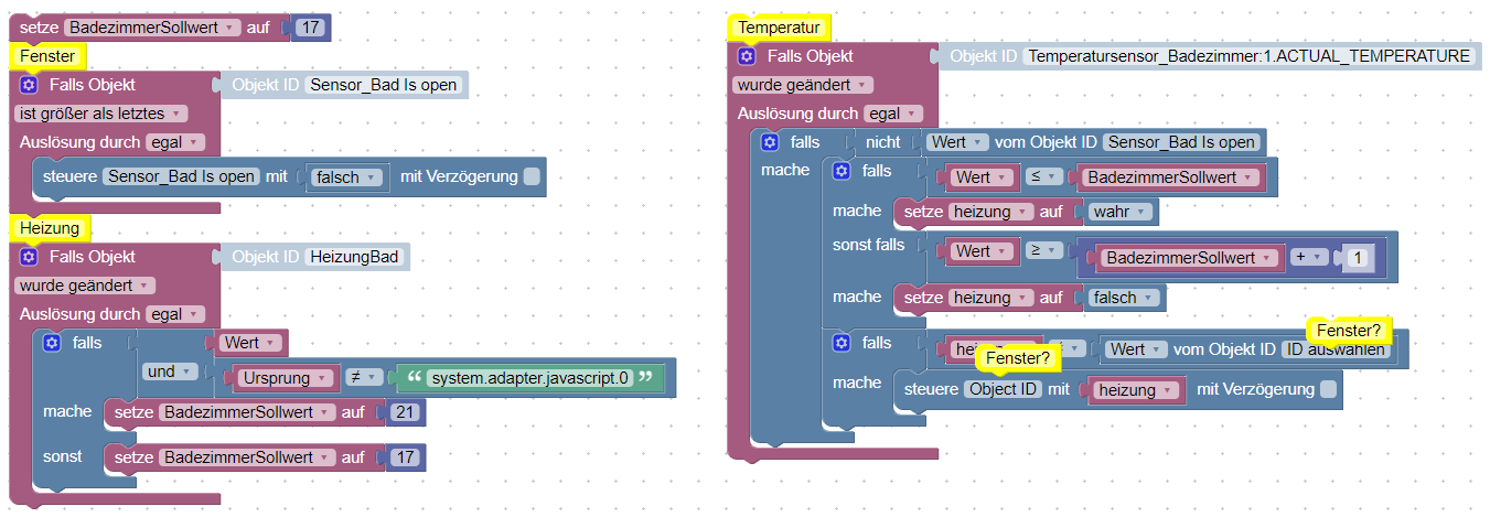

              Danke für deine Mühe und deinen Vorschlag. Nach 20 Mal angucken verstehe ich ihn allerdings immer noch nicht. Z.B. auf was bei dem Temperaturblock die Variable "heizung" triggert...

                    @asgothian
                    Ich verstehe den Aufbau bzw. die Logik dahinter nicht 🙄
                    Wo kommt rechts die Variable "heizung" her und was tut sie? Unten muss erneut auf den Fenstersensor getriggert werden?Ich habe es einfach mal nach gebaut, macht es vielleicht einfacher:
                    AsgothianA paul53P 2 Antworten Letzte Antwort
                    • KabaK Kaba
                      @asgothian
                      AsgothianA Offline
                      AsgothianA Offline
                      Asgothian

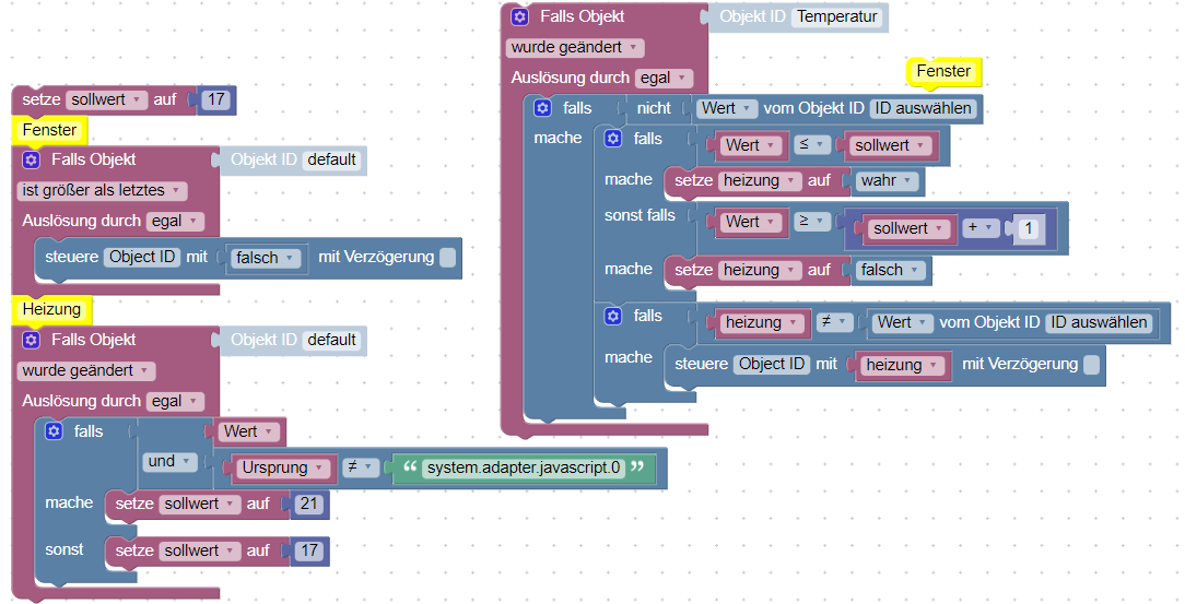

                      @kaba die Logik ist recht einfach:
                      Wenn die Temperatur sich ändert (der temp. Trigger) wird erst geschaut ob das Fenster offen ist. Wenn ja, dann nix machen, damit du nicht die Umwelt heizt.
                      Die Variable Heizung dient nur dazu den soll Zustand der Heizung zu ermitteln. Sie wird innerhalb des triggers gesetzt und ausgewertet.
                      Der trigger auf “Heizung Bad” dient der Erkennung des “einschalten von Hand”. Wenn das Skript die Heizung schaltet dann ist der Ursprung System.adapter.JavaScript.0. Wenn wer anders das tut (eine visualisierung, oder der Button an der Steckdose) dann ist der Ursprung anders gesetzt.
                      Der trigger auf das offene Fenster dient dazu die Heizung abzuschalten. Da hast du in deiner Variante einen Fehler, das steuere muss auf “heizungBad” gehen, nicht auf “Sensor_Bad_is_open”
                      Auch da wo du “Fenster?” Dran geschrieben hast muss “HeizungBad” rein
                      A.
                      KabaK 1 Antwort Letzte Antwort

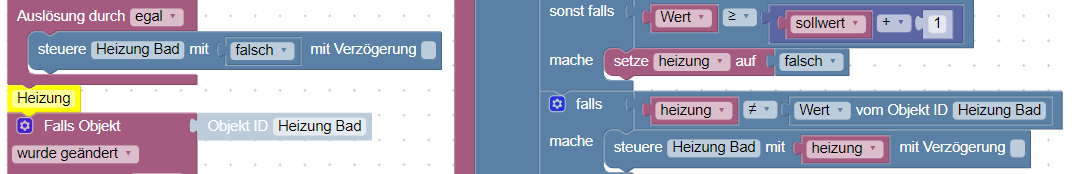

                        @kaba
                        Habe mal "Objekt ID" an den 4 Stellen ersetzt:
                        • Der Trigger links oben schaltet die Heizung beim Öffnen des Fensters aus.
                        • Der Trigger links unten stellt fest, dass die Heizung manuell eingeschaltet wurde und passt den Sollwert an
                        • Der Trigger rechts enthält den 2-Punkt-Regler für die Temperatur, der bei offenem Fenster gesperrt wird.

                                @Asgothian
                                Guten Morgen zusammen, ich noch einmal.
                                Nachdem das Script nun ein bisschen lief, ist mir aufgefallen, dass die Heizung zwar bei 17 Grad einschaltet (bzw. <17), jedoch nicht mehr abschaltet.
                                • KabaK Kaba
                                  @Asgothian
                                  @kaba sagte Heizung zwar bei 17 Grad einschaltet (bzw. <17), jedoch nicht mehr abschaltet.
                                  Sie muss bei >= 18 °C abschalten.
                                    KabaK Offline
                                    KabaK Offline
                                    Kaba
                                    Ja, das tut sie leider nicht. Sie schaltet gar nicht mehr ab.
                                    • KabaK Kaba
                                      @kaba sagte: tut sie leider nicht.
                                      Poste bitte den erzeugten Javascript-Code ohne die letzte Zeile in Code tags.
                                      KabaK 2 Antworten Letzte Antwort
