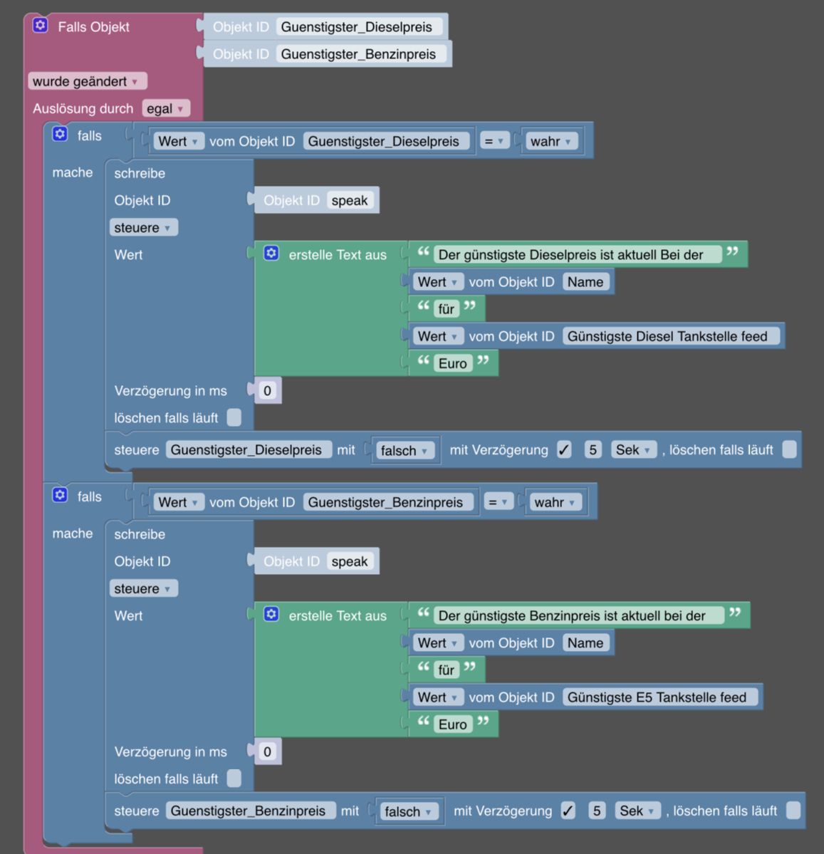

                        Wie sieht den dein Skript aus?
                        smarthome2020
                        @bananajoe
                        So sieht das Skript bisher aus

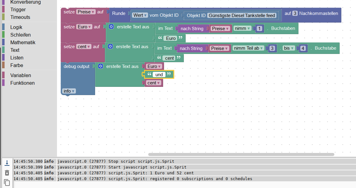

                            @smarthome2020
                            Hab mal gebastelt:
                            cheapest ist 1.529
                            EDIT:
                            wahrscheinlich braucht es noch einen Trenner (oder ein und) dazwischen
                            S 1 Antwort Letzte Antwort
                              @smarthome2020
                              Hab mal gebastelt:
                              cheapest ist 1.529
                              EDIT:

                                @smarthome2020 sagte in Tankstellenpreise vergleichen zwecks Ausgabe über Alexa:
                                Wie kann ich den debug-output Text denn Alexa sagen lassen ?
                                du musst den debug baustein gegen deinen Alexa-sage-etwas-Baustein austauschen.

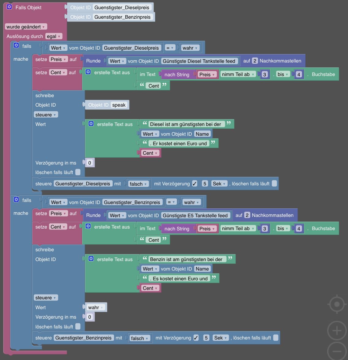

                                          smarthome2020
                                          schrieb am zuletzt editiert von smarthome2020
                                          @achimb33
                                          Es ist etwas später geworden. Ich habe es für mich nun so gelöst:
                                          Ich hoffe ich kann dir damit helfen. Satzzeichen und Leerzeichen sind im Blockly absichtlich gewählt, damit Alexa Pausen einhält.
