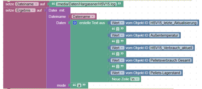

    Hallo, ich hab ein Problem mit folgendem Script:
    Das hat bisher ganz gut funktioniert, wenn es auf eine Ext4-Platte, die am Rechner hängt ausgegeben wird.
    Nun habe ich jedoch umgestellt, dass dies auf einer NTFS-Partition, die über einen Share in Linux eingebunden ist. Seitdem kommt diese Fehlermeldung:

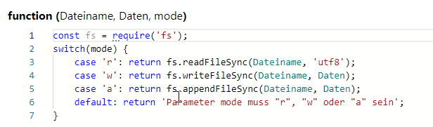

    Die hinterlegte Javascript funktion schaut so aus:
    Was muss ich noch ändern, damit die Ausgabe auch auf einem Share funktioniert.
    DANKE !!!!

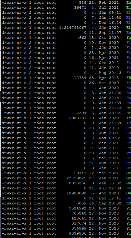

                        @manfredh-1 sagte in Datenausgabe auf SMB-Share:
                        /media/Daten
                        Zeig mal ein
                        ls -l /media/Daten
                        wenn das Share gemounted ist
