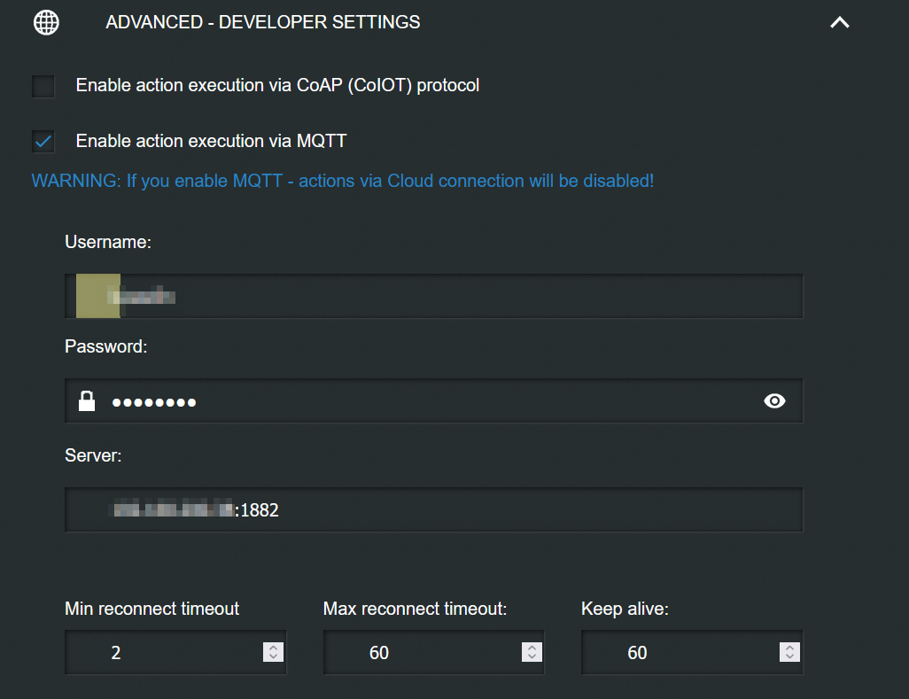

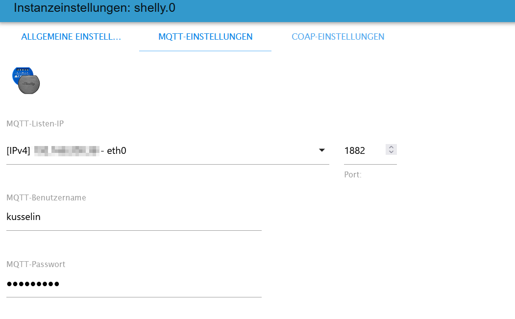

                Hallo, habe den shelly rgbw2 erfolgreich in mein WLanNetzwerk einbinden können udn mit der Shelly App funzt auch alles gut....nun wollte ich den shelly rgbw2 in iobroker einbinden. habe schon shelly 1 (3 stück) in iobroker über MQTT am laufen...leider bekomme ich die shelly rgbw2 Datenpunkte nicht in iobroker rein... :-(
                Hier mla die Instanz:
                und hier von der ShellyApp:
                was mach ich hier wieder falsch?
                Gruss
                • KusselinK Offline
                  KusselinK Offline
                  Kusselin
                  Habs hinbekommen......musste in der Shelly App "Enable CoIoT" deaktivieren....

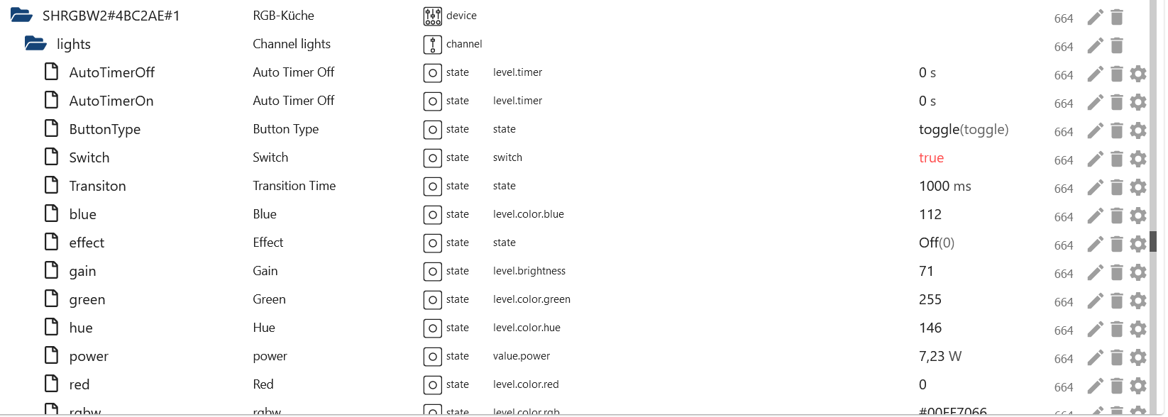

                        • KusselinK Offline
                          KusselinK Offline
                          Kusselin
                          ...ich bins nochmal......
                          mit welchem Datenpunkt im Objekt des Shelly rgbw2 schalte ich den rgbw2 ein? Ich weiss es nicht, deshalb frage ich hier. Danke udn Gruss

                              KusselinK Offline
                              KusselinK Offline
                              Kusselin
                              schrieb am zuletzt editiert von Kusselin
                              @fredf dachte ich auch erst...geht aber nicht...
                              der datenpunkt "Switch" steht bei mir auf true udn LED ist nicht an....stelle ich auf false passiert auch nix :-(
                              über die shelly app funzt das an/aus aber über den Button....schaltet aber auch nicht dann in iobroker von false auf true.....
                              Kann ich den rgbw2 nochmal aus den Objekten löschen?

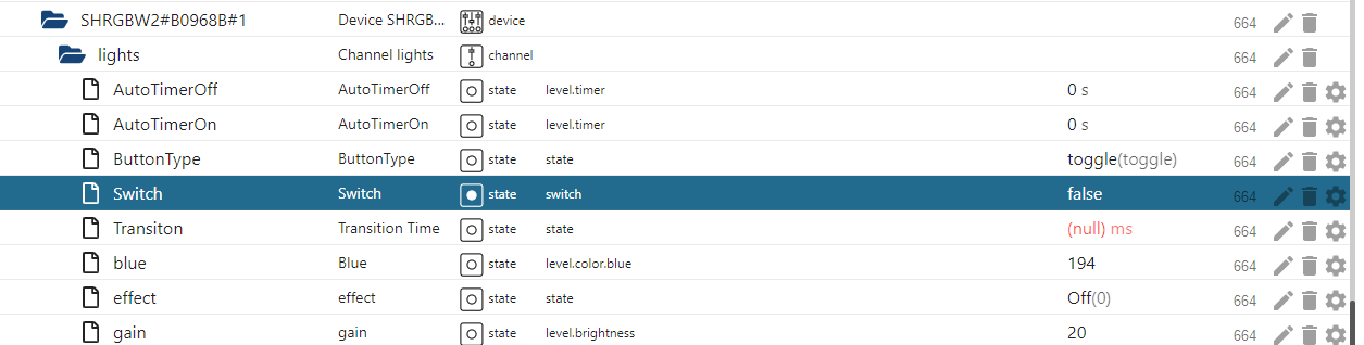

                                    metaxaM Offline
                                    metaxaM Offline
                                    metaxa
                                    @kusselin komisch
                                    Zeig mal die DP wenn aus und wenn ein.
                                    KusselinK 1 Antwort Letzte Antwort
                                    • metaxaM metaxa
                                      @kusselin komisch
                                      KusselinK Offline
                                      KusselinK Offline
                                      Kusselin
                                      @metaxa sorry....hab den shelly nochmal gelöscht aus den objekten..neu eingefügt...jetzt gehts auch mit dem switch datenpunkt...Danke dir
