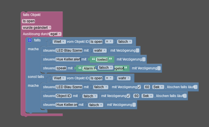

      Da ich mich ja immer noch schwer tue mit Blockly, habe ich mich gefreut zu lesen das es einen relativ leichten befehl gibt um die Lampen 15sek blicken zu lassen..sieht bei mir dann so aus:
      Blink aber nix...
      Von meinem Wunsch, die Farbe anzugeben, mal ganz zu schweigen...
      Cinimod stony2k 2 Replies Last reply Reply Quote 0

        • G
          gluecksmann last edited by
          @cinimod
          mhhh... macht das schon wieder alles aufwändiger...deswegen fand ich ja die eine Zeile so einfach...aber werde das mal mit einer Steckdose testen
          • G
            gluecksmann @Cinimod last edited by
            @cinimod
            Jetzt frage ich mich wie/wo ich das in meinem Script einbaue

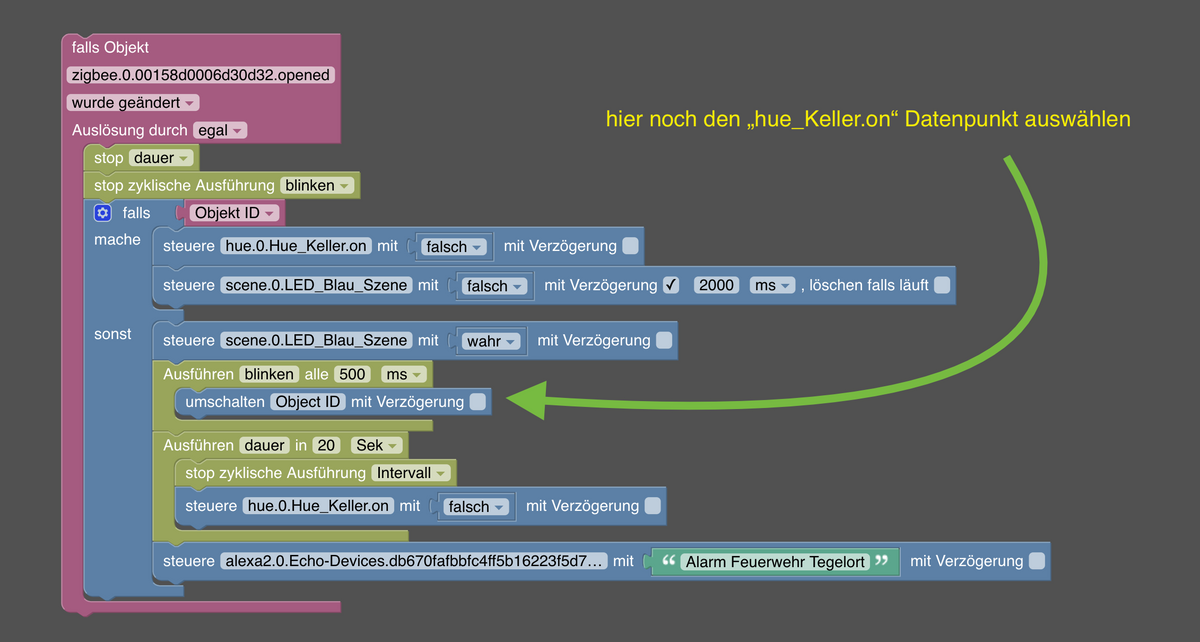

                • Cinimod
                  Cinimod Most Active @gluecksmann last edited by Cinimod
                  @gluecksmann
                  Codes bitte immer im Code Tag posten, sonst werden das endlose Seiten hier.
                  Hab noch ein-zwei Fragen:
                  wenn du die Szene Blau auf falsch setzt, gehen das licht auch aus ?
                  Hast du keinen on/off Datenpunkt, und keinen der die Farbe aufnimmt ?
                  Vielleicht machst du noch mal nen Screenshot von den Datenpunkten des zu steuernden Lichts, die du zur verfügung hast.
                  Ich muss jetzt erstmal ein bischen Raten, aber so in etwa sollte es aussehen:
                  G 1 Reply Last reply Reply Quote 0

                      @cinimod sagte in Hue Blinkt nicht:
                      Hallo, das "interval" klappt nicht...wird scheinbar nirgendwo angelegt?!
