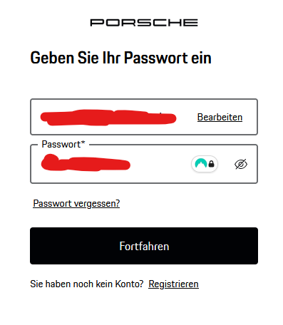

    So jetzt hab ich es auch endlich mal geschafft zu testen, habe aber ein Problem.
    Wenn ich die generierte URL aufrufe an meinem PC:
    https://identity.porsche.com/authorize?xxxxx
    Dann komme ich zur Anmeldung, soweit alles gut:
    Aber nach dem ich mein Passwort eingebe und auf Fortfahren drücke, passiert nichts mehr, die URL bleibt im Browser so wie Sie ist und ich kann dann auch nicht mehr auf Fortfahren klicken, die Seite ist dann wie eingefroren:
    Irgendeine Idee?
    Hab Chrome probiert und Firefox, auch im Inkoknito Modus, aber leider immer das selbe.
    Kurzer nachtrag, wenn ich nach dem es nicht mehr weiter geht, im Browser auf zurück gehe, dann erscheint ganz kurz eine URL mit my.porsche.com/code=XXX&state=XXX, die geht aber sofort wieder weg.
    Hab die URL jetzt mit Screenrecorder gefilmt und dann abgeschrieben und eingegeben, ging aber auch nicht.

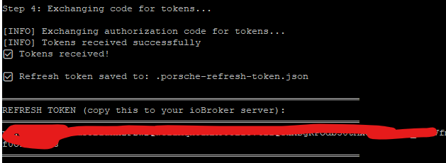

      Beim starten kommt folgende Anleitung:
      === Porsche Connect Refresh Token - Manual Setup ===
      This script will help you obtain a refresh token manually.
      Step 1: Open this URL in your browser:
      Step 2: After logging in, you will be redirected to a URL like:
         my-porsche-app://auth0/callback?code=XXXXX&state=XXXXX
      Step 3: Copy the ENTIRE redirect URL and paste it below.
      If the page shows an error (e.g., "Cannot open app"), that's normal!
      Just copy the URL from the address bar.
      Paste the callback URL here: my-porsche-app://auth0/callback?code=xxxxxxxx&state=xxxxx
      ✅ Authorization code extracted
      Step 4: Exchanging code for tokens...
      [INFO] Exchanging authorization code for tokens...
      [INFO] Tokens received successfully
      ✅ Tokens received!
      ✅ Refresh token saved to: .porsche-refresh-token.json
      REFRESH TOKEN (copy this to your ioBroker server):
      xxxxxxxxxxxxxxxxxxxxxxxxxxxxxxxxxxxxxxxxxxxxx
      📋 Next steps:
      1. Copy the refresh token above
      2. On your ioBroker server, update /opt/iobroker/node_modules/iobroker.porsche/
      3. Add the refresh token to adapter configuration
      4. Remove Puppeteer dependency (not needed anymore!)
      💡 Benefits:
         ✅ No browser/Puppeteer needed on server
         ✅ Works perfectly in LXC containers
         ✅ Much lower resource usage
         ✅ More reliable
      🧪 Testing refresh token...
      [INFO] Refreshing access token...
      [INFO] Access token refreshed successfully
      ✅ Refresh token works! Token refresh test successful.
         New access token expires in: 3600 seconds
      ✅ Setup complete!

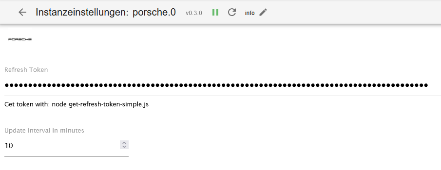

            F12 hat geklappt, hier konnte ich es auch tatsächlich kopieren:
            Aber wenn ich den Token eingebe, bekomme ich trotzdem Fehlermeldung :

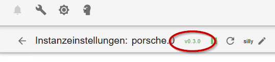

            @nik82 das hier deutet darauf hin, dass der adapter noch nicht auf die neueste version upgedatet ist
            da sollte eine 0.3.0 stehen
            hmm 🤔 aber andererseits... das Bild das du gepostet hast, ist vom neuen Adapter ....

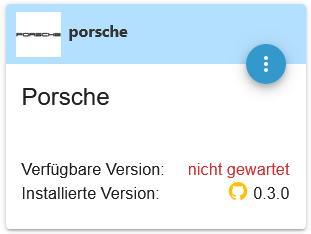

              Ah sorry, das war ein falscher Screenshot, hab nach der Fehlermeldung nochmal Github Version drüber gejagt.
              Aber ich hab schon die 0.3.0 und im Log ist auch folgender Fehler, habs nochmal probiert:

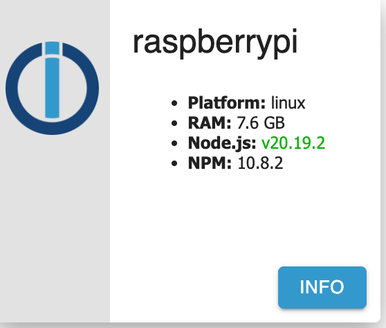

                Losgelöst vom Problem: Update mal langsam auf nodejs22.
                nik82N 1 Antwort Letzte Antwort
                  @nik82
                  nik82N Offline
                  nik82N Offline
                  nik82
                  #61
                  @Thomas-Braun
                  Ja gehört echt wieder upgedatet.
                  Werde ich morgen gleich mal machen, danke für den Schubser 😀
                  • nik82N nik82
                    @Thomas-Braun
                    #62
                    @nik82
                    Sache von 2 Minuten...
                    iob nodejs-update
                    Fertig...

                      Jetzt hats bei mir auch geklappt, hab jetzt erstmal alles aktualisiert:
                      Dann habe ich kompletten Adapter nochmal deinstalliert.
                      Dann Github Version 0.2.0 installiert, dort meine Email und Kennwort eingetragen und Instanz gestartet.
                      Kommt natürlich Fehlermeldung, dann bin ich alles wieder Stück für Stück durchgegangen nach der tollen Anleitung von gimmig: https://forum.iobroker.net/post/1309994
                      Im Chrome wo es dann nicht mehr weiter geht, auf F12 gedrückt, dann unter Reiter Console mit rechter Maustaste auf den nicht erreichbaren Link und auf "Link kopieren".
                      Diesen eingefügt, dann Instanz gestartet und dann ging alles.
                      Vielen Dank an alle für die Hilfe.

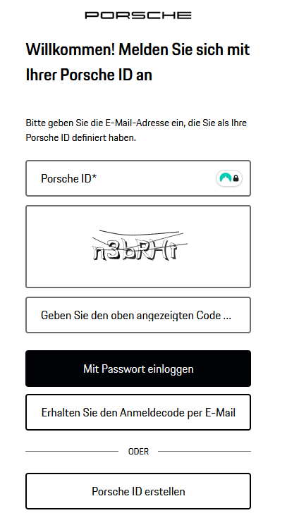

                              ...und meine Email und Passwort in Instanz eingetragen, kommt aber:
                              porsche.1
                              	2026-01-13 08:34:39.217	error	Captcha required - please login via browser first
                              porsche.1
                              	2026-01-13 08:34:38.781	info	starting. Version 0.3.0 (non-npm: TA2k/ioBroker.porsche) in /opt/iobroker/node_modules/iobroker.porsche, node: v22.20.0, js-controller: 7.0.7
                              Thomas BraunT T 2 Antworten Letzte Antwort
                              • nik82N nik82
                                @tombox
                                Hi, hab Github Version installiert:
                                porsche.1
                                porsche.1
                                #68
                                @nik82 sagte in Test Adapter Porsche v0.0.x:
                                Das getan?
