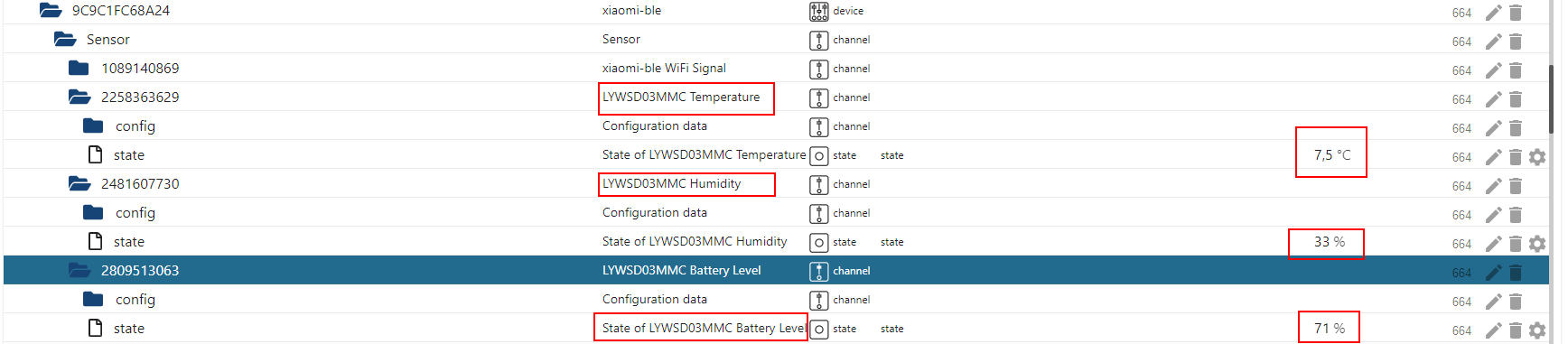

                                Ich hab auch im Kühlschrank schon seit 6 Monaten so einen Sensor : LYWSD03MMC mit ATC MiThermometer custom firmware.
                                und ein esphome esp32_ble_tracker als Brücke zu iobroker mit esphome adapter.
