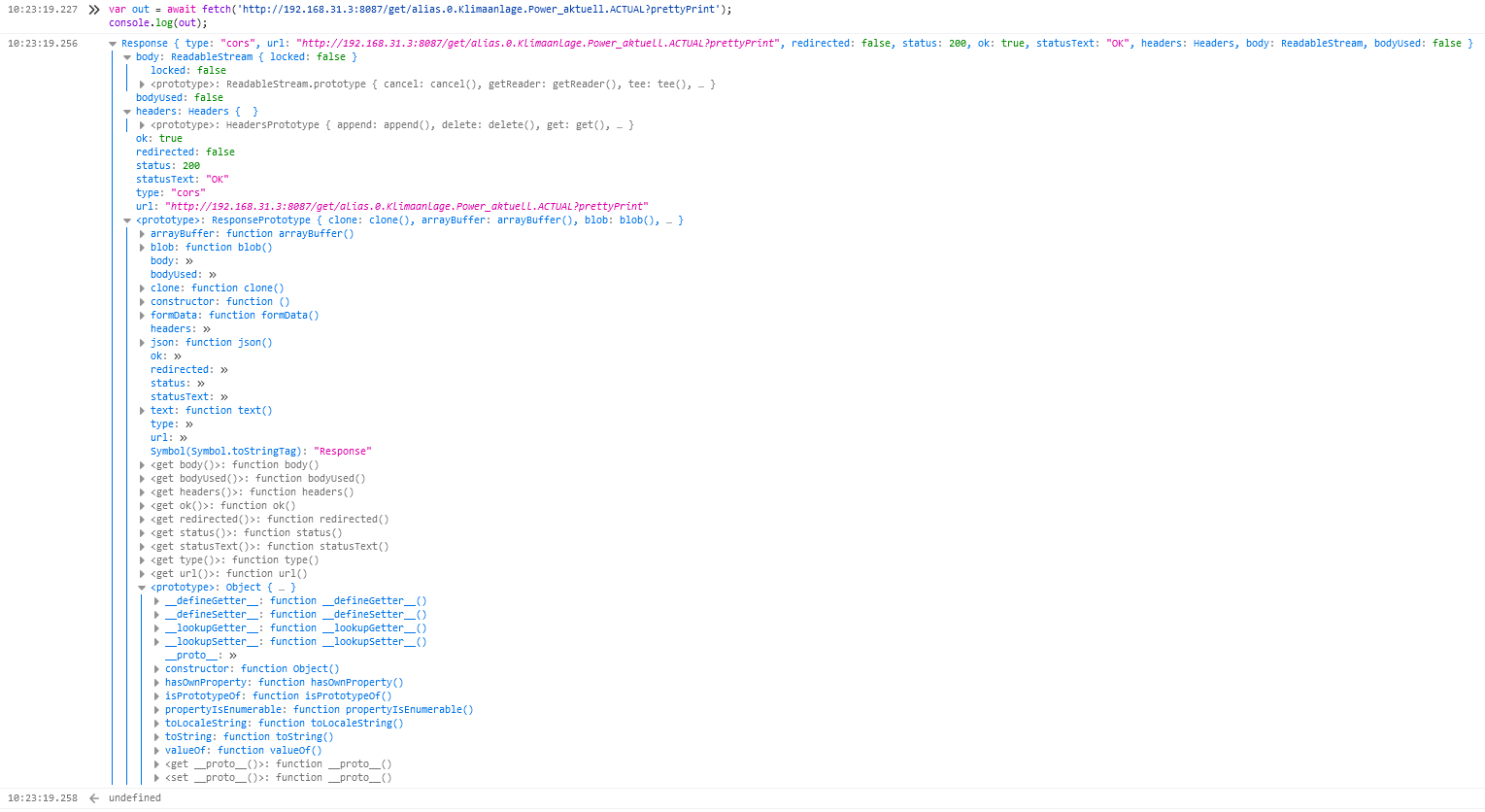

                      Nächste Versuch
                      10:23:19.227 var out = await fetch('http://192.168.31.3:8087/get/alias.0.Klimaanlage.Power_aktuell.ACTUAL?prettyPrint');
                      console.log(out);
                      10:23:19.256
                      Response { type: "cors", url: "http://192.168.31.3:8087/get/alias.0.Klimaanlage.Power_aktuell.ACTUAL?prettyPrint", redirected: false, status: 200, ok: true, statusText: "OK", headers: Headers, body: ReadableStream, bodyUsed: false }
                      body: ReadableStream { locked: false }
                      locked: false
                      <prototype>: ReadableStream.prototype { cancel: cancel(), getReader: getReader(), tee: tee(), … }
                      bodyUsed: false
                      headers: Headers {  }
                      <prototype>: HeadersPrototype { append: append(), delete: delete(), get: get(), … }
                      ok: true
                      redirected: false
                      status: 200
                      statusText: "OK"
                      type: "cors"
                      <prototype>: ResponsePrototype { clone: clone(), arrayBuffer: arrayBuffer(), blob: blob(), … }
                      arrayBuffer: function arrayBuffer()
                      blob: function blob()
                      body:
                      bodyUsed:
                      clone: function clone()
                      constructor: function ()
                      formData: function formData()
                      headers:
                      json: function json()
                      ok:
                      redirected:
                      status:
                      statusText:
                      text: function text()
                      type:
                      url:
                      Symbol(Symbol.toStringTag): "Response"
                      <get body()>: function body()
                      <get bodyUsed()>: function bodyUsed()
                      <get headers()>: function headers()
                      <get ok()>: function ok()
                      <get redirected()>: function redirected()
                      <get status()>: function status()
                      <get statusText()>: function statusText()
                      <get type()>: function type()
                      <get url()>: function url()
                      <prototype>: Object { … }

                        status: 200
                        statusText: "OK"
                        type: "cors"
                        body:
                        bodyUsed:
                        headers:
                        ok:
                        redirected:
                        status:
                        statusText:
                        type:
                        url:
                        SMARTY.ML
                        schrieb am zuletzt editiert von SMARTY.ML
                        async function getjson(url = '', data = {}) {
                                const response = await fetch(url, {
                                return response.json();
                        async function get_api_value(ip,id)
                          let o;
                          await getjson('http://' + ip + '/get/' + id + '?prettyPrint')
                            .then(data =>
                                  o = data;
                          return o.val;
                        Meine Lösung: Ich deklariere eine weitere Variable, welche ich im .then(...) mit den Daten Fülle und gebe diese im return aus. Im Unterschied zu vorher muss ich nicht mit dem Promise weiter arbeiten. Innerhalb von .then(...) kann ich nämlich auf das Response als Object/JSON zugreifen, so wie oben beschrieben.
                        Ich glaube ich habe damit eine Lösung, aber schlaut mich bitte mal auf.

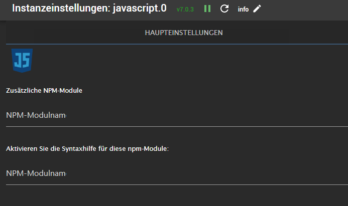

                                      WalW Offline
                                      WalW Offline
                                      Wal
                                      @karel-puhli ,
                                      ich denke das du das Modul fetch hier hinzufügen musst, ist aber ohne Gewähr.
                                      Walter
                                      DoorIO-Adapter
                                      wioBrowser-Adapter und wioBrowser
                                      Karel PuhliK 1 Antwort Letzte Antwort
                                      • WalW Wal
                                        @karel-puhli ,
                                        Karel PuhliK Offline
                                        Karel Puhli
                                        schrieb am zuletzt editiert von Karel Puhli
                                        @wal
                                        Hi Walter!
                                        Danke für Deine Antwort!
                                        Ist in beiden Zeilen drin!
                                        461
