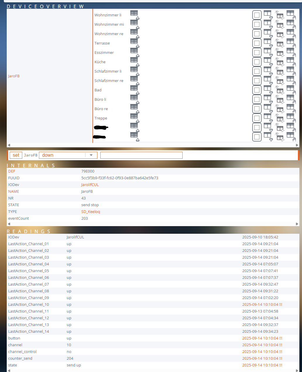

                            • D3ltoroxp
                              D3ltoroxp last edited by
                              Ich versuche gerade, folgendes Device in ioBroker zu bringen, das ich die DP's habe.
                              Wo musste man das noch mal eintragen im Adapter, das ich die DP's bekomme ?
                              • Marc Berg
                                Marc Berg Most Active last edited by Marc Berg
                                @d3ltoroxp sagte in FHEM Adapter:
                                Standardmäßig werden alle Devices übertragen, es sein denn unter
                                fhem.0.info.Configurations.onlySyncNAME
                                fhem.0.info.Configurations.onlySyncRoom
                                fhem.0.info.Configurations.onlySyncTYPE
                                ist etwas eingetragen, oder es existiert ein room "ioBroker" oder "IOB_Out" in FHEM.
                                https://github.com/iobroker-community-adapters/ioBroker.fhem/blob/master/docs/de/SynchroFHEMconfig.md
                                • D3ltoroxp
                                  In FHEM musste ich das dem Room ioB hinzufügen, dann wars in ioB drin, muss ich wohl dann damals so gemacht haben, oder das ist schon vom Adapter so vorgegeben.
