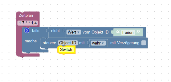

      Hallo zusammen
      Ich habe folgendes Skript, welches ich nicht funktioniert und wollte mich erkundigen, was ich genau falsch mache das es nicht geht.
      Es soll wenn der Schalter ( Objekt ) auf False ist, soll er zu den bestimmten Tageszeit welche eingestellt ist, den Schalter auf True stellen. Macht er aber nicht.
      Wo liegt mein Gedankens Fehler?

        @stefu87_ch sagte in Bestimmte Tageszeit einschalten:
        du musst den CRON als Trigger nehmen und dann den Schalter in einem blauen Logik-FALLS prüfen.
        Trigger in Trigger geht nicht
        und eben genau andere Reihenfolge

          @stefu87_ch sagte: Wo liegt mein Gedankens Fehler?
          Keine Trigger (Zeitplan) innerhalb von Triggern verwenden!
          Soll wirklich nur Montags und Donnerstags um 7:01 Uhr geschaltet werden, dann so:
          S 2 Replies Last reply Reply Quote 0
          • S
            stefu87_CH @paul53 last edited by
            @paul53 danke für den Vorschlag und Hinweis. Damit funktioniert es einwandfrei.

              @paul53 Eine verständnis Frage hätte ich trotzdem noch, was muss ich den machen, wenn der Schalter auf True ist, und der Zeitplan nicht aktiv sein darf?
              • paul53
                paul53 @stefu87_CH last edited by
                @stefu87_ch sagte: wenn der Schalter auf True ist, und der Zeitplan nicht aktiv sein darf?
                Ich verstehe die Frage nicht. Soll die Funktion eine andere sein als oben? Dann beschreibe bitte was wann passieren soll.
                • S
                  @paul53 Wenn der Schalter auf False ist, dann darf der Zeitplan aktiv sein und an den Eingestellten Tagen den Switch auf True setzen.
                  Wenn der Schalter auf True ist, darf der Zeitplan nicht den Schalter auf True setzen sondern muss False bleiben.

                    Der Switch darf nicht um 7:01 Uhr auf false gesetzt werden, sondern er muss unverändert bleiben?
                    • S
                      @paul53 genau wenn der Schalter Ferien auf True ist, muss der Switch auf False sein, ( Zustand unverändert)

                        Um 7:01 Uhr soll der Switch also nur eingeschaltet werden.

                          @stefu87_ch sagte in Bestimmte Tageszeit einschalten (gelöst):
                          und was soll dann um 07:01 passieren?

                            @homoran Dann soll nichts passieren. Jetzt verstehe ich die ganze Logik langsam ein wenig. Ich muss nur eine Stellung des Schalters definieren, in der was passieren soll. Wenn der Schalter auf True ist, dann funktioniert die Logik ja nicht. Ist mir jetzt klar geworden.

                              @stefu87_ch also doch was ich schrieb:
                              @homoran sagte in Bestimmte Tageszeit einschalten (gelöst):
                              Wenn ich es jetzt richtig verstanden habe

                                @homoran wenn ich das richtig verstehe, wenn ich den Schalter auf True eine andere Aktion zuweisen möchte, muss ich das „nicht“ entfernen?
                                Homoran paul53 2 Replies Last reply Reply Quote 0
                                  nein, da wäre ja der jetzt programmierte Fall nicht mehr gegeben.
                                  Du musst ein sonst über das Zahnrad hinzufügen, dann wird im sonst der Fall dass keine Ferien sind abgearbeitet

                                    @homoran ah jetzt komme ich der Sache näher und verstehe es jetzt besser.
