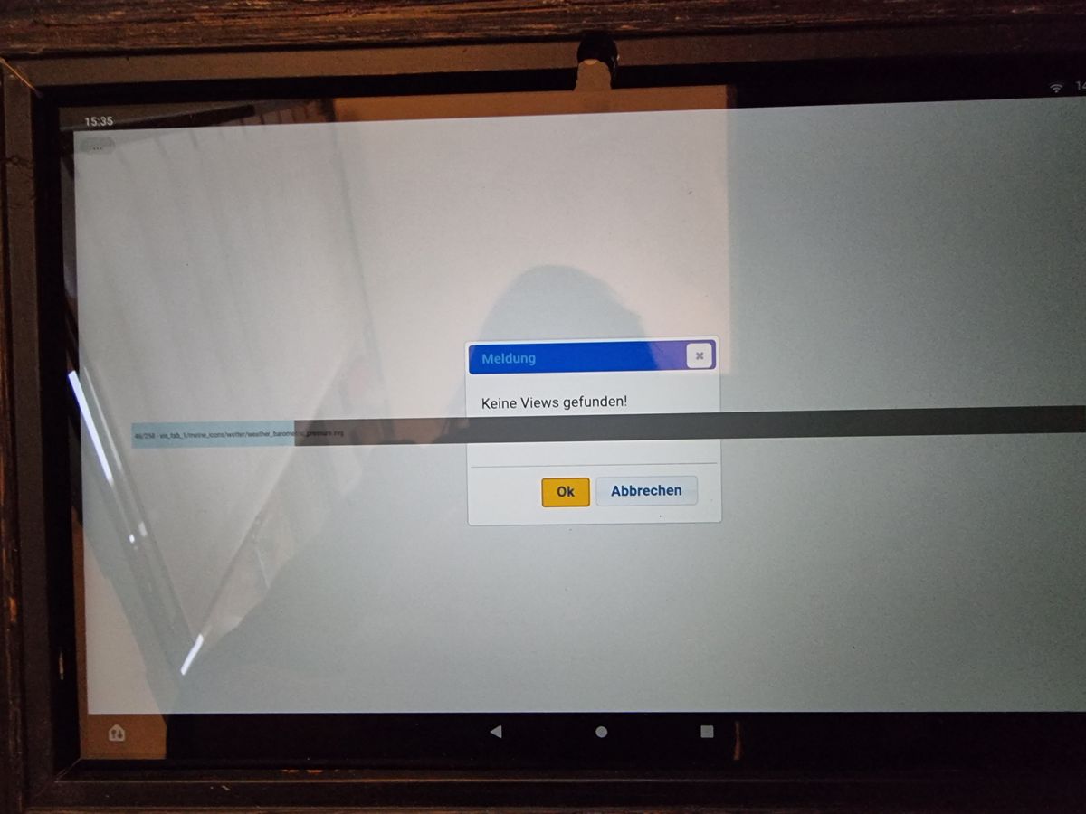

                        äh, was meinst du genau?
                        Also nochmal von vorne, damit wir das gleiche Verständnis haben.
                        App neu installiert, IP Adresse eintragen -> OK drücken, warten bis die Projektabfrage fertig ist. Mein Projekt auswählen und OK drücken. Der Download Balken fängt an wenn er zustände ist kommt eine die Meldung "vis_tab_1/vis-views.json Nicht gefunden" OK Drücken.
                        Download Balken fängt neu an zu laufen bis ca. zur Mitte dann kommt hinter den Balken eine Box mit der Meldung "Kein Views gefunden!" und der Möglichkeit OK oder Abbrechen (in einen weiß/Blauen design)
                        L 1 Antwort Letzte Antwort

                          luft-post
                          @luft-post
                          Ich mache mal ein Foto
                          • L luft-post
                            @luft-post
                            @luft-post sagte in IoBroker VIS APP - vis-views.json Nicht gefunden:
                            @luft-post
                            das wäre schön

                                • L luft-post
                                  ich kanns leider nicht lesen.
                                  Welche Datei kommt alphabetisch nach der angezeigten?
                                  ich gehe weiterhin davon aus, dass dann auch die vis-views.json noch nicht geladen wurde und somit keine Views (für das Gerät) vorhanden sind
                                      L Offline
                                      L Offline
                                      luft-post
                                      der Download Balken läuft unabhängig von der Meldung weiter
                                      GlasfaserG HomoranH 2 Antworten Letzte Antwort

                                          nicht unbedingt.
                                          Kommt dieser Fehler nach der vis-views json sind ggf. nur einzelne icons nicht geladen.
                                          Dies sind dann aber evtl. noch von einem vorherigen Sync auf dem Handy
                                          Dann ist alles gut
                                          Bei der Erstsynchronisiserung hilft das aber nicht
                                          Ich habe dies seit Anfang an.
                                          Der Hinweis kommt ziemlich am Ende.
                                          ok drücken hat bisher immer geklappt.
                                          L Offline
                                          L Offline
                                          luft-post
                                          @bahnuhr
                                          bei mir leider nicht, er fängt dann wieder von vorne an und es gibt wieder die erste Meldung "vis_tab_1/vis-views.json Nicht gefunden"
