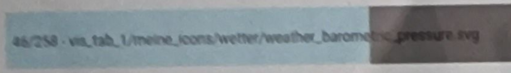

    @luft-post sagte in IoBroker VIS APP - vis-views.json Nicht gefunden:
    der Download Balken läuft unabhängig von der Meldung weiter
    es werden alle Widget von deinem Ordner /meine_icons/ ........... geladen . 46 / 258
    Lege mal Testweise ein neues Projekt an , wie sieht es dann damit aus .
      aber die vis-views-json hat er noch nicht??
      @glasfaser sagte in IoBroker VIS APP - vis-views.json Nicht gefunden:
      so ist es. und dann will die App die vis-vies schon öffnen, obwohl der Download noch nicht beendet ist.

                                    Nur komisch, dass mein Samsung S21 MIT den Skript funktioniert...laufzeit?
                                    Gibt es irgendwo ein großeres VIS Projekt zum testen?
                                    S 1 Antwort Letzte Antwort
                                    • L luft-post
                                      @ssw-mcor sagte in IoBroker VIS APP - vis-views.json Nicht gefunden:
                                      @luft-post Verbunden steht aber schon auf "ja" in den Einstellungen oder?
                                      das ist doch nur ob er mit den eingestellten Wlan verbunden ist um zu erkennen ob das Tablet zuhause ist. Hab ich zumindest gedacht.
                                      ABER: ich glaube ich habe mein Problem erkannt. Ich hatte noch das Skript von Material-Design-Style drin:
                                      https://github.com/Uhula/ioBroker-Material-Design-Style/blob/master/source/script.js
                                      irgendwas mag er da nicht, wenn ich es rausnehme lauft die app ohne Probleme.
