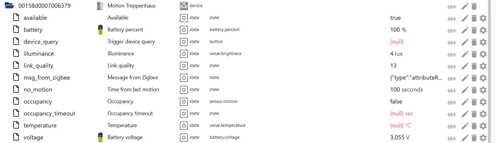

    so sieht es jetzt nach dem Löten aus:
    KusselinK Offline
    KusselinK Offline
    Kusselin
    schrieb am zuletzt editiert von Kusselin
    @kusselin sagte in Aquara Motion Hack:
    was bedeutet das jetzt bei "occupancy timeout" "(null) sec??
    und das msg from zigbee hatte ich vorher auch nicht...das sind zwei neue gelötete Motions!!
    Könnt ihr mich bitte aufklären....danke

    • KusselinK Kusselin
      K Offline
      K Offline
      klassisch
      @kusselin "null" steht, weil Du da noch nichts eingetragen hast. Bei mir laufen etliche zufriedenstellend damit und tun was sie sollen
      KusselinK 1 Antwort Letzte Antwort

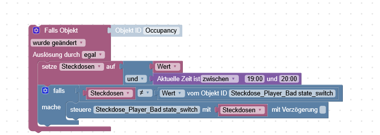

            @klassisch habe jetzt nochmal bissl gestestet und probiert....
            so sieht mein blockly jetzt aus:
            hier ist Occupuncy bei Objekt ID =
            wenn ich jetzt reinkomme ins bad geht der radio an....ich bewege mich und nach ca. 10 sec. geht der Radio dann aber wieder aus...was schei...ist!! :-( kommt das jetzt davon weil ich bei
            10 sec eingetragen habe??
            der Radio soll halt normalerweise erst dann wieder ausgehen wenn ich rausgehe udn dann nach 5 sec.....
            das werde ich wahrscheinlich nie raffen!!!!!
            K AsgothianA 2 Antworten Letzte Antwort

              klassisch
              @kusselin Ich denke nicht, daß der Sensor alle 5 Sekunden ein Signal sendet. Egal, was man da einträgt.
              Dehalb hatte ich oben ja schon gemutmaßt, daß Du so nicht glücklich werden wirst. Mit 30 Sekunden Nachlauf wird es eher was werden. Aber auch dann mußt Du immer in Bewegung bleiben, weil Bewegungsmelder und nicht Präsenzmelder. Das ist auch nervig.
              Deshalb mache ich es mit meinen Leuchten so: Mind. 30 Sekunden an und dann 30 Sekunden wegdimmen. Das paßt für mich. Laß halt Deine Musik 30 Sekunden weiter dudeln. Und dann langsam die Lautstärke runter fahren. Musik kostet nicht viel Strom. Und wenn Du merkst, daß es leiser wird, die Hand heben-
              Wie gesagt, ich bin da pragmatisch. Die Teile haben ihre Grenzen und damit muß man irgendwie zurecht kommen.
              Du kannst es aber auch ganz anders machen: Durch den BWM einschalten mit einer längeren Ablaufzeit und mit einem Tür-Kontaktschalter vorzeitig ausschalten.
              Oder evtl alles mit dem Türkontakschalter machen. Hat aber auch seine Tücken

                      Asgothian
                      #21
                      Zum Verständnis:
                      • der Aqara Sensor sendet ein Signal wann immer er der Meinung ist das sich sein Sensorsignal signifikant genug geändert hat und diese Änderung auf eine Person im Sensorfeld hin deutet.
                      • der Sensor sendet kein extra Signal für "keiner mehr da". Dieses wird ausschliesslich über den occupancy Timeout erzeugt - immer wenn über x Sekunden keine neue Bewegung erkannt wurde wird der State auf "falsch" zurück gesetzt (zumindest sollte das so umgesetzt sein - ob das wirklich so ist muss ich im Code verifizieren)
                      • Die Modifikation des Sensors sort dafür das die Zeit in der der Sensor keine Aktualisierung nach Erkennen einer Bewegung sendet von Standard (ich glaube 30 s) auf 5s herunter gesetzt wird.
                      Was Du testen solltest:
                      • Occupancy_timeout auf 1 sekunde
                      • Trigger auf "wurde geändert"
                      • Im Trigger via Debug Baustein loggen was passiert
                      • In den Raum gehen, normale Aktionen vor dem BWM durchführen, wieder heraus gehen
                      • Schauen was im Log an Schaltzuständen erkennbar ist.
                      Aus dem Zeitverhalten im Log kannst Du dann ein geeignetes Verhalten für dein Skript bestimmen.
                      A.

                              Zum Verständnis:

                              AsgothianA Offline
                              AsgothianA Offline
                              Asgothian
                              #25
                              den Baustein "Debug" im Blockly...wie geht das? wo kann ich das Log vom Debug dann finden?
                              Du ziehst den Baustein ins Blockly, hängst einen (relevanten) Text ein, stellst den auf "info" und findest die Einträge dann im ioBroker Log.
                              A.
                                komme dann rein und er schaltet.....wenn ich rausgehe schaltet er wieder nämlich aus.
                                dazu bräuchtest du eher einen radar sensor, was auch keine große Sache wäre.
                                oder je nach Gegebenheit, hast du vllt. die Möglichkeit eine zweite Bedingung mit ins Script einfliessen zu lassen.
                                KusselinK K 2 Antworten Letzte Antwort

                                      @crunchip sagte in Aquara Motion Hack:
                                      Ja, z.B. einen TFK an der Tür. Wenn >10 sekunden keine Bewegung erkannt und Tür auf, dann Radio aus.
