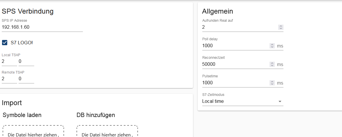

    Mit der neuen S7 Version 1.3.6 habe ich folgende Fehler Meldung bei meiner Logo8.
    Auch ein Update auf v1.3.10 hat den Fehler nicht behoben.
    Linux System Node.js: v16.13.1 (auch auf meinem Testsystem mit 14.x ging es nicht); NPM: 8.1.2
    s7.0
    	2021-12-03 18:40:56.761	error	try reconnection: Disconnect successful: true
    s7.0
    	2021-12-03 18:40:56.761	warn	Poll error Last-Error Info: 655470: ISO : An error occurred during recv TCP : Connection timed out
    s7.0
    	2021-12-03 18:40:56.761	warn	Poll error count: 1 code: 0xa006e
    s7.0
    	2021-12-03 18:40:56.760	warn	DBRead error[DB 1:0 - 7]: code: 0xa006e
    Iobroker läuft als VM auf Proxmoxserver x folgende Hersteller im Einsatz Sonoff, Gosund, Siemens x Aofo über Tasmota x Zigbee x das Smarthome wächst und wächst

                          Basti97B Offline
                          Basti97
                          @wal Bei mir hat er auch seit Jahren funktoniert aber seit dem ich diesen heute aktualisiert habe bzw die VM komplett neu Installiert habe, kommen eben die Fehler. Das sind meine Einstellungen.
                          Was sagt die Polldelay überhaupt aus?
                          • GlasfaserG Offline
                            GlasfaserG Offline
                            Glasfaser
                            @basti97 sagte in Verbindungsfehler DBRead error code: 0xa006e mit S7 Adapter:
                            Polldelay
                            Abfragezeit ..... zum Teilnehmer .
                            Wenn 1000 ms zu schnell sind und die abgeholten Daten noch nicht von iobroker verarbeitet . bzw. noch nicht da sind ,kann es zu Fehlern kommen
                            Basti97B 2 Antworten Letzte Antwort

                              schrieb am zuletzt editiert von Basti97
                              @glasfaser Ich probiere über nacht mal 5000. Das komische daran es ist erst seit dem ich das aktualisiert habe (den Adapter und Nodejs usw)
                              Die Reaktionszeit ist sehr langsam dadurch reagieren meine visu sehr spät, was mir überhaupt nicht gefällt. Es muss doch noch etwas geben.
