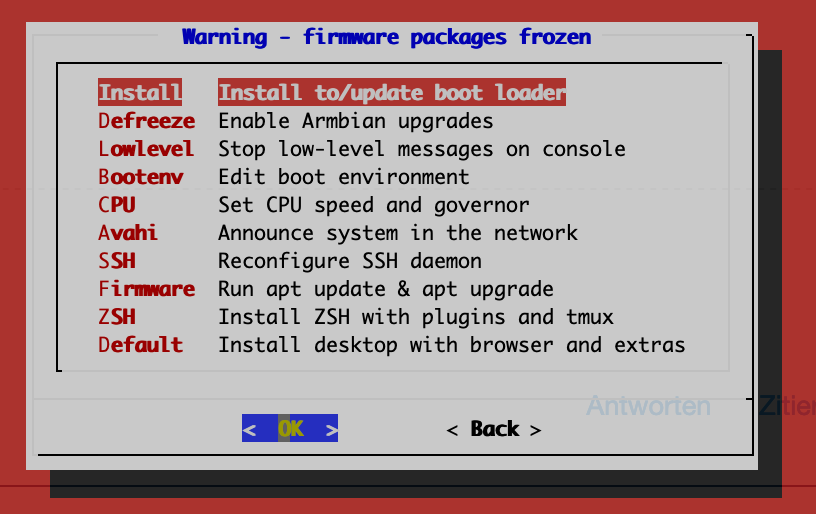

      @homoran sagte in tinker board S tot - plötzlich Stillstand:
      ..und warum ist dein firmware update frozen?
      Ich hatte mir da mal was zerschossen und deswegen hatte ich es eingefroren - soll ich wieder auftauen ? 🙂
      • Thomas Braun
        Thomas Braun Most Active @meicker last edited by
        @meicker
        Ja, tau das auf. Möglich, dass ein neues OS auch aktuelle Einstellungen in der Firmware benötigt.

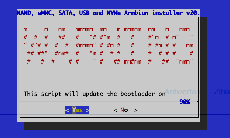

          @meicker sagte in tinker board S tot - plötzlich Stillstand:
          Und hier kann ich nichts weiter auswählen, oder ?
          ODER!
          da sollten eigentlich alle verfügbaren Möglichkeiten stehen.
          Immerhin ist eMMC auch dabei
          This script will update the bootloader on .....
          on was??

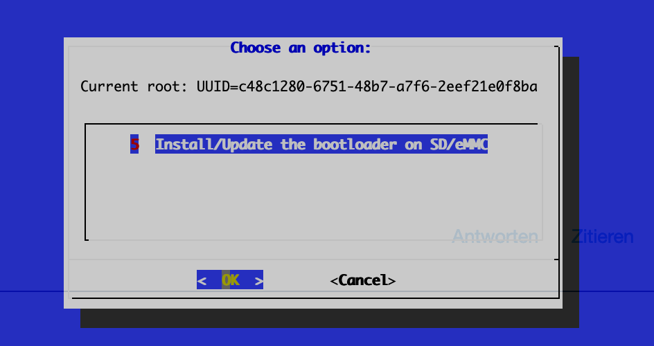

            meicker @Homoran last edited by
            Ja, da steht erst SD/eMMC - Wenn man das bestätigt installiert er den Bootloader auf SD/eMMC - Ich habe gerade eine laufende SD Karte drin. Also würde wahrscheinlich auch auf die SD Karte der Bootloader geschrieben werden und die Karte dann nicht mehr lesbar sein, oder ? eMMC wäre dann der fall wenn keine SD Karte eingelegt wäre, oder wie siehst Du das ? Der zweite Screenshot ist nur noch die Sicherheitsabfrage.
            Und was passiert wenn der bootloader geschrieben wurde ? Dann fange ich von vorne an, oder ?

            • Homoran
              Homoran Global Moderator Administrators @meicker last edited by
              entscheidend ist wo genau?
              da sollte eigentlich eine Auswahl kommen
              Entweder erkennt er das eMMC nicht mehr und schreibt es auf die SD
              Aber da ist es ja eh drauf
              • M
                Da kommt keine Abfrage mehr. Das ist die finale Frage. Ich denke das Board läuft entweder/oder ...
                Wie gesagt, mit eMMC bekomme ich es nicht mehr gestartet. Ich kann höchstens versuchen was passiert wenn ich die SD rausmehme bvor ich ausführe, dass wäre sie safe ...
                Aber was ist danach ? Was bringt es wenn ich das gemachzt habe ? Wie komme ich damit dann weiter ?
                M Homoran 2 Replies Last reply Reply Quote 0

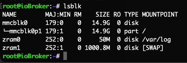

                                      • M
                                        dem eMMC scheint noch da zu sein - Ich kann ihn aber nicht ansprechen zum flashen ... Irgend etwas funktioniert da nicht wie es soll und ich habe keine Ahnung ... Ich glaube ich brauche mal jemanden der auch ein Tinker S hat ... 🙂
                                        • Thomas Braun
                                          @meicker
                                          Du bist doch da in einem gebooteten System.
                                          • Homoran
                                            wo?
                                            mmcblk0 wird die SD-Karte sein.
                                            Ist das eine 16GB Karte?
