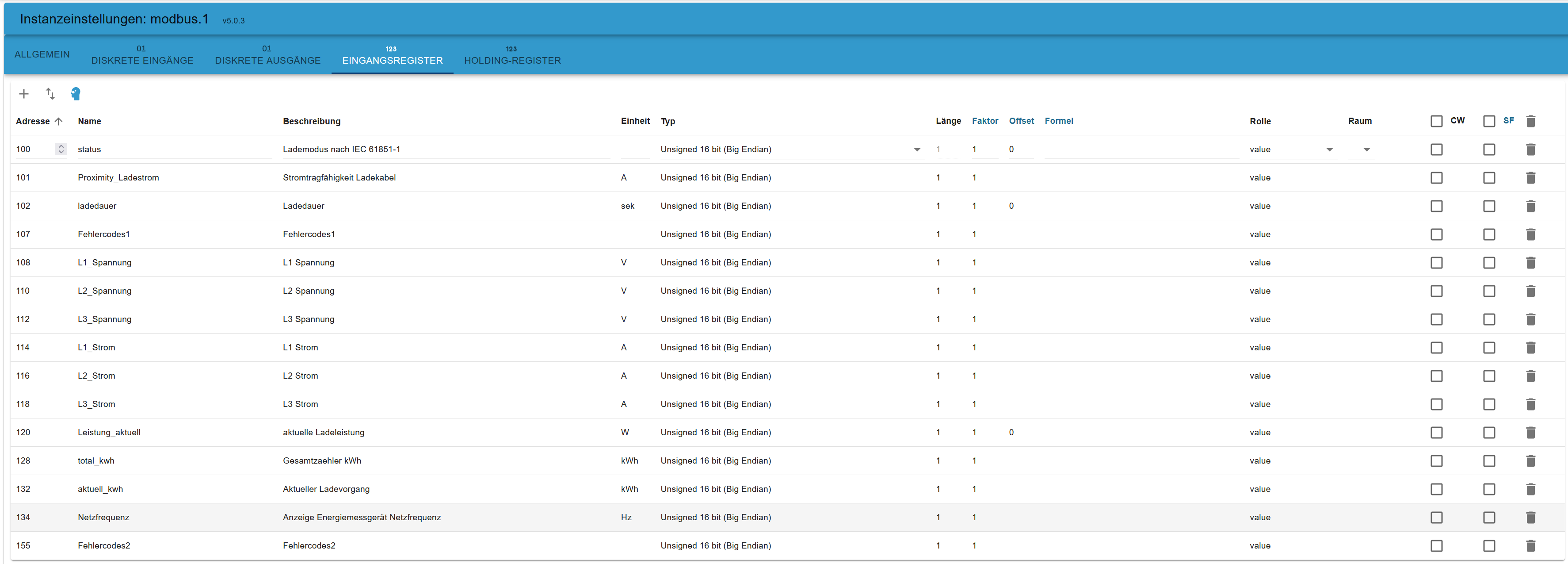

                zuerst prüfe mal deine allgemeinen Einstellungen, sollten so aussehen:
                Dann unter Eingangsregister ob alles richtig ist:
                • M
                  Matis @ArnoD last edited by

                        Prüf mal die Einstellungen auf der Energy Meter Seite:
                        Bevor du aber was änderst, solltest du dir die aktuellen Einstellungen merken 😉
