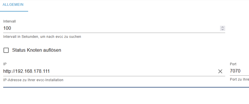

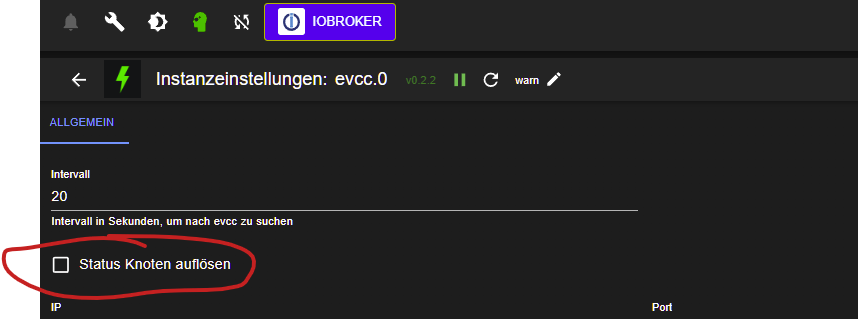

    ich hoffe, dass ich mit meinem Problem hier richtig bin:
    Nach dem Update von EVCC v 0.300.3 to v 0.302.1 werden u.a. die Objekte batteryEnergy und batteryPower nicht mehr aktualisiert.
    Object battery:
    {"power":-75,"energy":3284.03,"capacity":1,"soc":100,"devices":[{"power":-75,"energy":3284.03,"soc":100,"controllable":true}]}
    Object batteryEnergy: 3264,2
    Object batteryPower: -39
    Ich hatte dann unter Github um Hilfe gebeten und mir wurde geantwortet, dass ich die neuen Objekte battery.energy und battery.power verwenden soll - diese stehen mir jedoch nicht zur Verfügung. Gibt es eine Möglichkeit, dass batteryEnergy und batteryPower weiterhin die Werte zugewiesen bekommt, die auch unter battery zu finden sind?
    Ich nutze übrigens den EVCC Adapter 0.2.4 im IOBroker.
    Merlin123M arteckA 2 Antworten Letzte Antwort

      @WilMa5301 Installier doch mal den neusten 0.2.8 und teste mal damit

        @WilMa5301
        hast du an ?
        es gab ein breaking change den machen musste.. ging wohl an dir vorbei was?
        somit ergibt sich ein neuer Baum..

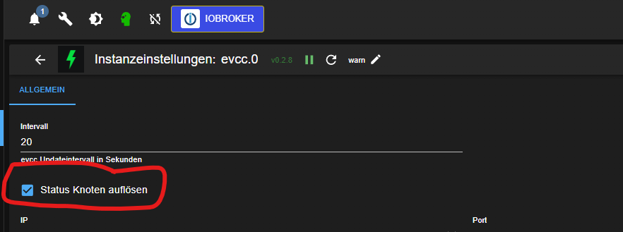

          #264
          @arteck @merlin123
          Besten Dank für eure Rückmeldungen - der Haken zum "Status Knoten auflösen" hat dann dazu geführt, dass neue Objekte angelegt wurden. Nachdem ich die neuen Objekte verwende, läuft es wieder wie gewünscht!
          In der Tat sind diese Änderungen komplett an mir vorbeigegangen ...

            Grüß Euch,
            es erscheint permanent im Log.
            State value to set for "evcc.0.status.eebus" has to be type "boolean" but received type "string"
            Das Log wird regelrecht damit überflutet. Google war nicht hilfreich, vielleicht ist das ja auch nur "mein" Problem?
            LG, Andi
            Edit: Ich habe nun den "Status Knoten" aufgelöst, jetzt scheint es zu gehen.

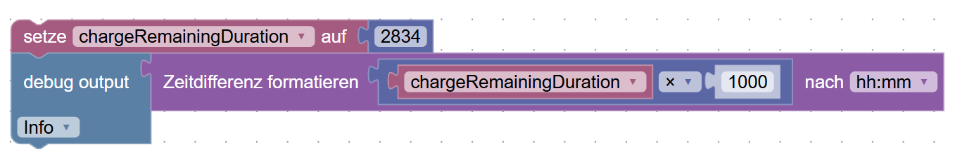

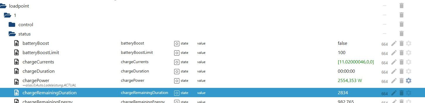

                    Hi, kann mir mal einer verraten was das bei evcc.0.loadpoint.1.status.chargeRemainingDuration für eine Angabe ist? evcc zeigt mir Ladedauer 1 h an. Ich habe noch nicht herausgefunden wie diese Zahl zu Stande kommt.
                    wolfi913W 1 Antwort Letzte Antwort
                    • L lesiflo
                      wolfi913W Online
                      wolfi913W Online
                      wolfi913
                      #270
                      @lesiflo
                      Das ist die Restdauer in Sekunden
                      Kannst Du zB wie folgt umrechen:
                      javascript.0	13:31:46.226	info	00:47
                      Hier also 47 Minuten

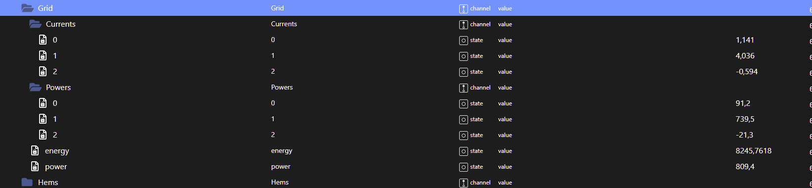

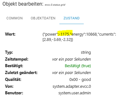

                        wird bei euch noch grid korrekt angezeigt? Trotz Auflösung des Knotens erscheint kein Grid Ordner mehr und die alten grid Einträg unter status werden alle nicht aktualisiert:
                        (Adapterversion 0.2.8, evcc 0.311.1)

                          @micklafisch hi, kann ich so bestätigen. Hier das issue dazu #72
                          • ioT4dbI ioT4db
                            micklafisch
                            #273
                            @ioT4db
                            da hab ich mich heute schon dazugeschrieben. Wusste nur nicht ob der Eintrag bereits erledigt ist, da es schon länger offen ist.

                              die yaml wird nicht mehr im evcc genutzt.. lesen ist aber nicht so euer ding was bei update
                              ich schau dass ich das konfigurierbar mach
                              so guckt mal jetzt

                                Mit der 0.2.10 funktioniert grid bei mir wieder. Danke
