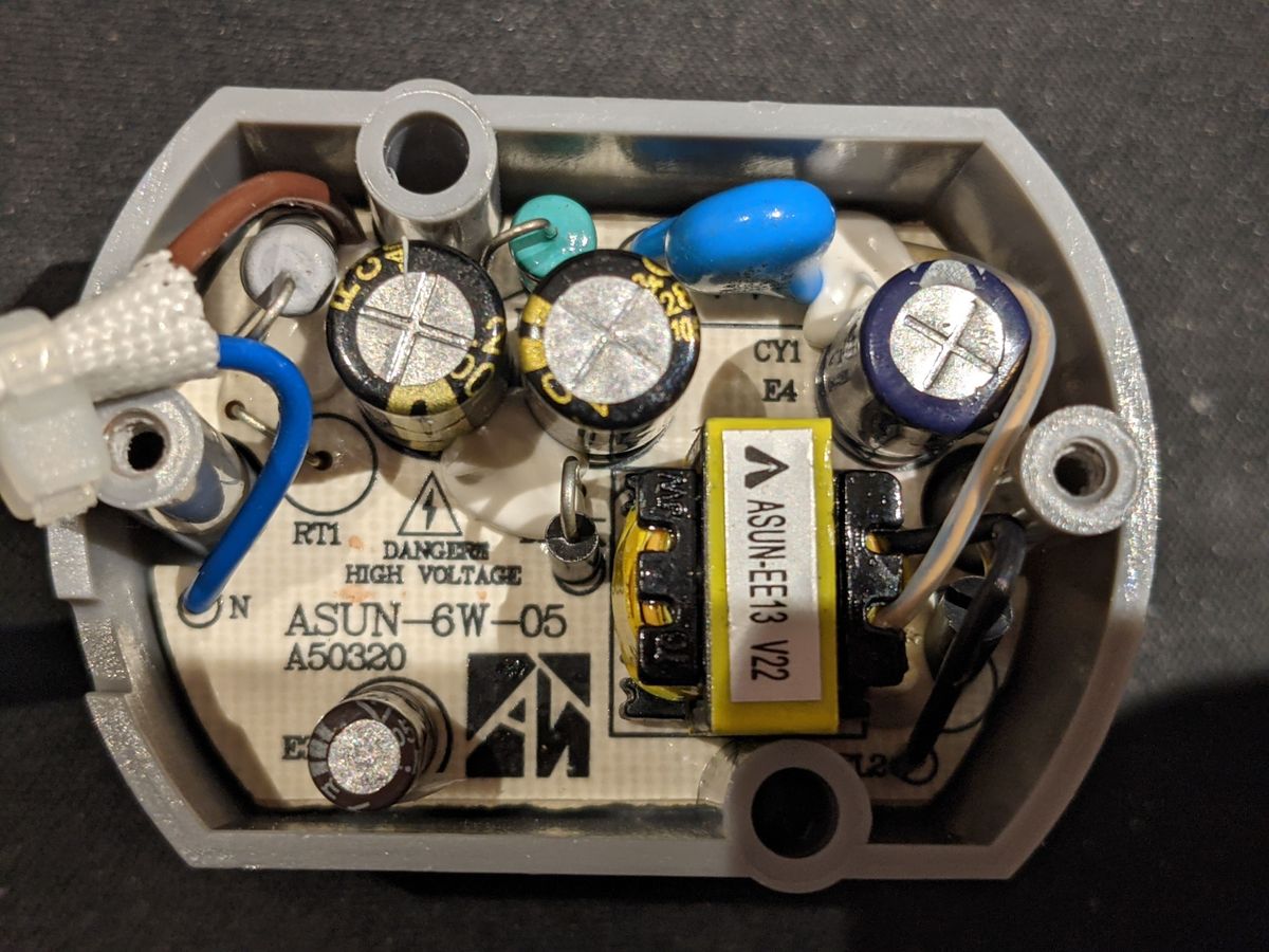

          Ich hab Mal ein Bild vom Innenleben gemacht.
          hartmut 1 Reply Last reply Reply Quote 0
          • S
            Snoops 0 last edited by
            So auf den ersten Blick Schaltnetzteil

                        • hartmut
                          hartmut @Creator last edited by
                          @creator
                          Sieht mir auch nach Schaltnetzteil aus, nach der Typbezeichnung 6Watt.
                          Schaltnetzteile haben wie von Homoran schon geschrieben beim Einschalten eine bis zu 100fache Stromaufnahme, dazu kommt bei Dir eine Parallelschaltung mehrerer Leuchten. Da klebt so ein kleiner Kontakt schnell mal zusammen. In solchen Fällen benutze ich Nullspannungsschalter, bisher ohne Probleme. z.B. Finder FIN 77.11.8.8250 , Lastrelais, 15 A, Nulldurchgangsschalter, 240V
                          Oder eben einen Installationsschütz z.B. Siemens Insta-Schütz 2S AC 230/400V 20A, 5TT5800-0.
