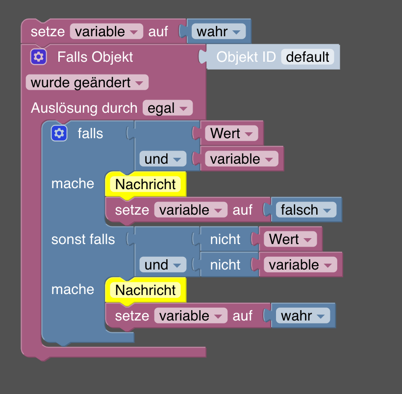

      habe ein Skript am Laufen, welches mir Meldungen per Telegram schickt, aber die Meldungen kommen immer doppelt und dreifach obwohl das eigentlich nicht sein sollte - siehe Skript. Hatte ich mir aus einem anderen thread kopiert. leider funktioniert das nicht und ich weiss nicht wie ich das beheben kann.
      Hier das Blockly:
      Cinimod J 2 Replies Last reply Reply Quote 0
      • Cinimod
        Cinimod Most Active @Segway last edited by Cinimod
        @segway
        kommen denn die Meldungen abwechselnd oder mehrfach die selbe in folge ?
        Ggf. springt der Bewegungsmelder nach dem auslösen, und einer Zeit die dann abläuft, auch trotz Bewegung auf false und sofort wieder auf true ? Da würde ich erstmal schauen was der BW tatsächlich macht.
        Die Variable ist aktuell überfüssig so wie du sie eingebaut hast.

          @segway sagte in Blockly-Skript - Telegram messages doppelt:
          Hier das Blockly:
          Was ist denn Wert? Der ist ja nicht definiert?
          Außerdem braucht man den Adressaten beim telegram nicht, wenn man an alle senden will...
          Das typische Problem ist, dass Occupancy vermutlich mehrfach hintereinander den Status ändert und somit das Skript mehrfach getriggert wird.
          Segway 1 Reply Last reply Reply Quote 0

            Der Wert wird doch auf wahr / falsch abgefragt (true/false).
            Unter Objekte in IoB gibt es IMMER nur EIN Wert nie mehrere. Somit gehe ich davon aus, dass der melder auch ur EINMAL meldet.
            Ich habe Adressaten in Telegram mit reingenommen, da ich ggf. nicht alle Empfänger haben möchte !
            J 1 Reply Last reply Reply Quote 0

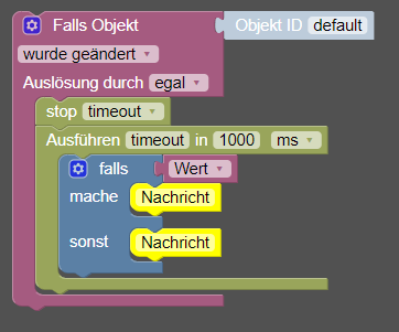

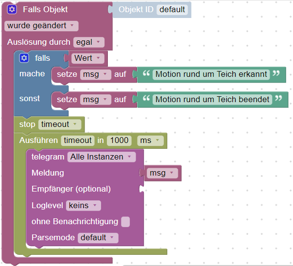

                                • paul53
                                  paul53 @Segway last edited by
                                  @segway sagte: klappt
                                  Dann sollte es auch so klappen (schont Ressourcen):

                                    Eigentlich macht man das um die FALLS und nicht in die FALLS (so hatte ich es auch geschrieben), alternativ die Methode wie es Paul vorschlägt, da eleganter.
                                    • Segway
                                      Segway @Jan1 last edited by
                                      @jan1 sagte in Blockly-Skript - Telegram messages doppelt:
                                      Ich habe die Falls Bedingung doch genauso gemacht und dann MACHE und SONST. Verstehe ich grad nicht.

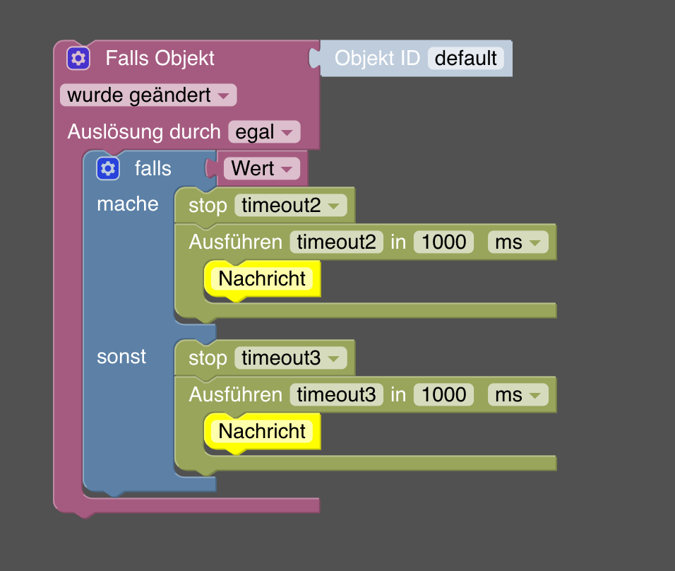

                                        Ich glaube Jan meinte das so:
                                        • J
                                          Jan1 @Segway last edited by
                                          @segway
                                          hier mal ein Beispiel für "um die FALLS"
                                          In der FALLS funktioniert auch, nur wird dann eben die FALLS schon ausgewertet und wenn Du dann noch ne SONST drin hasz muss das dann auch doppelt gemacht werden 😉
                                          • Segway
                                            @jan1 & @Cinimod
                                            So ist das Beispiel oben aber nicht gemacht worden 🙂 aber ich hab verstanden was der Vorteil ist bzw. warum es so zu machen ist.
