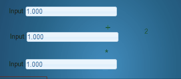

                                @hagst
                                funktioniert ohne probleme, wenn die dp vom type number sind und die einzelnen werte mit Number(..) umschrieben sind (oder parseFloat)
                                {wert1:0_userdata.0.CONTROL-OWN.AAATEST.aObject; wert2:0_userdata.0.CONTROL-OWN.AAATEST.TestZahl2; wert3:0_userdata.0.CONTROL-OWN.AAATEST.TestZahlPx;(Number(wert1)+Number(wert2))*Number(wert3)}
