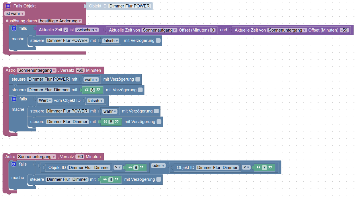

    Moin zusammen,
    ich habe folgendes Problem und möchte hierfür gerne ein Blockly schreiben.
    Folgendes Problem: Der D1 hat ständige "Ghostswitches" und schaltet dann auf unterschiedliche
    Dimmleistungen, mal 100 Prozent dann wieder 50 Prozent oder nur 1 Prozent.
    Ich möchte gerne dass das Blockly über Astro gesteuert wird und auf die Ghostswitches reagiert sowohl während und
    ausserhalb der Astro Vorgabe.
    Dies habe ich bisher angelegt was aber noch nicht passt.
    Muss ich die Blöcke zusammenführen oder würde diese auch so wie auf dem Foto zu sehen arbeiten ?
    Vielen Dank im Voraus

      besser ist es den Fehler der Ghostswitches zu finden. Was sagt das Logfile den ?

        Jan1
        @plato
        Läuft das Tasmota drauf? Wenn ja, flash sauber löschen und neu flashen, dann brauchst da kein Script für.
