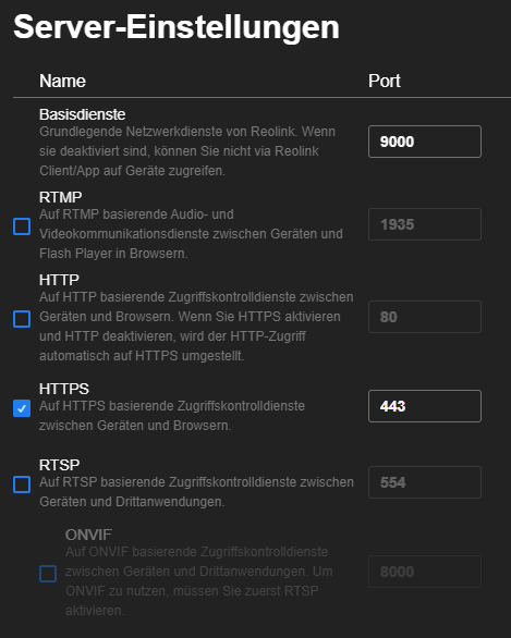

                              @Nordischerjung
                              ich wollte wissen, ob die Lumus Pro inzwischen eine lokale API besitzt.
                              Also habe ich kurzerhand Eine bestellt.
                              Und ich kann erfreut mitteilen: Man kann im Reolink-Client nun den HTTP bzw. HTTPS-Ports aktivieren und sogar Zertifikate hinterlegen!
                              Nun ist ein Zugriff auf die Standard-API (https://support.reolink.com/hc/en-us/articles/900000625763-Introduction-to-CGI-API/) von Reolink möglich und die Kamera lässt sich lokal ansprechen!
                              Die Port-Einstellung ist unter "Netzwerk" → "Erweiterte Einstellungen" → "Server-Einstellungen (Einstellungen)" zu finden:
                              Viele Grüße
