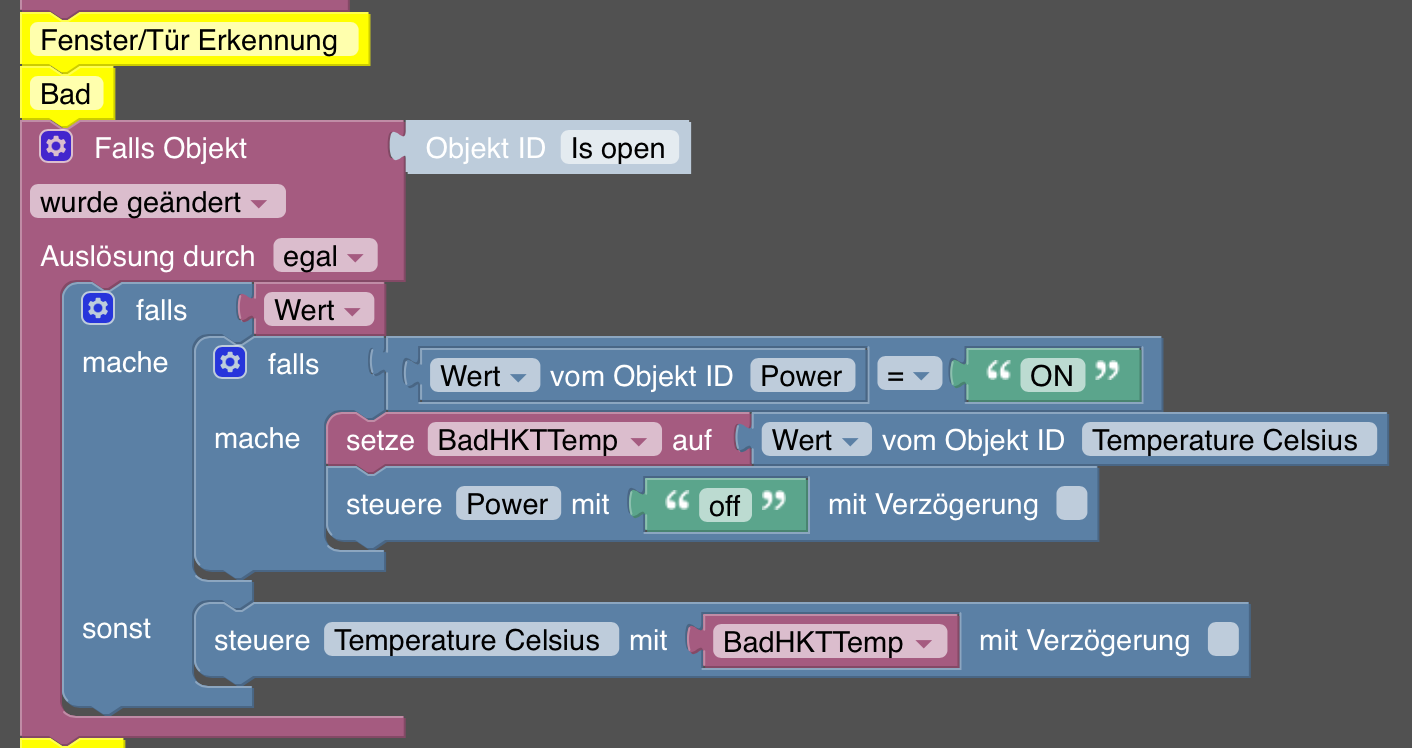

    Hi, ich habe ein kleines Problem mit der Heizungssteuerung das ich per Fenster ON/OFF stelle.
    Zur Logik:
    Die Heizung wird ausgeschaltet, wenn das Fenster gekippt oder geöffnet wird.
    Dabei wird der eingestellte Temperatur Wert in eine Variable BadHKTTemp geschrieben.
    Wenn das Fenster geschlossen wird, wird die Heizung mit dem Wert aus BadHKTTemp gesetzt und dabei wieder eingeschaltet.

    Problem:
    Wenn man das Fenster komplett öffnet und auf gekippt umstellt, indem man den Wechsel schnell durchführt (Frauchen ist da sehr fix) bleibt die Heizung eingeschaltet, obwohl das Fenster den Status gekippt hat.
    Es kommt mir so vor als würde der zweite Trigger übersprungen bzw. nicht übernommen.

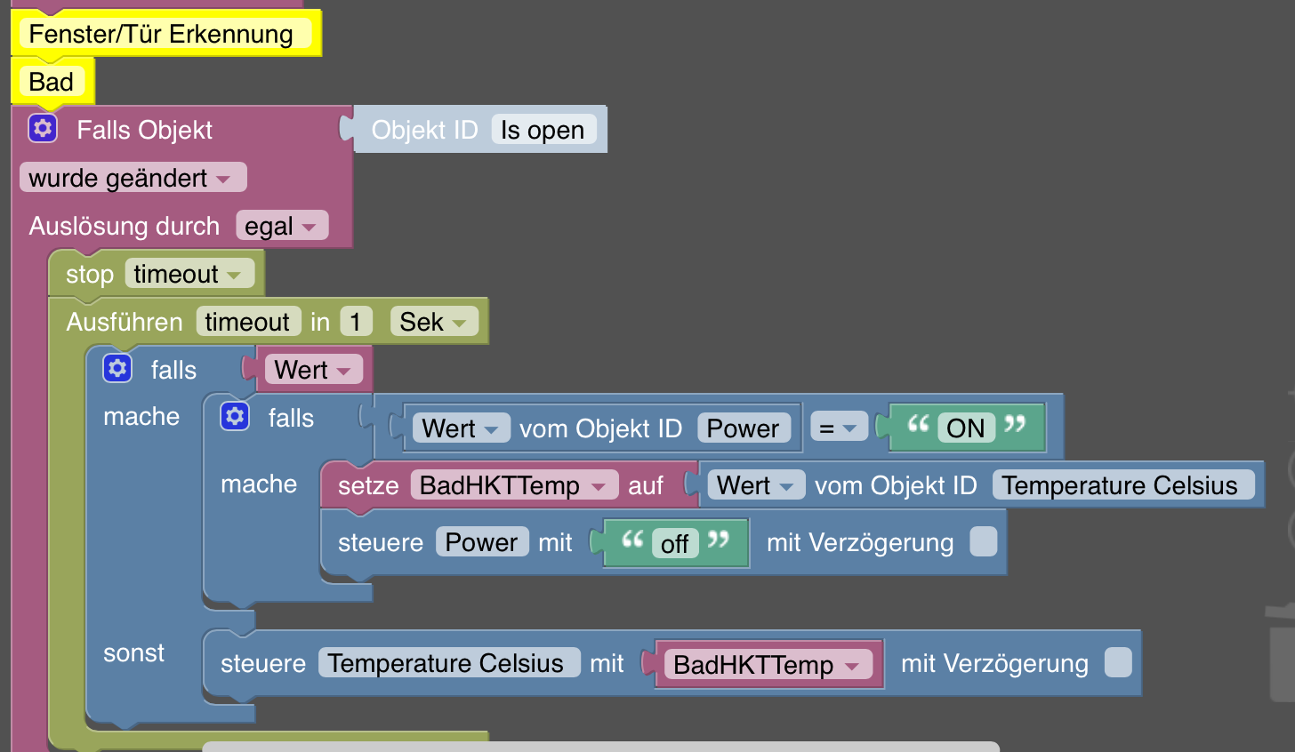

    Als Workaround habe ich nach dem Trigger einen Timeout von 1 Sekunden eingebaut, wodurch ein schneller Wechsel von Offen auf gekippt übersprungen wird.
    Hat da jemand eine bessere Lösung um nicht auch bei normaler Ausführung immer 1 Sekunde timeout zu haben?

        @tdcropower Der timeout bringt dir aber doch nichts, wenn du nicht im "falls" erneut den Wert abfragst. Aktuell nimmst ja den schon beim triggern ermittelten Wert.

          @dragon welche Datenpunkte sollen das sein? Verstehe deine Erklärung nicht so recht.
          @Cinimod den Wert von "is open" prüfe ich doch mit dem Trigger Objekt "Wert".
          Bei "true" gehts in den positiven "falls" Zweig und bei "false" ins "sonst".
          CinimodC D 2 Antworten Letzte Antwort

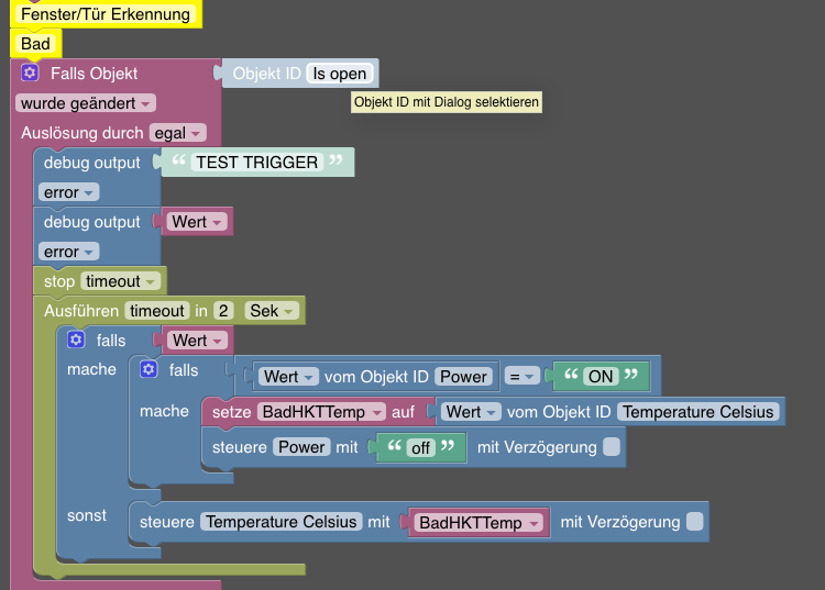

            @tdcropower sagte in Fenster Öffnen/schließen steuert Heizung:
            Welchen Wert hat denn der Datenbunkt bei geöffnet und welchen bei gekippt ? Zeig mal den RAW vom Datenpunkt.
            Kannst ja auch mal einen debug Baustein mit Wert direkt unter dem Trigger einbauen, dann siehst Du was passiert.
            Edit: Wenn beides getriggert wird, also geöffnet und gekippt true als Wert haben sollten, dann wird ja der Wert nicht geändert, nur der Zeitstempel wird geändert, der Wert bleibt. (also der Trigger)
            Meine Sensoren (HMIP haben drei Werte, also 0,1 oder 2, für jede Fensterstellung einen eigenen Wert)

              @tdcropower
              ja das ist schon klar, sollte der trigger tatsächlich aber nur einmal auslösen, solltest du nicht den schon beim triggern gelesenen Wert benutzen, lieber dann nach dem timeout noch mal "wert von ID" neu abfragen. sonst kannst auch den timeout weg lassen. ;)

                @dslraser der Sensor ist ein Aqara ZigBee Tür/Fenstersensor, der Datenpunkt ist ein boolean mit folgenden RAW Daten...
                  "type": "state",
                  "common": {
                    "name": "Is open",
                    "type": "boolean",
                    "read": true,
                    "write": false,
                    "role": "state"
                  "native": {},
                  "from": "system.adapter.zigbee.0",
                  "user": "system.user.admin",
                  "ts": 1622678872085,
                  "_id": "zigbee.0.00158d0001dff2ef.opened",
                  "acl": {
                    "owner": "system.user.admin",
                    "object": 1636,
                    "state": 1636
                Der Datenpunkt erkennt alle Änderungen und triggert hier jeweils ein true/false.
                Also geschiet zwischen offen zu gekippt ein...
                offen = true
                offen -> zu = false
                zu -> gekippt = true

                  @tdcropower
                  mach einen debug Baustein mit Wert und schau was passiert.
                  geschlossen dann offen
                  offen dann gekippt
                  wird da dann immer getriggert ? (als auch von offen und dann gekippt)

                    @dslraser ja werden beide wechsel getriggert...
                    javascript.0
                    2021-10-27 10:44:56.974 error script.js.common.Heizung: true
                    javascript.0
                    2021-10-27 10:44:56.973 error script.js.common.Heizung: TEST TRIGGER
                    javascript.0
                    2021-10-27 10:44:55.897 error script.js.common.Heizung: false
                    javascript.0
                    2021-10-27 10:44:55.896 error script.js.common.Heizung: TEST TRIGGER
                    hier war es sogar länger als 1 Sekunde und somit hat der Timeout von 1 Sekunden nicht gegriffen.

                      Ich kann Dir jetzt nicht ganz folgen. Ich sehe nur einen wechsel von false nach true. Wie sieht Dein Blockly jetzt aus ?

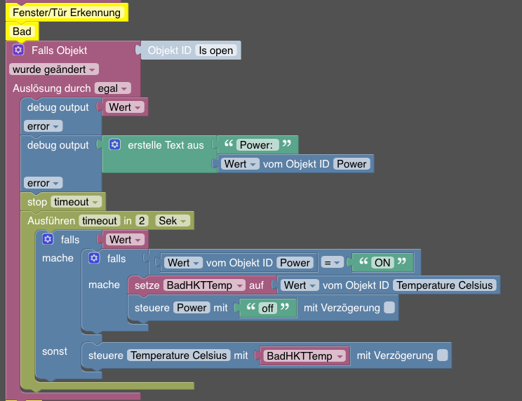

                        @dslraser es sind 2 Debug Outputs direkt nach dem Trigger eingefügt....
                        edit:
                        ich habe mir zusätzlich noch den Wert von "Power" des HKT ausgegeben.
                        Hier sieht man das der Wert direkt nach dem Trigger bei beiden auf OFF steht und somit in den "else" Pfad geleitet wird.
                        Also ist der Wechsel von gekippt auf zu noch nicht vom HKT verarbeitet worden und läuft wahrscheinlich im Hintergrund nach.
