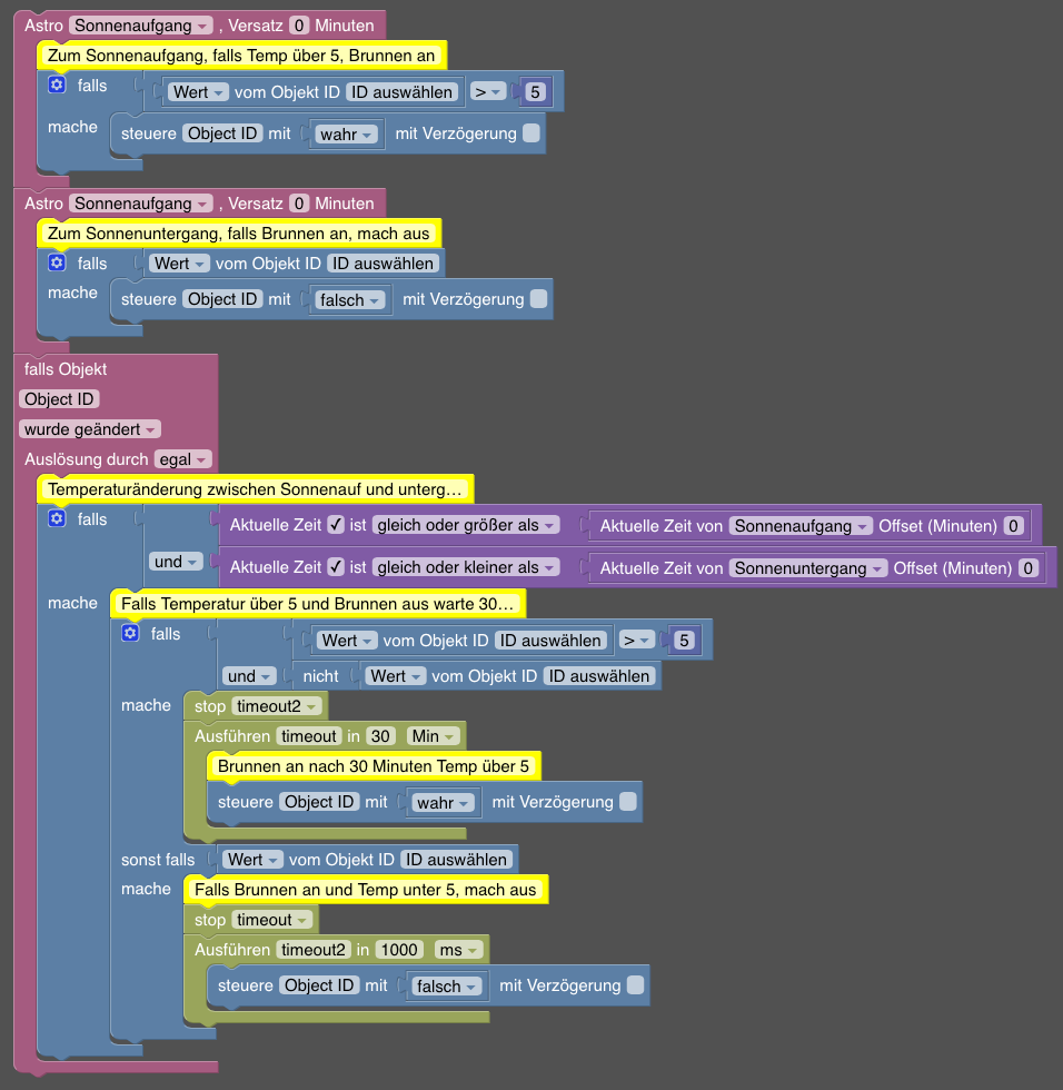

      @blueskorpion sagte in Astrofunktion mit Temperaturüberwachung:
      @lessthanmore die gelben zeilen, muss ich die dort auch einfügen?
      das sind (optionale) Kommentare, damit du nach Monaten auch noch weisst warum das jetzt so ist

        Blueskorpion @lessthanmore last edited by
        @lessthanmore wie kann ich den Code Kopieren? Also brauche ich im Blockly nicht alles suchen?

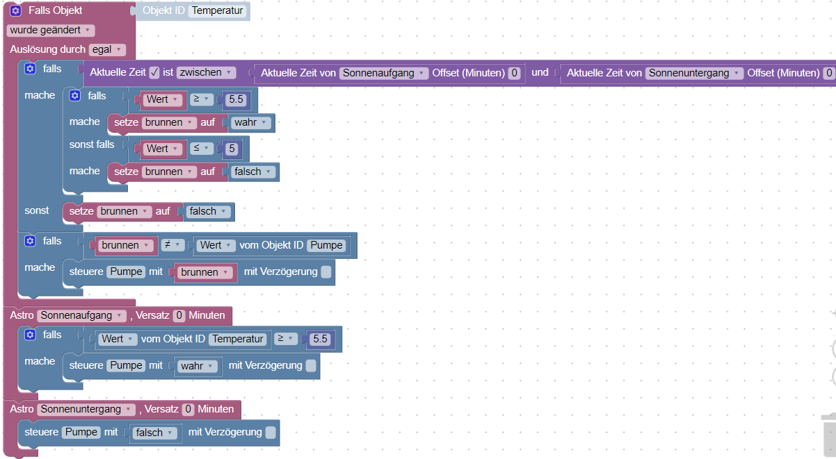

            Nochmal ne frage, was hat es mit der Pumpe in dem Script Aufsich?
            • paul53
              paul53 @Blueskorpion last edited by
              @blueskorpion sagte: was hat es mit der Pumpe in dem Script Aufsich?
              Das ist der Datenpunkt, der den Brunnen aktiviert (hatte gerade keinen anderen zur Hand).

                Blueskorpion @paul53 last edited by Blueskorpion
                @paul53 said in Astrofunktion mit Temperaturüberwachung:
                Sorry, aber was muss ich den da eintragen? Stehe bisschen auf dem Schlauch. Ich habe doch nur einmal die Temperatur und den Trigger fürs Ein und ausschalten

                  lessthanmore @Blueskorpion last edited by
                  @blueskorpion Den Datenpunkt mit dem du den Brunnen einschaltest.

                    • paul53
                      @blueskorpion sagte: Brunnen installiert, welcher über ein Shelly Plug S gesteuert wird.
                      • B
                        @paul53 richtig, also ist brunnen der plug s?
                        • paul53
                          @blueskorpion sagte: ist brunnen der plug s?
                          Was sonst?
                          • B
                            @paul53 das verstehe ich ja, nur die Pumpe war für mich nicht verständlich.
                            837
