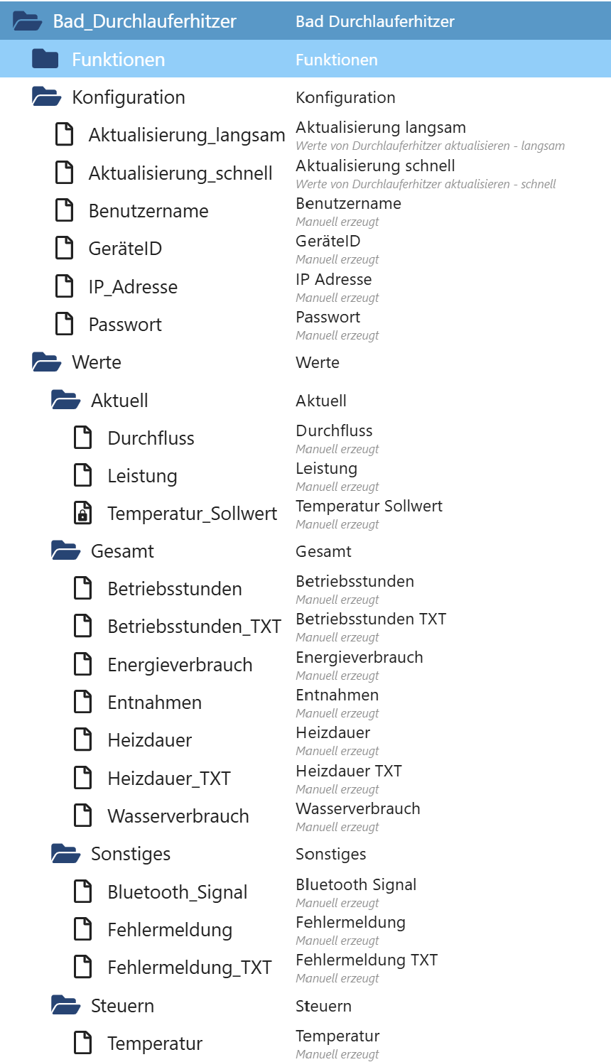

                                • M
                                  mbausm @Vod last edited by
                                  @vod
                                  Hallo ich habe den CLAGE DSX Touch ohne Adapter per JS eingebunden:
                                  Dazu habe ich jeweils ein Skript zur Statusabfrage und zum Setzen des Sollwertes geschrieben.
                                  Hier das Skript zur Status Abfrage:

                                  // Datenpunkte
                                  const BlueToothSignal = '0_userdata.0.bNetVar.Sonstige_Funktionen.Bad_Durchlauferhitzer.Werte.Sonstiges.Bluetooth_Signal';
                                  const FehlerDLE = '0_userdata.0.bNetVar.Sonstige_Funktionen.Bad_Durchlauferhitzer.Werte.Sonstiges.Fehlermeldung';
                                  const FehlerDLETXT = '0_userdata.0.bNetVar.Sonstige_Funktionen.Bad_Durchlauferhitzer.Werte.Sonstiges.Fehlermeldung_TXT';
                                  const DurchflussAktuell = '0_userdata.0.bNetVar.Sonstige_Funktionen.Bad_Durchlauferhitzer.Werte.Aktuell.Durchfluss';
                                  const LeistungAktuell = '0_userdata.0.bNetVar.Sonstige_Funktionen.Bad_Durchlauferhitzer.Werte.Aktuell.Leistung';
                                  const TemperaturSollwert = '0_userdata.0.bNetVar.Sonstige_Funktionen.Bad_Durchlauferhitzer.Werte.Aktuell.Temperatur_Sollwert';

                                  Die Dazu benötigten Datenpunkte müssen selbst angelegt und ausgefüllt werden:
                                  Alternativ hier als JSON zum importieren:
