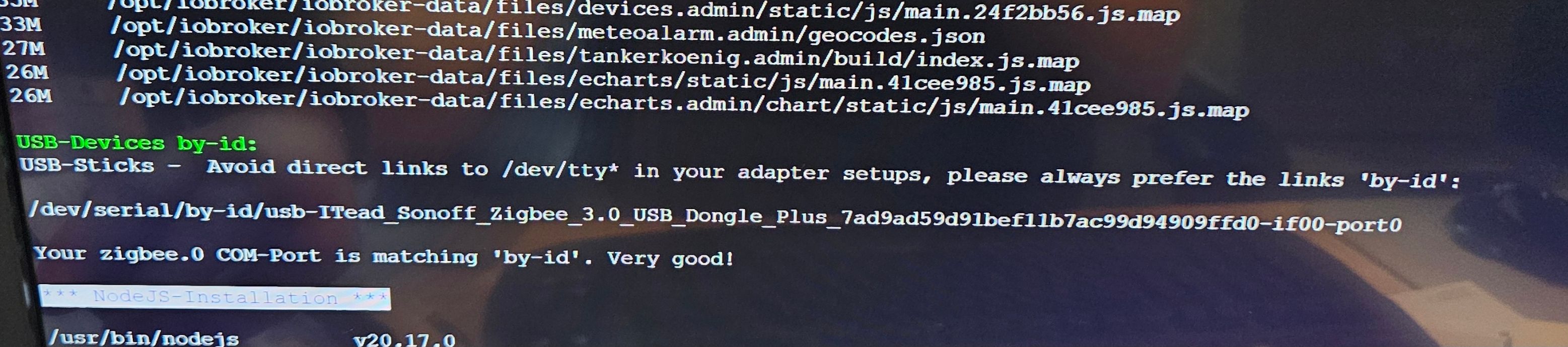

                  • W
                    Würfel @Thomas Braun last edited by Würfel
                    @thomas-braun
                    Ist das die Zeile die Du meintest?
                    Sehe da gerade keine Fehler?
                    Nutze den Pfad mit by-id
                    Com Port 0 steht am Ende des Pfades....
                    Weiß gerade nicht weiter.
                    Ok sehr merkwürdig.
                    Hab ein 2er Paket Sonoff gekauft, hab den zweiten genommen, den Pfad neu ausgelesen und den Adapter aktiviert und es funktioniert.....
                    • Thomas Braun
                      Thomas Braun Most Active @Würfel last edited by
                      @würfel sagte in Zigbee iobroker Error while opening serialport:
                      Jein. Das ist nicht die Testversion. Da tauchen die Einstellungen auf. Und BITTE keine Screenshots oder gar schiefe Handyknipsbildchen hier abladen.

                        Hier eine Befehl Historie der letzten befehle +Output
                        (Sind nicht viele einfach nur der letze versuch)
                         307  sudo reboot
                         308  ls -la /dev/serial/by-id/
                         total 0
                        drwxr-xr-x 2 root root 60 Jan 23 22:10 .
                        drwxr-xr-x 4 root root 80 Jan 23 22:10 ..
                        lrwxrwxrwx 1 root root 13 Jan 23 22:10 usb-ITead_Sonoff_Zigbee_3.0_USB_Dongle_Plus_52ff75f6ef6aef11acc09dadc169b110-if00-port0 -> ../../ttyUSB0
                        #Verwendeter link ist dem nach bei mir = "/dev/serial/by-id/usb-ITead_Sonoff_Zigbee_3.0_USB_Dongle_Plus_52ff75f6ef6aef11acc09dadc169b110-if00-port0"
                        #  								oder = "/dev/ttyUSB0"
                         309  iob diag
                         310  iob logs --watch
                         311  systemctl status ModemManager.service
                        ○ ModemManager.service - Modem Manager
                           Loaded: loaded (/lib/systemd/system/ModemManager.service; enabled; preset: enabled)
                           Active: inactive (dead) since Thu 2025-01-23 18:03:15 CET; 4h 6min ago
                           Duration: 58min 49.637s
                           Process: 654 ExecStart=/usr/sbin/ModemManager (code=exited, status=0/SUCCESS)
                           Main PID: 654 (code=exited, status=0/SUCCESS)
                               CPU: 420ms
                        Jan 23 17:04:28 iobroker ModemManager[654]: <info>  [base-manager] couldn't check support for device '/sys/devices/platform/scb/fd500000.pcie/pci0000:00/0000:00:00.0/0000:01:00.0/usb1/1-1/1-1.1': not supported by any plugin
                        Jan 23 17:04:28 iobroker ModemManager[654]: <info>  [base-manager] couldn't check support for device '/sys/devices/platform/scb/fd580000.ethernet': not supported by any plugin
                        Jan 23 17:30:10 iobroker ModemManager[654]: <info>  [base-manager] port ttyUSB0 released by device '/sys/devices/platform/scb/fd500000.pcie/pci0000:00/0000:00:00.0/0000:01:00.0/usb1/1-1/1-1.1'
                        Jan 23 17:30:10 iobroker ModemManager[654]: <info>  [base-manager] couldn't check support for device '/sys/devices/platform/scb/fd500000.pcie/pci0000:00/0000:00:00.0/0000:01:00.0/usb1/1-1/1-1.1': Operation was cancelled
                        Jan 23 17:30:19 iobroker ModemManager[654]: <info>  [base-manager] couldn't check support for device '/sys/devices/platform/scb/fd500000.pcie/pci0000:00/0000:00:00.0/0000:01:00.0/usb1/1-1/1-1.1': not supported by any plugin
                        Jan 23 18:03:15 iobroker ModemManager[654]: <info>  caught signal, shutting down...
                        Jan 23 18:03:15 iobroker systemd[1]: Stopping ModemManager.service - Modem Manager...
                        Jan 23 18:03:15 iobroker ModemManager[654]: <info>  ModemManager is shut down
                        Jan 23 18:03:15 iobroker systemd[1]: ModemManager.service: Deactivated successfully.
                        Jan 23 18:03:15 iobroker systemd[1]: Stopped ModemManager.service - Modem Manager.
                         312  sudo systemctl stop ModemManager.service
                         313  history

                                            ich würde ebenfalls gern einen Zigbee-Dongle betreieben, bekomme es aber nicht hin:
                                            Meine Hardware:
                                            /usr/bin/nodejs v20.19.0
                                            /usr/bin/node v20.19.0
                                            /usr/bin/npm 10.8.2
                                            ioBroker Core: js-controller 7.0.6
                                            admin 7.6.3
                                            Meine Steps:
                                            1. Dongle angeschlossen
                                            2. Abfrage ls -la /dev/serial/by-id
                                            3. Ausgabe: lrwxrwxrwx 1 root root 13 7. Apr 17:05 usb-Itead_Sonoff_Zigbee_3.0_USB_Dongle_Plus_V2_5a91bed3c449ef11b1fed18cff00cc63-if00-port0 -> ../../ttyUSB0
                                            4. Abfrage: iob diag
                                            5. Ausgabe /dev/serial/by-id/usb-Itead_Sonoff_Zigbee_3.0_USB_Dongle_Plus_V2_5a91bed3c449ef11b1fed18cff00cc63-if00-port0 eingetragen
                                            6. HEX-Code eingetragen
                                            Klappt nicht.
