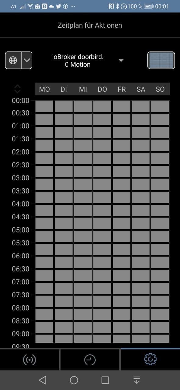

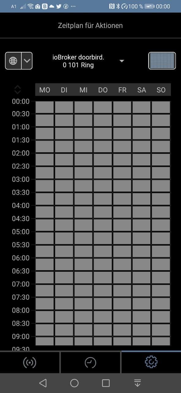

              Sevus Leute,
              Wenn ich versuche das letzte Bild über die url zu öffnen ,die mir die doorbird ausgibt, bekomme ich immer diesen Text in den Browser geschrieben: Cannot GET /state/doorbird.0.Doorbell.1.snapshot
              Woran kann das liegen?
              In putty kann ich die Datei finden, aber ein Bild bekomme ich nicht raus.
              Zeitplan und http´s wurden auch schon geprüft-->passen auch.
              Vielleicht hat ja jemand eine Idee.
              grüße

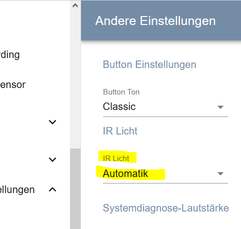

                                  @w0rschd sagte in DoorBird (Funktioniert) Zeigt aber nicht Standbild d. Kamera:
                                  bei Dämmerung bzw. Nacht -> IR Licht dauerhaft an.
                                  Hast du nicht diese Einstellung !?
                                  • W
                                    W0RSCHD @Glasfaser last edited by
                                    @glasfaser sagte in DoorBird (Funktioniert) Zeigt aber nicht Standbild d. Kamera:

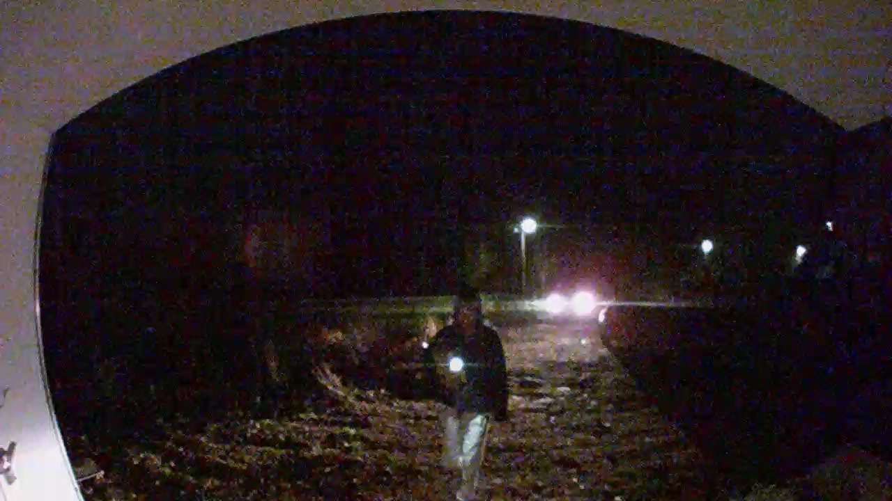

                                    Doch die hab ich und auch auf Automatik stehen, aber es gehen die IR LEDs nur bei Bewegung an und nach kurzer Zeit wieder aus. Ich hätte sie halt gerne Nachts durchgehend an, damit man auf den Aufnahmen der Surveillance Station auch was erkennt.
                                    So siehts aus ohne IR - LEDs , hier ist nur Hell weil das Auto vorne her Leuchtet... Hab leider keine Snapshots von Tagsüber gespeichert, die sind aber auch nicht wirklich besser.... Schade aber damit muss man wohl leben...
