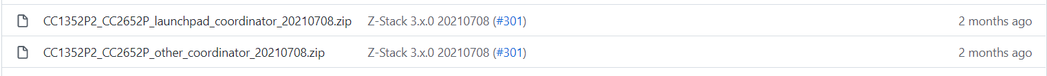

                        Leider habe ich ja auch so meine Probleme mit dem cc2652p, dass bei einem Neustart des RasPi der Adapter gelb bliebt und im Log "Cannot lock Port" stand.
                        Dann nach x-maligem, Ziehen udn wieder Anstecken des Sticks geht es dann irgendwann mal.
                        Ich habe gesehen, dass es eine neue Firmware für den cc2652 gibt: 2021-07-08
                        Welche Verbesserungen bringt die FW?
                        Welche nimmt man für den cc2652p?
