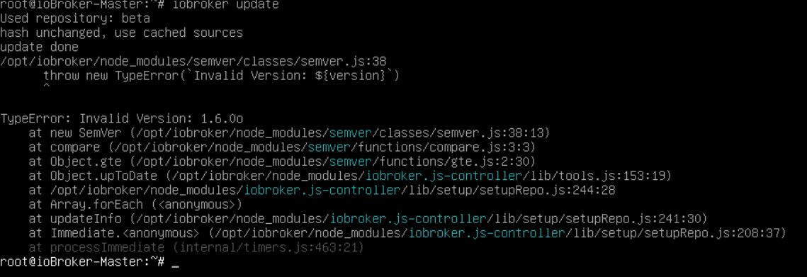

            @thomas-braun
            Das mit dem root User war nur ein Test weil es ja mit dem normalen user nicht ging
            Hier die Meldung im Code-Tag
            wszene@ioBroker-Master:~$ iobroker update
            Used repository: beta
            hash unchanged, use cached sources
            update done
            /opt/iobroker/node_modules/semver/classes/semver.js:38
                  throw new TypeError(`Invalid Version: ${version}`)
            TypeError: Invalid Version: 1.6.0o
                at new SemVer (/opt/iobroker/node_modules/semver/classes/semver.js:38:13)
                at compare (/opt/iobroker/node_modules/semver/functions/compare.js:3:3)
                at Object.gte (/opt/iobroker/node_modules/semver/functions/gte.js:2:30)
                at Object.upToDate (/opt/iobroker/node_modules/iobroker.js-controller/lib/tools.js:153:19)
                at /opt/iobroker/node_modules/iobroker.js-controller/lib/setup/setupRepo.js:244:28
                at Array.forEach (<anonymous>)
                at updateInfo (/opt/iobroker/node_modules/iobroker.js-controller/lib/setup/setupRepo.js:241:30)
                at Immediate.<anonymous> (/opt/iobroker/node_modules/iobroker.js-controller/lib/setup/setupRepo.js:208:37)
                at processImmediate (internal/timers.js:463:21)

              @wszene
              Node sauber?
              which nodejs node npm && nodejs -v && node -v && npm -v && sudo apt update && sudo apt update && apt policy nodejs

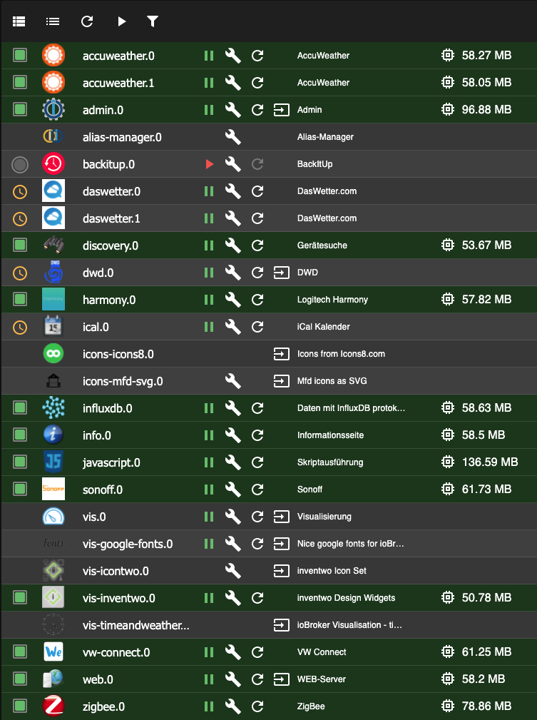

                    @glasfaser
                    Ja das sieht nach dem gleichen Fehler aus
                    Aber ich habe diesen schon seid der Neuinstallation des ioBrokers
                    Ich dachte das es mit dem nächsten Update wieder geht aber leider ist dem nicht so
                    Ich habe momentan auch nur folgende Adapter installiert

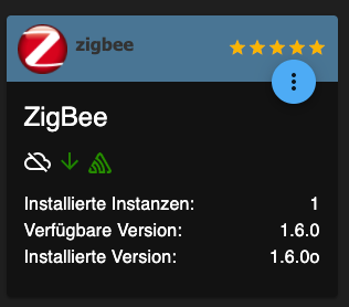

                          @thomas-braun sagte in Fehler bei Update via Console:
                          @glasfaser Gleich nicht. Allenfalls ähnlich. Die Versionierung mit dem kleinen o beim TE scheint mir da krumm zu sein. Von welchem Adapter auch immer die kommt.
                          das kleine o kommt vom Zigbee Adapter
                          Ich musste die Version 1.6.0o installieren da die Version 1.6.0 sich nicht mit dem CC2652P Zigbee Stick verträgt
                          Es sollte eigendlich schon ein Update kommen aber das habe ich leider noch nicht

                                Wenn ich aber den Adapter 1.6.0o deinstalliere kann ich aber meine Zigbee Geräte nicht mehr nutzen
                                Leider hat auch das
                                iobroker stop
                                sudo -u iobroker mv /opt/iobroker/package.json /opt/iobroker/packagejson_backup
                                iobroker start
                                auch nicht funktioniert
                                Ich denke ich muss warten bis es ein Update für den Zigbee Adapter kommt

                                  @wszene sagte in Fehler bei Update via Console:
                                  ist das nicht schon da :
                                  1.6.1 (2021-08)
                                      (kirovilya) herdsman compatibility
                                  1.6.0 (2021-08-09)
                                  Attention! Attention! Attention! Attention! Attention! Attention! Attention!
                                  After introducing a new z-stack startup procedure into zigbee-herdsman, we got some problems with our adapter in version 1.5.6. This was discussed here and here
                                  Unfortunately, not all user sticks were able to work successfully with this new init routine. This mainly affected the TI cc2538 based sticks with the 2019 year's firmware. All subsequent firmwares and sticks have no problems when starting the adapter or they can be fixed.
                                  At the moment, there is no working solution to this problem, except for updating the firmware of such sticks to a newer one. As a fallback, it is proposed to use the old version of zigbee-herdsman 0.13.93, but some of the devices and functionality may not work. Therefore, we made a separate version 1.6.0o especially for this case. It can be installed from github at https://github.com/ioBroker/ioBroker.zigbee/tarball/old_herdsman
                                      Update to latest zigbee-herdsman and zigbee-herdsman-converters
                                      (PeterVoronov) Update support composite exposes
                                      (kirovilya) UI fixes
                                      (kirovilya) Sentry support
                                  WszeneW 1 Antwort Letzte Antwort

                                      @glasfaser
                                      OK das wird mir aber leider nicht angezeigt
                                      Wie komme ich da ran
                                      @wszene
                                      github:	1.6.2
                                      latest:	1.6.0 for 37 days
                                      stable:	1.5.6 for 3 months
                                      Aber wo hast du eine Version mit dem o drin hergeangelt? Auch aus git?
