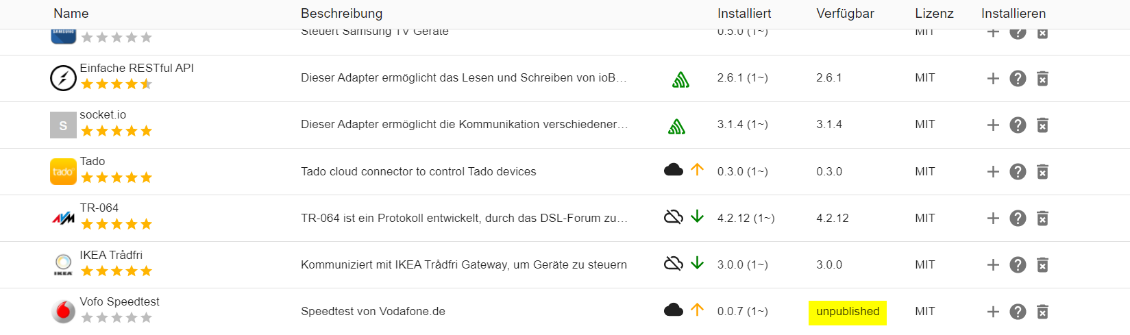

    [Edit:] In der GUI schaut es so aus:
    [Edit 2:] Gerade erst geblickt: Der Adapter wurde umbenannt...
    Muss mal schauen wie ich den jetzt elegant umgezogen bekomme.

      @thomas-braun da steht als Version unpublished, hast du deine Version von Github? Bei mir schlägt schon die Erstinstallation aus der GUI fehl. Ich denke das ist keine valide Versionierung für semver
        @fastfoot sagte in vodafone-speedtest - Falsche SEMVER?:
        Offenbar nicht.
        Aber der Adapter wurde jetzt umbenannt. Kommt wohl dann daher.
        [Edit:]
        Hab jetzt über git den vofo-speedtest installiert und meine Echart umgestellt. Jetzt läuft es wieder.
