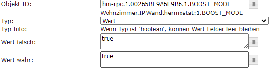

            @ulli-0
            Und warum type Wert ?
            Das kann auch nicht stimmen.
            Was ist das für ein Widget ?
            Danke.

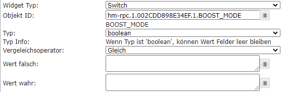

                @david-g @bahnuhr
                Ich nutze die vis-inventwo Adapter. Bei mir klappts überhaupt nicht.
                Wenn ich auf den Wandthermostaten den BOOST_MODE mit boolean aktiviere, läuft da zwar der Counter - der Heizkörperthermostat reagiert jedoch nicht.
                bahnuhrB 1 Reply Last reply

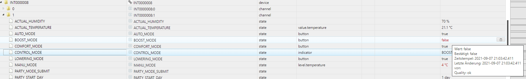

                      @ulli-0
                      Wenn du dieses:
                      auf true setzt passiert nichts ???
                      Dann hast du HM IP falsch eingebunden.
                      Bitte die Anleitung lesen, wie man IP richtig einbindet.

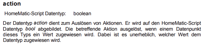

                                        @bahnuhr
                                        Ich glaube ich habe da die Homematic Script Anleitung falsch interpretiert:
                                        https://www.eq-3.de/Downloads/eq3/download bereich/hm_web_ui_doku/HM-Script_4-Datenpunkte.pdf
                                        Muss auf "BOOST-MODE" true und false geschrieben werden? Ich dachte da reicht ein simples toggeln?
