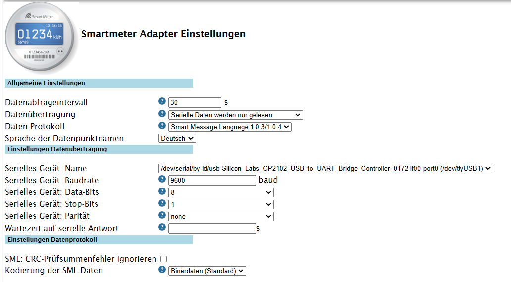

    @nvd126 sagte in Adapter "smartmeter":
    dass die nach einem Neustart zwischen ttyUSB0 und ttyUSB1 hin und her getauscht sind.
    deswegen immer per /dev/serial/by-id/ ansprechen. dann passiert so etwas nicht.
    sondern durch einen Neustart.
    wahrscheinlich

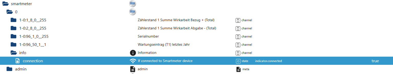

    hat sich erledigt. Die Messwerte wurde bei den Objekten nicht aktualisiert... :-(
    Vielen Dank und viele Grüße
    Florian

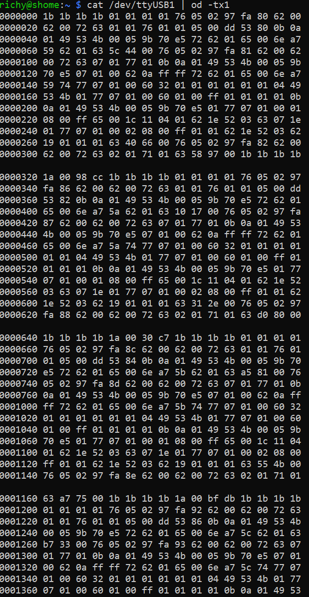

                                      ich habe mir nun einen Volkszähler von Hichi besorgt um meinen Zähler eHZ-MS2020 MT691-D4A52 auslesen zu können.
                                      Mit Eingabe von cat /dev/ttyUSB1 | od -tx1 bekomme ich auch sekündlich Daten in der Konsole angezeigt. Der Zähler funktioniert also anscheinend.
                                      Mein Problem ist, dass ich nur sehr wenig Werte angezeigt bekomme und diese auch nicht automatisch aktualisiert werden. Dies passiert nur dann, wenn ich den Adapter neu starte.
                                      Was mache ich falsch, oder was kann ich tun, damit die Daten alle 30s abgerufen werden?
                                      HomoranH 1 Reply Last reply
                                      • R Rickman

                                        @Rickman sagte in Adapter "smartmeter":
                                        ist was genau??
                                        Hichi stellt verschiedene Leseköpfe her.
                                        PIN dauerhaft eingeleuchtet?
                                        Aber sehr viel mehr wird es nicht geben.
                                        Was für ein Zähler denn??
                                        ist die Serielle Schnittstelle wieder freigegeben, oder greift die Konsole noch darauf zu?
                                        R 1 Reply Last reply

                                          @Homoran
                                          Ah, ok... Ich habe den "USB IR Lesekopf EHZ Lese-Schreib-Kopf Volkszähler Hichi Smartmeter USB C".
                                          IC: cp2102 Silicon Labs
                                          Typ: USB C HB00018
                                          PIN dauerhaft eingeleuchtet? Nein, das habe ich nicht gemacht.
                                          Habe versucht eine Anleitung vom Zähler zu finden und das einzige was ich jetzt finden konnte ist, dass man nach 11 Anblinken der optischen Taste durch ein langes Lichtsignal (>5s) den Pinschutz entfernt. Ist das, ohne vorher einen Pin eigegeben haben zu müssen? Den müsste ich mir dann erstmal irgendwoher besorgen...
                                          Ich bin nur kurz zum testen in die Konsole gegangen und habe die Abfrage beendet, sowie die Konsole und Verbindung geschlossen.
