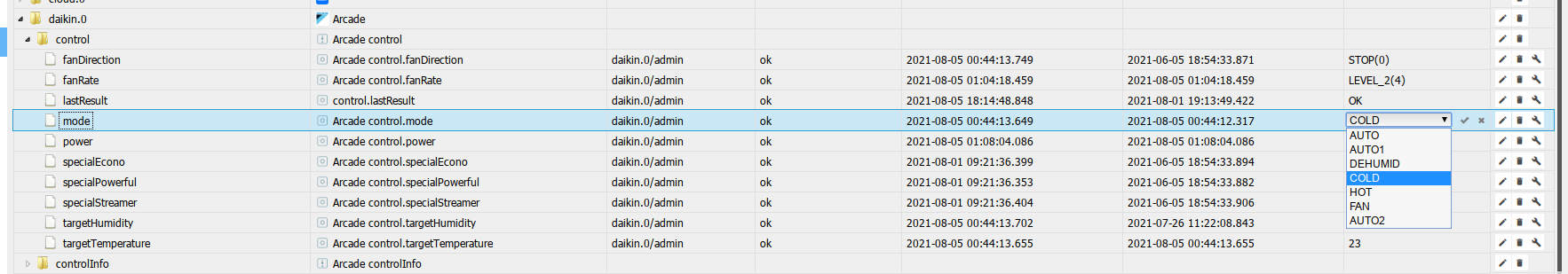

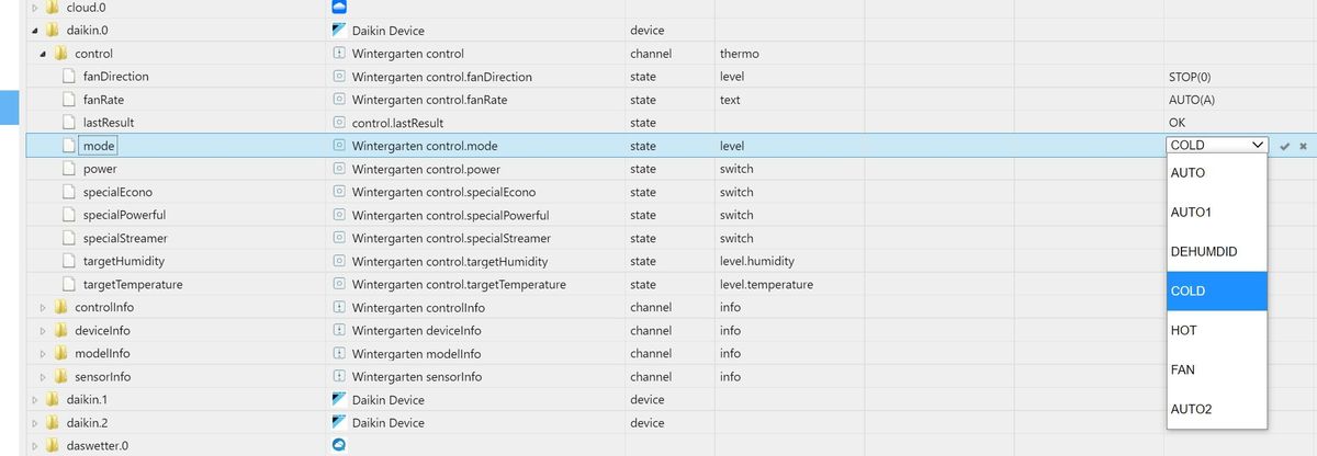

                  https://github.com/Apollon77/daikin-controller/issues/119#issue-961989631
                  Und ja, wenn ich nicht komplett deppert bin, habe ich die Version 1.3.3....
                  Und bei mir steht das D noch mit drin beim DEHUMDID

                  • dslraser
                    dslraser Forum Testing Most Active @Homoran last edited by
                    @homoran sagte in Daikin Klimaanlage an/ausschalten:
                    da sollte nicht mehr DEHUMDID stehen
                    Ich habe 1.3.3 installiert, dort stand es noch falsch. Ich habe jetzt nur diesen Datenpunkt gelöscht und den Adapter neu gestartet, jetzt ist es richtig.
                    Sind noch mehr Datenpunkte betroffen, oder nur dieser ?
