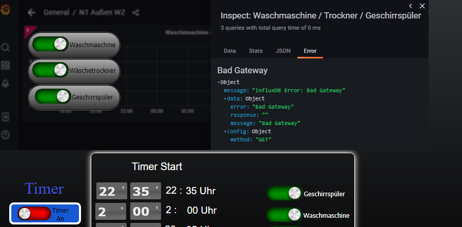

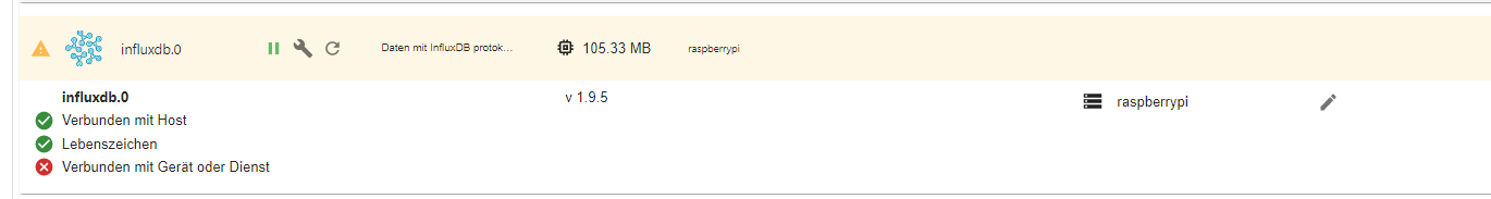

    Seit zwei Tagen werden in der VIS keine Grafanadaten mehr angezeigt.
    Der Adapter sieht wie folgt aus.
    Wer kann mir bitte helfen, damit ich die Daten wieder sehen kann.
    Mit freundlichen Grüßen
    Michael

        Nur diese Meldung:
        influxdb.0
        Zeit
        debug
        Nachricht
        influxdb.0
        2021-08-03 17:19:08.986	error	Error: connect ECONNREFUSED 192.168.178.41:8086
        influxdb.0
        2021-08-03 17:19:08.980	info	Connecting http://192.168.178.41:8086 ...
        influxdb.0
        2021-08-03 17:18:58.979	error	Error: connect ECONNREFUSED 192.168.178.41:8086
        influxdb.0
        2021-08-03 17:18:58.973	info	Connecting http://192.168.178.41:8086 ...
        influxdb.0
        2021-08-03 17:18:48.972	error	Error: connect ECONNREFUSED 192.168.178.41:8086
        influxdb.0
        2021-08-03 17:18:48.968	info	Connecting http://192.168.178.41:8086 ...

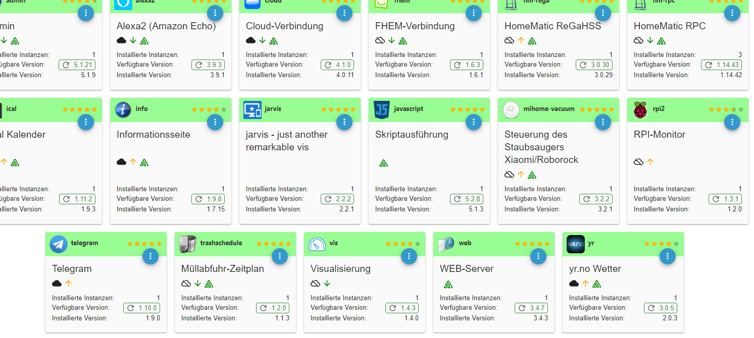

                              @thomas-braun
                              Kann es sein, das es nach Aktualisierung dieser Adapter geschehen ist?
                              Aber da ist kein Influx Adapter bei.
                              MfG
                              Michael

                                @altersrentner
                                Nein, das dürfte bei einem Upgrade des Paketes 'influxdb' passiert sein.
                                Wie gesagt, das influxdb 1.8.7-1 ist (im Gegensatz zu 1.6.4-1+deb10u1) nicht besonders an debian10 update1 angepasst.
                                Das sagt nämlich die Versionierung aus.
