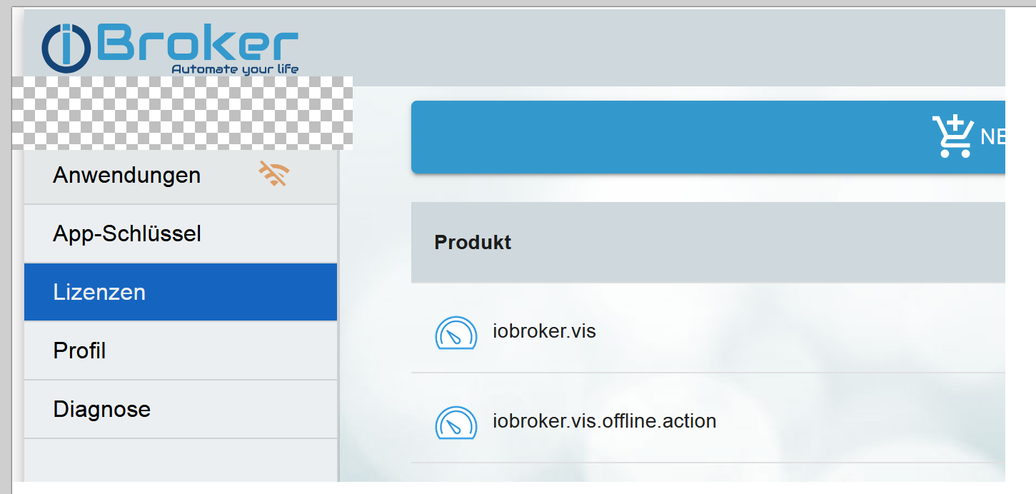

        @feuersturm
        Hatte für den knx Adapter einen Lizenzschlüssel.
        Damit ich die datenpunkte bzw. die knx projekt auf den iobroker übertragen kann

              @sezer sagte in iobroker ist nicht mehr erreichbar:
              @feuersturm
              Wenn du dich hier einloggst https://iobroker.net/www/login siehst du hier deine Lizenzen:
