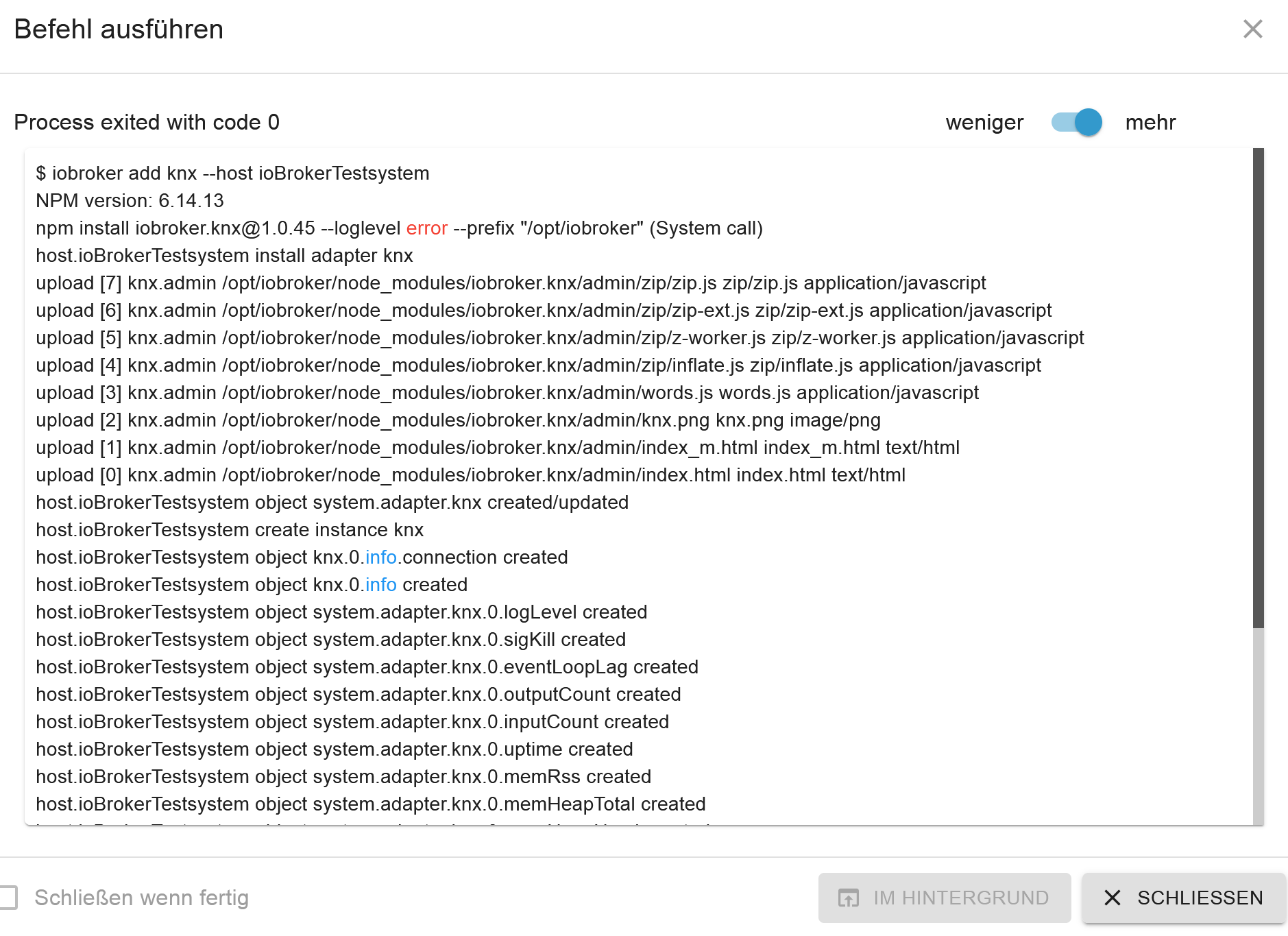

                    Jetzt wollte ich den knx adapter wieder installieren ,klappt irgenwie nicht.
                    $ iobroker add knx --host raspberrypi
                    NPM-Version: 6.14.13
                    npm install iobroker.knx@1.0.45 --loglevel error --prefix "/opt/iobroker" (Systemaufruf)
                    was bedeutet dies jetzt? Fehlt da was?

                      @sezer
                      Das heißt gar nichts. Da fehlt der letzte Teil der Meldung. Und CodeTags.

                                @sezer Arbeitest du weiterhin auf der Konsole? Installier doch die Adapter über die Admin Oberfläche
                                Wenn du den KNX Adapter installierst dauert das mehrere Sekunden (>30s) bevor du die vollständige Ausgabe siehst. In der Zeit hast du bei Admin5 oben den laufenden blauen Balken.

                                  @thomas-braun
                                  die instalation der adapter gehen eigentlich ziemlich zügig. Jetzt lädt der gefühlt seit drei minuten. War oder ist für mich jetzt bisschen ungewöhnlich. bin immernoch dabei den Backitup adapter zu installieren
