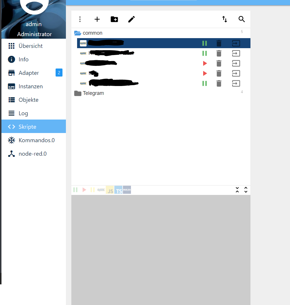

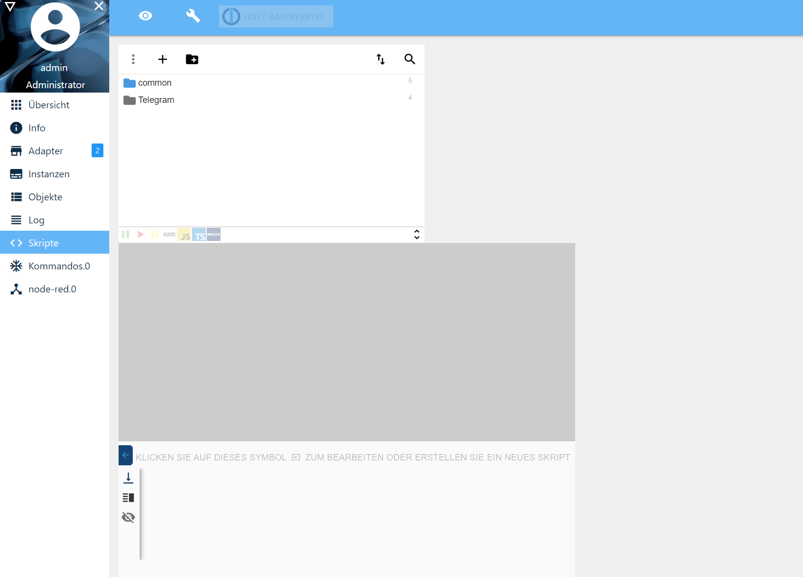

      Moin Leute,
      ich habe seit einigen Tagen das Problem das meine Skripte sich nicht bearbeiten lassen. Die Oberfläche ist (wie im Bild zu sehen) total fehlerhaft. Es kann sein das irgendwo ein leicht zu behebender Fehler vorliegt, aber leider bin ich was ioBroker und Co. angeht nicht der Experte.
      Ich hoffe jemand kann mir helfen.
      Vielen Dank im voraus!
      Das sehe ich wenn ich ein Skript bearbeiten möchte:

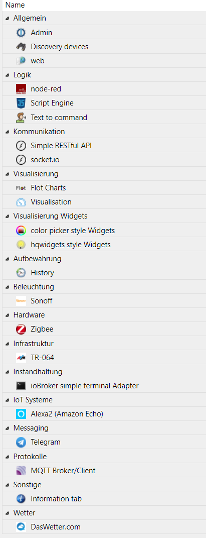

                          @homoran said in "Skripte" Oberfläche fehlerhaft:
                          auch so was wie inventwo oder material widgets?
                          Das hier sind alle meine Adapter, hoffe das hilft:
                          Thomas Braun Homoran 2 Replies Last reply Reply Quote 0
