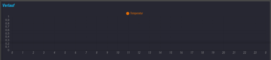

      In den Vis z.B. bei Line-History Widget erscheinen aber keine Werte mehr:
      Auch bei neu erstellter Sparkline ist nur eine horizontale Linie vorhanden.

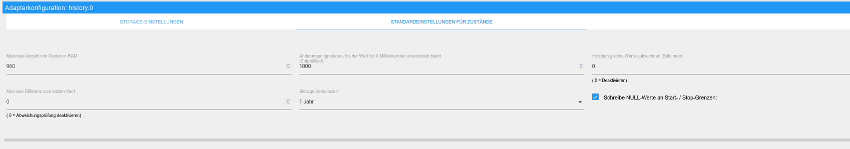

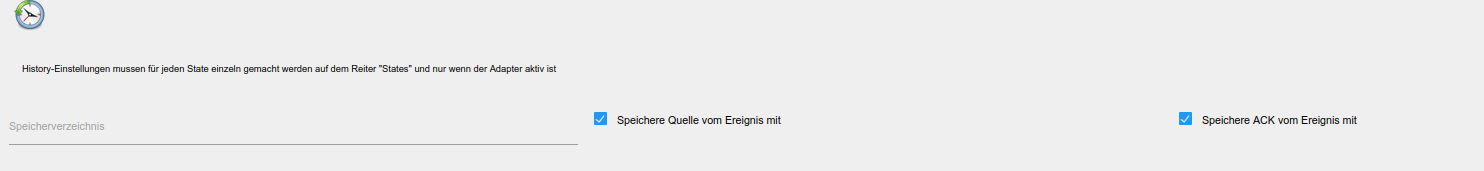

      Momentane Adaptereinstellungen:

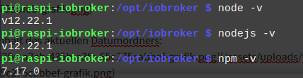

        npm 7 läuft nicht mit iobroker.
        wie bist denn daran gekommen?
        mit node kommt bei richtiger Installation immer die richtoge npm Version automatisch mit
          😨 Ja, da war auch die 6er. Bei einer Installation über npm kam die Meldung, es gäbe ein Update und kann mit sudo npm install -g (das dürfte es gewesen sein) durchgeführt werden.
          Hmm, das könnte zeitlich funktionieren.
          Nur: wie bekomm ich das auf latest @6 zurück?
          • H
            Hausbaer last edited by
            npm ist jetzt zurück auf 6.14.12.

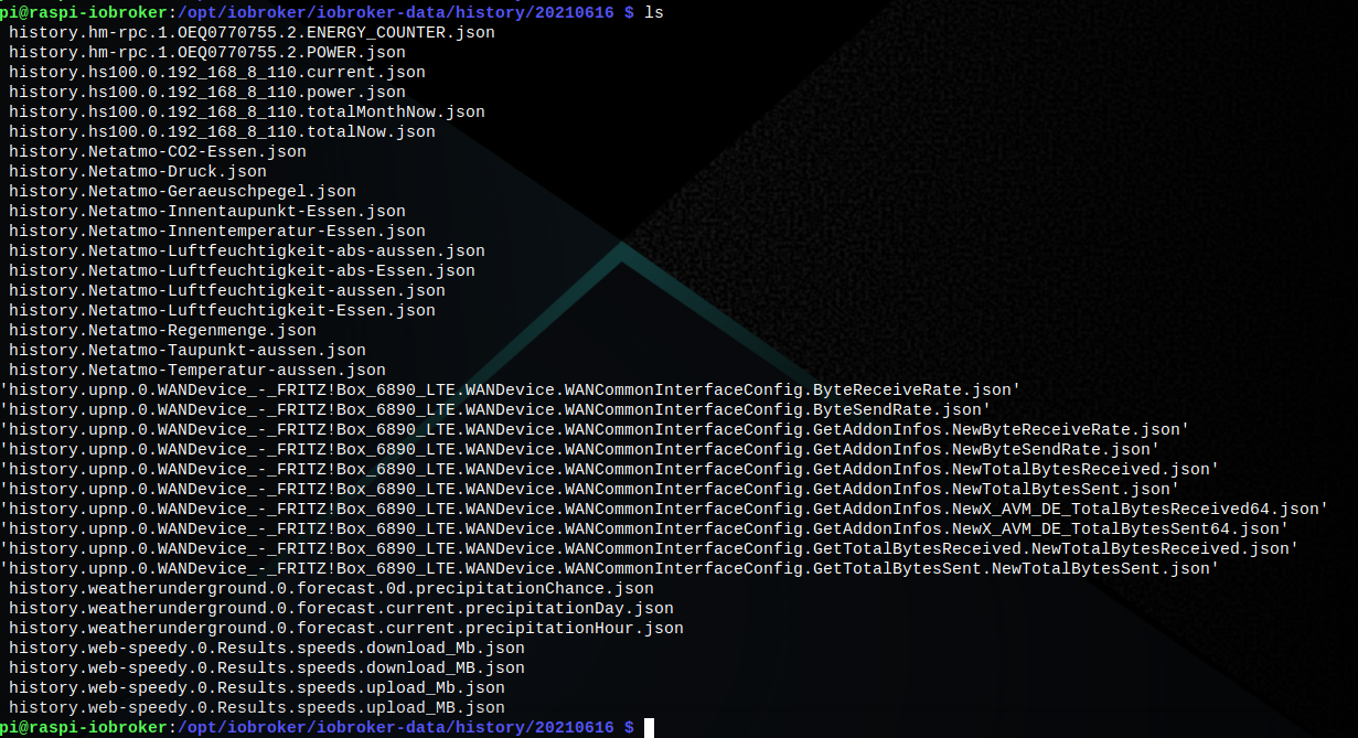

                @homoran ja, Daten sind hier meiner Meinung nach hinterlegt:
                pi@raspi-iobroker:/opt/iobroker/iobroker-data/history $ ls
                20210615  20210616  20210617  20210618  20210619  20210620  20210621  20210622
                Daten aus Ordner 20210621:
                pi@raspi-iobroker:/opt/iobroker/iobroker-data/history/20210621 $ ls
                 history.hm-rpc.1.OEQ0770755.2.ENERGY_COUNTER.json
                 history.hm-rpc.1.OEQ0770755.2.POWER.json
                 history.hs100.0.192_168_8_110.current.json
                 history.hs100.0.192_168_8_110.power.json
                 history.hs100.0.192_168_8_110.totalMonthNow.json
                 history.hs100.0.192_168_8_110.totalNow.json
                 history.Netatmo-CO2-Essen.json
                 history.Netatmo-Druck.json
                 history.Netatmo-Geraeuschpegel.json
                 history.Netatmo-Innentaupunkt-Essen.json
                 history.Netatmo-Innentemperatur-Essen.json
                 history.Netatmo-Luftfeuchtigkeit-abs-aussen.json
                 history.Netatmo-Luftfeuchtigkeit-abs-Essen.json
                 history.Netatmo-Luftfeuchtigkeit-aussen.json
                 history.Netatmo-Luftfeuchtigkeit-Essen.json
                 history.Netatmo-Regenmenge.json
                 history.Netatmo-Taupunkt-aussen.json
                 history.Netatmo-Temperatur-aussen.json
                'history.upnp.0.WANDevice_-_FRITZ!Box_6890_LTE.WANDevice.WANCommonInterfaceConfig.ByteReceiveRate.json'
                'history.upnp.0.WANDevice_-_FRITZ!Box_6890_LTE.WANDevice.WANCommonInterfaceConfig.ByteSendRate.json'
                'history.upnp.0.WANDevice_-_FRITZ!Box_6890_LTE.WANDevice.WANCommonInterfaceConfig.GetAddonInfos.NewByteReceiveRate.json'
                'history.upnp.0.WANDevice_-_FRITZ!Box_6890_LTE.WANDevice.WANCommonInterfaceConfig.GetAddonInfos.NewByteSendRate.json'
                'history.upnp.0.WANDevice_-_FRITZ!Box_6890_LTE.WANDevice.WANCommonInterfaceConfig.GetAddonInfos.NewTotalBytesReceived.json'
                'history.upnp.0.WANDevice_-_FRITZ!Box_6890_LTE.WANDevice.WANCommonInterfaceConfig.GetAddonInfos.NewTotalBytesSent.json'
                'history.upnp.0.WANDevice_-_FRITZ!Box_6890_LTE.WANDevice.WANCommonInterfaceConfig.GetAddonInfos.NewX_AVM_DE_TotalBytesReceived64.json'
                'history.upnp.0.WANDevice_-_FRITZ!Box_6890_LTE.WANDevice.WANCommonInterfaceConfig.GetAddonInfos.NewX_AVM_DE_TotalBytesSent64.json'
                'history.upnp.0.WANDevice_-_FRITZ!Box_6890_LTE.WANDevice.WANCommonInterfaceConfig.GetTotalBytesReceived.NewTotalBytesReceived.json'
                'history.upnp.0.WANDevice_-_FRITZ!Box_6890_LTE.WANDevice.WANCommonInterfaceConfig.GetTotalBytesSent.NewTotalBytesSent.json'
                 history.weatherunderground.0.forecast.0d.precipitationChance.json
                 history.weatherunderground.0.forecast.current.precipitationDay.json
                 history.weatherunderground.0.forecast.current.precipitationHour.json
                 history.web-speedy.0.Results.speeds.download_Mb.json
                 history.web-speedy.0.Results.speeds.download_MB.json
                 history.web-speedy.0.Results.speeds.upload_Mb.json
                 history.web-speedy.0.Results.speeds.upload_MB.json

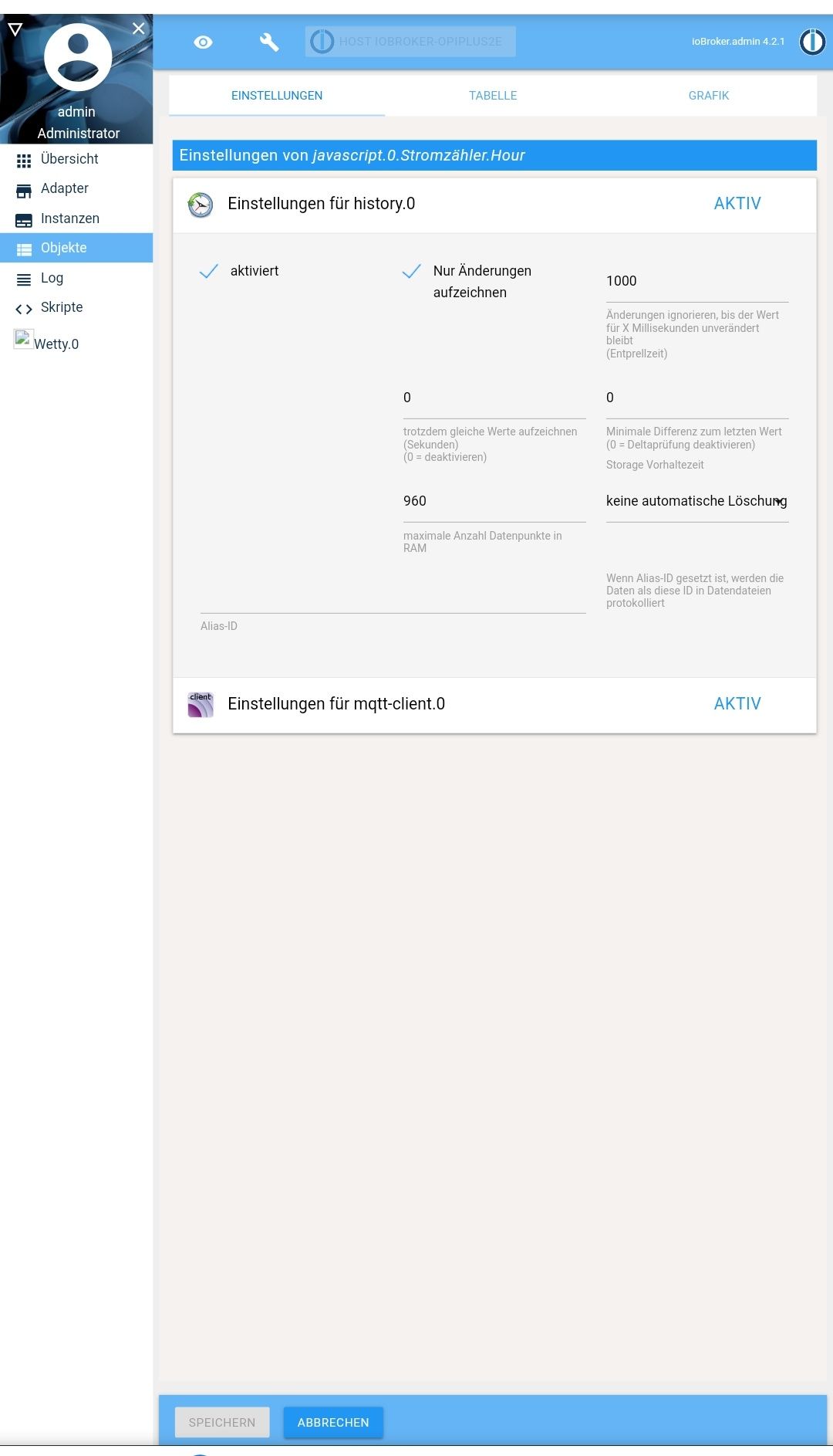

                            hier ein Screenshot der Einstellungen:
                            Gruß tobbes
                            • Homoran
                              Homoran Global Moderator Administrators @tobbes last edited by
                              @tobbes sieht eigentlich gut aus.
                              hast du mal in die Datei gesehen, ob da Die Daten drin sind, und ggf. nur im Admin ausgefiltert werden?
                              wenn nicht, könnte es daran liegen, dass sie nicht geschrieben werden und nur so lange zu sehen sind wie sie im RAM sind.
                              Warum das nur hier passiert kann ich nicht sagen.
