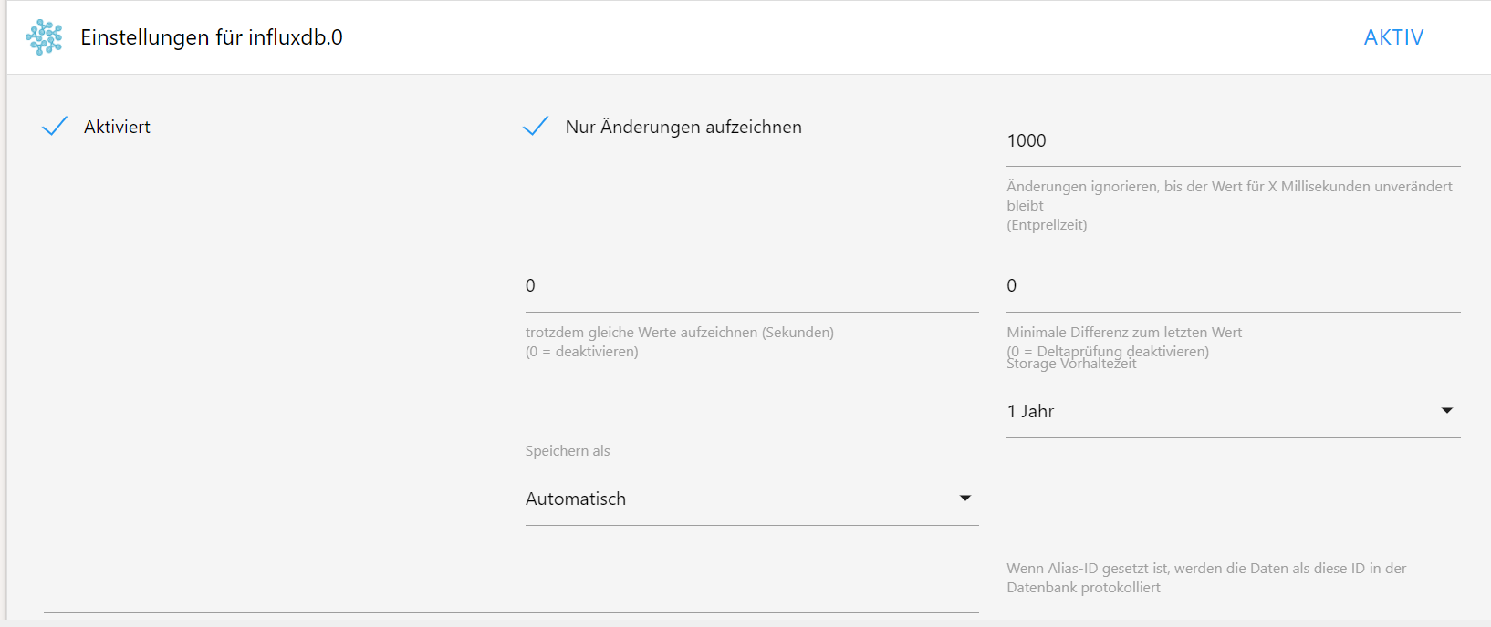

      • T Torsten_MG
        @crunchip sagte in Influxdb installieren:
        @torsten_mg zeigen
        War das 2. Bild
        crunchipC Abwesend
        crunchipC Abwesend
        crunchip
        #26

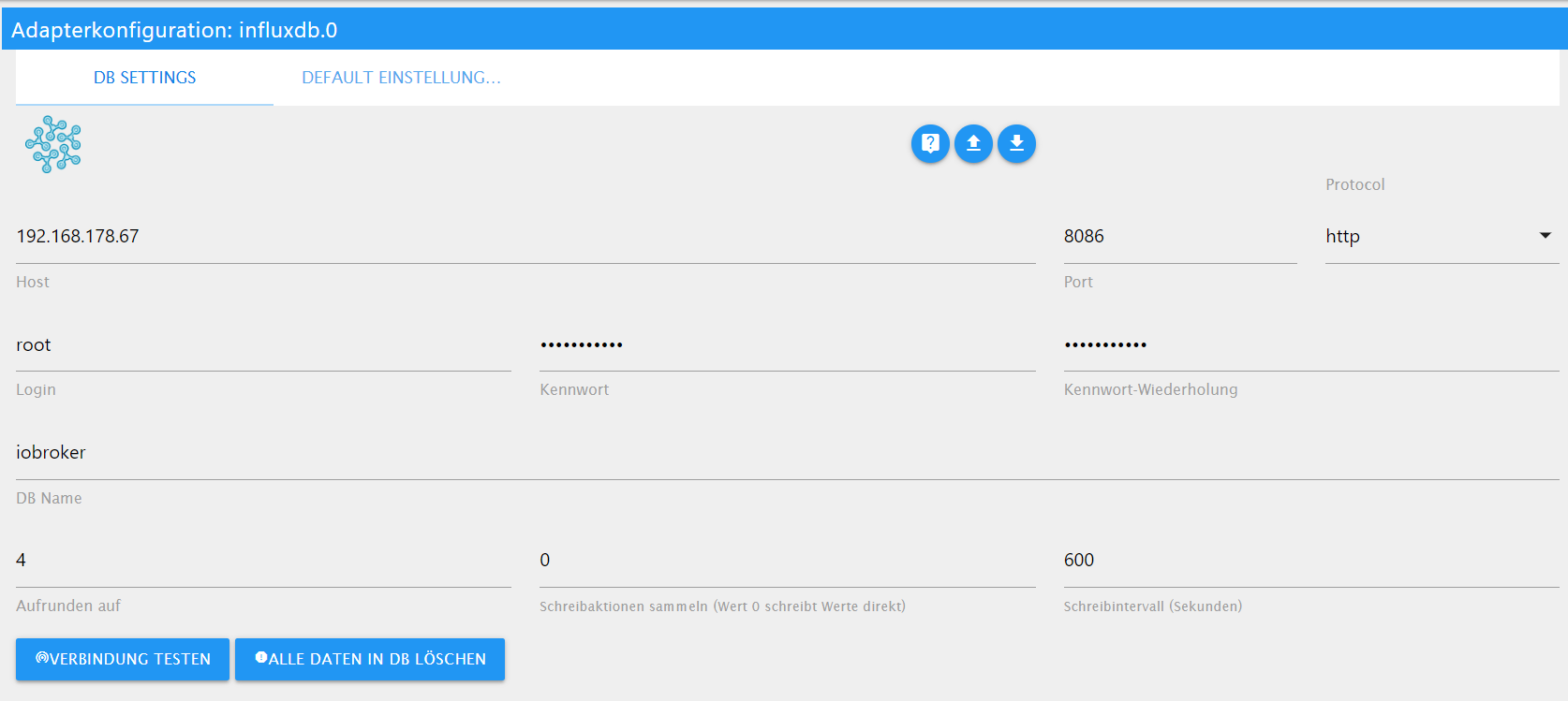

        @torsten_mg nein vom ersten Bild deine Einstellung für den DP möcht ich sehen
        T 1 Antwort Letzte Antwort
            Torsten_MG
            #28
            • T Torsten_MG
              crunchipC Abwesend
              crunchipC Abwesend
              crunchip
              #29
              @torsten_mg da ist schon mal ein Fehler, wie ich oben schon schrieb...bei speicher als, hast du automatik belassen, das macht hin und wieder Probleme, daher explizit auswählen, was man loggen möchte. In diesem Fall ist dein DP vom Typ Number, daher dann auch so einstellen.
              Problem ist jetzt nur, du hast bereits Daten auf Automatik geloggt, da hilft kein nachträgliches ändern.
              Am besten du löscht die Datenpunkte aus der Datenbank und loggst neu.
              Da du gerade erst begonnen hast, ist es am einfachsten, du löscht die Datenbank und lässt sie neu anlegen. Kannst du auch in der Influx Instanz. Da gibts die Option Datenbank löschen
