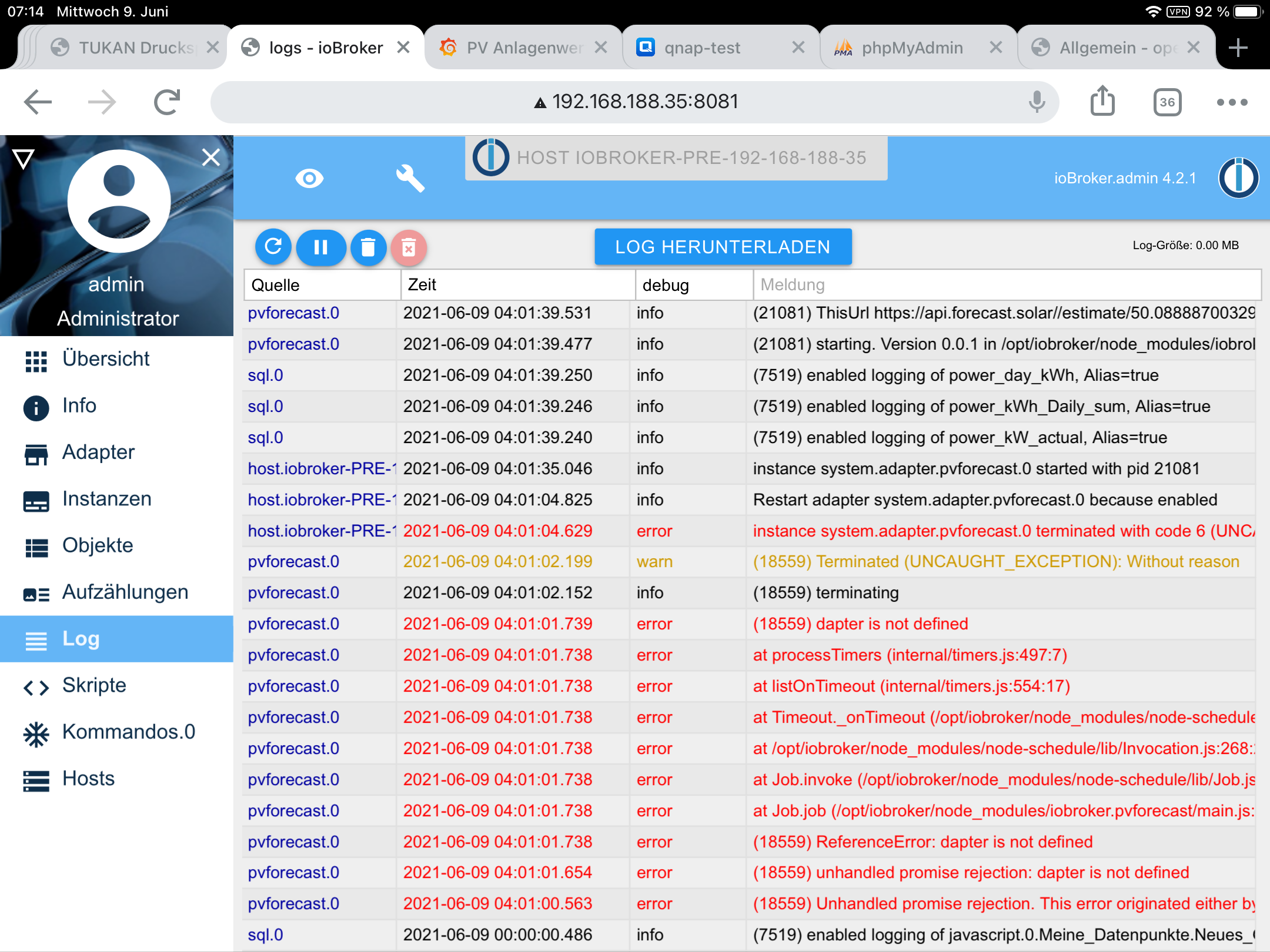

            Diginix
            schrieb am zuletzt editiert von Diginix
            #85
            @patrickwalther Wie lange soll er das Debug Log schreiben? Es wiederholen sich ja minütlich immer die selben Ausgaben.
            ..:: So long! Tom ::..
            NUC7i3 (Ubuntu Proxmox VM) | Echo Dots 2+3. Gen | Xiaomi Sensoren | Mi Robot 1S | Yeelight | Sonoff | Shelly | H801 RGB | Gosund SP1 | NodeMCU+ESP32 | Kostal Plenticore PV+BYD | openWB
            P 1 Antwort Letzte Antwort
              P Offline
              P Offline
              PatrickWalther
              #86
              @diginix
              Welche Version hast du installiert?
              5-10 Minuten sollte reichen.
              DiginixD 2 Antworten Letzte Antwort

                  Diginix
                  #88
                  @patrickwalther Hab dir das Log als Link im Chat geschickt.
                  • DiginixD Diginix
                    P Offline
                    P Offline
                    PatrickWalther
                    #89
                    Hallo
                    habe das neue Update hochgeladen.
                    @Diginix die Fehler sollten weg sein.
                    DiginixD 1 Antwort Letzte Antwort

                      Diginix
                      #90
                      @patrickwalther Nun wo das Forum endlich wieder geht, ja mit 0.1.3 passen nun Namen und Zusammenfassung. Danke.
                      Die Prognosewerte selbst sind weiterhin zu hoch für meine Anlage, aber da kannst du ja nichts daran ändern.
