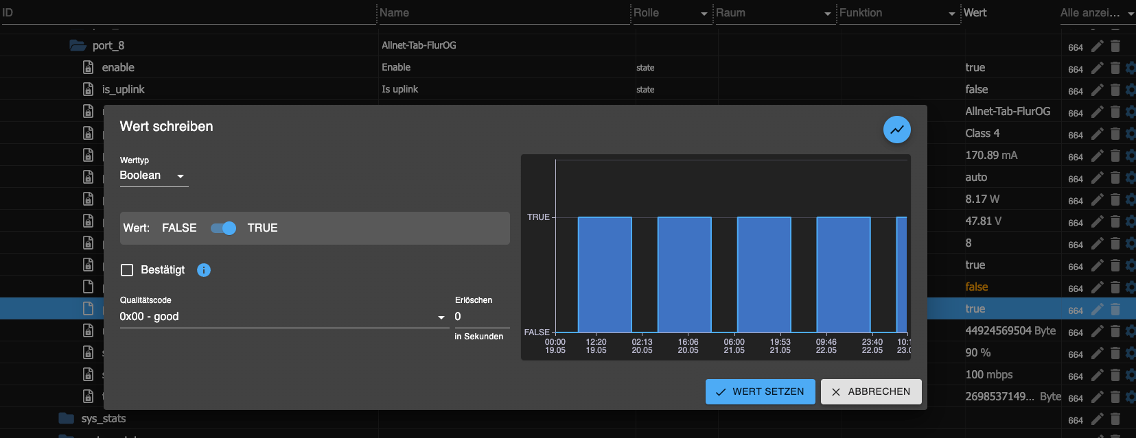

                                kann mir jemand sagen ob man das markierte Objekt steuern können sollte oder ob es nur eine Zustandsanzeige ist:
                                Neuschwansteini 1 Reply Last reply Reply Quote 0
                                    nein, enable geht leider nicht.
                                    Steuern kannst du port_poe-cycle, port_poe-enabled, schau, so sieht das bei mir aus:
                                    wendy2702 1 Reply Last reply Reply Quote 1
